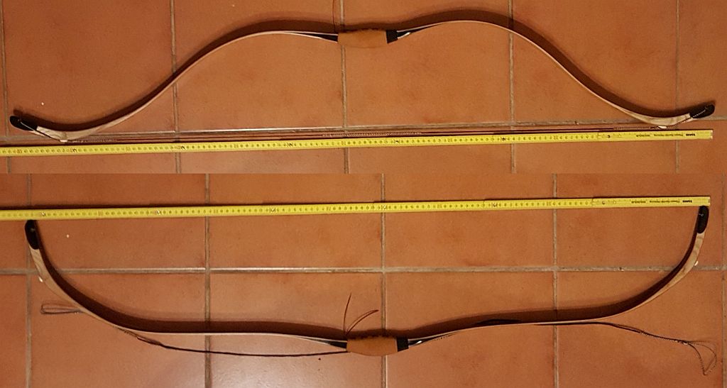

Hallo
Zurück aus China/Tibet, habe ich einen neuen Bogen. Den habe ich dort mit einem Taiwaner/Taiwanesen gegen meinen uralten mitgenommenen Reservebogen http://www.fletchers-corner.de/viewtopi ... 16&t=26326 getauscht. Der neue Glasbogen stammt von AFarchery/Yitian Zhang/www.afarchery.com einem jungen Chinesischen Bogenbauer den ich dort vor Ort auch kennengelernt habe.
Näheres zum Turnier in China gibt es die nächsten Tage mal.
Jetzt würde ich gerne wissen als was diese Bogenform an zu sehen ist.

Re: Was ist denn das für ein Bogen?
Der Bogen ist eine Anlehnung an die Form, die in der Ming-Dynastie mehrheitlich in Gebrauch war.
Man könnte es auch als Variation eines Krim-Tartaren sehen, oder?
@ Osboan,
Leider nein,
Guckst Du bei Adam Karpowicz auf Seite 23 oben rechts oder beim Grozer auf die homepage.
Die Wurfarme eines Krim-Tartaren sind sehr viel stärker nach vorne gekrümmt.
Also meinst du jetzt nur den Winkel des Setbacks im Griff, oder den gesamten Reflex? Wenn es nämlich der niedrige gesamte Reflex sein sollte, kann man das ja auch auf den Aufbau der Laminate begründen. Und dass alle Krim-Tartaren einen starken Setback hatten, kann man, denke ich, auch nicht verallgemeinern. Da gab es doch sicher mehr oder weniger stark ausgeprägte Varianten.?
Danke für den Hinweis auf die Ming-Dynastie.
Ich hatte natürlich auf der Website von AFarchery gelesen, daß der Bogen als laminated Ming bow 2 bezeichnet wird. Aber mir war nicht klar, daß das tatsächlich eine typische Bogenform ist und nicht nur ein Fantasiename.
Seither ist mir noch nie ein Mingbogen untergekommen. Mit Reiterbögen hatte ich mich noch nie beschäftigt und bisher nur wenige häufigere Formen richtig wahrgenommen.
Tja, jetzt muß ich mir wohl noch einen Daumenring anschaffen und mich mal mit dieser Form des Bogenschiessens befassen.
@Osboan
Guten Morgen,
Alle Krim-Tataren Bögen, die ich bisher auf Abbildungen gesehen habe und mein eigener alter Bio-Komposit vom Grozer, ähneln von ihrer Form her eher einem indischen Krabbenbogen als einem mingzeitlich inspirierten Bogen, wie e hier vorliegt.
Aber:
Ein Bild sagt bekanntlich mehr als 1000 Worte.
Deshalb, wie empfohlen, schau entweder beim Grozer auf die Webseite, in den Karpowicz, wenn Du da Zugang hast oder hier bei FC, da hat der Skerm einmal einen Eigenbau vorgestellt.
Nicht unbedingt, man kann den Bogen auch mediterran schiessen.Tja, jetzt muß ich mir wohl noch einen Daumenring anschaffen und mich mal mit dieser Form des Bogenschiessens befassen.
Dann reizt du ihn allerdings nicht aus - die chinesischen Bögen sind üblicherweise auf 32 - 35" Auszug ausgelegt, und das schaffst du mediterran nicht.
Und durch die kurze Bauform und das geringe Gewicht sind solche Bögen wenig fehlerverzeihend, speziell mediterran.
Das könnte in Frust ausarten.
Ich habe den Umstieg auf Daumentechnik gemacht, und will nicht mehr zu Langbögen und Recurves zurück.
Dazu muesstest du eigentlich seine Statur kennen. Wenn er so Affenarme hat wie ich kriegt er das hin....Ragnar_AT hat geschrieben:die chinesischen Bögen sind üblicherweise auf 32 - 35" Auszug ausgelegt, und das schaffst du mediterran nicht.
Dann quetscht du dir aber jenseits von 30# Zuggewicht bestialisch die Finger.
irgendwas is ja immer
Ich bin über einen 40# Kaya KTB eingestiegen, mit ca. 26.5 - 27" Auszug. Und die Koreaner sind üblicherweise einige Zoll kürzer als die Ming-Bögen.Dann quetscht du dir aber jenseits von 30# Zuggewicht bestialisch die Finger.
Ich hatte keine Probleme mit den Fingern, trotz meinem Tastaturvergewaltiger-Job ...
Was ich aus Erfahrung sagen kann - ein Umstieg bringt eine längere Durststrecke mit sich. Wochenlang reines Techniktraining, mit miserablem Trefferbild. Das muß man durchstehen können ...
-- Thomas Jefferson
-- Thomas Jefferson
Ich bezog mich auf fatz mit seinen 32+" und DAS tut dann bei nem kurzen Bogen weh wenn man da noch mediterran greifen will.
Da muß man schon Affenarme haben oder über 2 Meter groß sein, um mediterran auf 32+" zu kommen.Grombard hat geschrieben:Ich bezog mich auf fatz mit seinen 32+" und DAS tut dann bei nem kurzen Bogen weh wenn man da noch mediterran greifen will.
Durch die Drehung des Zug-Handgelenks ist das für jemand mit "Normgröße" aber anatomisch fast unmöglich.
Ich hab auf die Art gerade mal 26,5" geschafft - mit Daumentechnik 31,5".
Aber ja, dann würde es wohl wehtun ...
-- Thomas Jefferson
-- Thomas Jefferson
Affenarme und 1.87m reichtRagnar_AT hat geschrieben:Da muß man schon Affenarme haben oder über 2 Meter groß sein, um mediterran auf 32+" zu kommen.
Kannst du dir gern mal live und in Farbe ansehen, der Bowster hat dir ja eh schon geschrieben....
Aber ein kurzer Bogen zwickt in die Finger.........
