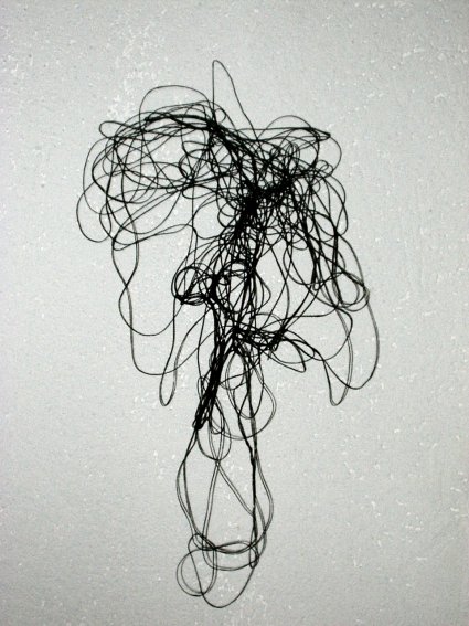

4. Spleissen lernen ist immer gut. Und nachdem die erste Rolle Garn "durch" ist, werden die Sehnen deutlich günstiger als im Einkauf.
PS: Natürlich KANN das auch so enden: Das war meine erste Flämische nachdem ich sie frustriert an die Wand geschmissen hab...
