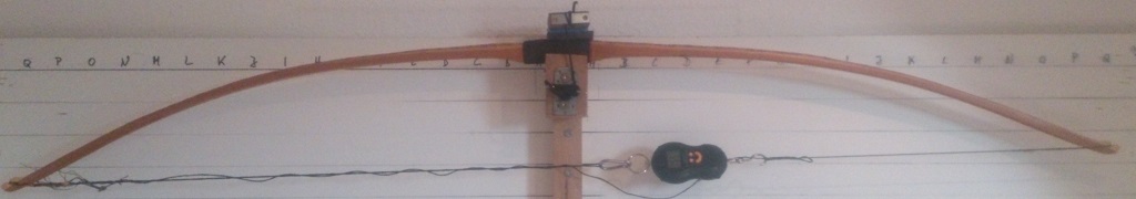

Also musste ich experimentieren:
Ich habe meine Kofferwaage in eine Sehne eingebaut und bei 4 verschiedenen Bogen (Bogen mit niedrigem Zuggewicht, weil meine Waage nur bis 50 Kg anzeigt) gemessen.
Ergebniss: zwischen 1,4x - 1,6x das zuggewicht multipliziert war die Sehnenspannung auf Standhöhe.
Hier mein Versuchsaufbau (nach meiner anschliessenden Suche hier im Forum hatte ich gesehen, dass Klaus1962 diesen Versuchsaufbau auch benutzen würde :) http://www.fletchers-corner.de/viewtopi ... he#p439167
Der Bogen hat 55#@28" AMO. Max. gemessene Grundspannung war 80# bei gleicher Standhöhe im Versuchsaufbau, wie beim schiessen. Diese Spannung hat sehr schnell abgenommen und sich nach mehrfachem ausziehen auf Vollauszug bei 71,3# stabilisiert.
Weiterhin habe ich probiert wie stark die Spannung zunimmt, wenn ich die Sehne Richtung Bogenbauch drücke: Die Spannung steigt stark an bei wenigen Zentimetern - bei dem Beispielbogen mit max. Grundspannung 80# waren es bei ca. 2 cm Richtung Bogenbauch ca. 25# Zunahme.

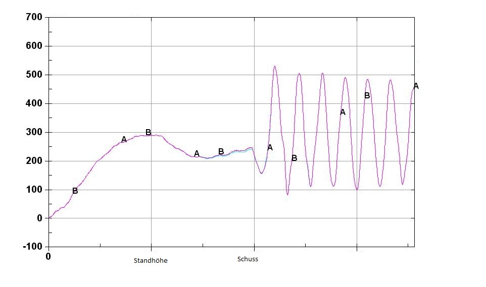

Hallo Neumi,
anbei ein Diagramm, das die Belastung der Sehne zeigt. Ist ein Holzlangbogen mit 56 lb etwas zu kurz gebaut daher das Stacking im Vollauszug.
Du kommst unter dynamischen Gesichtspunkten mit einer Sehne aus die 3 Mal Zuggewicht hält.

Beiträge: 6978
Hat Dank erhalten: 281 Mal
Re: Sehnenspannung auf Standhöhe
Schon mal sehr interessant, aber sag mal noch ein bissl was zum Versuchsaufbau und vor allem mit welcher Sehne da gemessen wurde.

Guten Morgen, danke für das Diagramm. Gibt es auch noch die Bezeichnung für die y-Achse? Und wie fatz schreibt, die Beschreibung des Versuchsaufbaus?

Teichläufer
Beiträge: 7
Registriert: 07.06.2017, 10:35
Beitrag von Teichläufer »
Die y-Achse ist in Newton. Die Werte kommen aus einer Simulation von Großrechner zur Abgleichung von FEM Berechnung und real gebauten Bögen.
