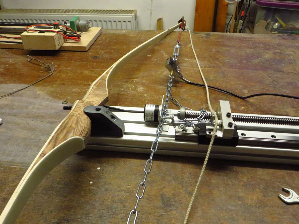

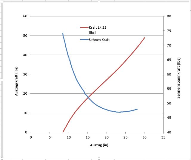

ich weiß nicht, ob ich diese Kurven schon einmal vorgestellt hatte. Bei diesem knapp 50lbs Langbogen hatte ich die Auszugskurve zusammen mit der Sehnenkraft gemessen.
Wie gesagt, eine eher quasi statische MEssung ohne jegliche dynamische Effekte. Die kommen in ca. 1/2 Jahr, da ich gerade eine Messvorrichtung baue, die in die Sehne eingebracht werden kann und dann auch beim Schuss die Kräfte aufzeichnet. Dann kann ich auch mal den unterschied einer FF zu einer Dacron Sehne messen, bin ich schon gespannt drauf
Hier also , wie mittlerweile öfters gesagt, ist die höchste Kraft auf Standhöhe und diese nimmt dann bis kurz vor Schluss ab , um dann noch ein klein wenig anzusteigen
Rainer

Moin Rainer, sehr schön, danke. Das korrespondiert auch mit meinem Messversuch, nur dass bei meinem Amateur-Mess-Versuch die Sehnenspannung schon bei 22" wieder leicht zugenommen hatte. Aber das dürfte von Bogen zu Bogen schon unterschiedlich sein. Es widerlegt die Aussage, dass die Sehnenspannung bis zum Vollauszug abnimmt und im Vollauszug am niedrigsten ist.
Und wie bei einem meiner Bogen beträgt die Sehnenspannung auf Standhöhe ca. das 1,4 fache des Zuggewichtes bei Vollauszug.
