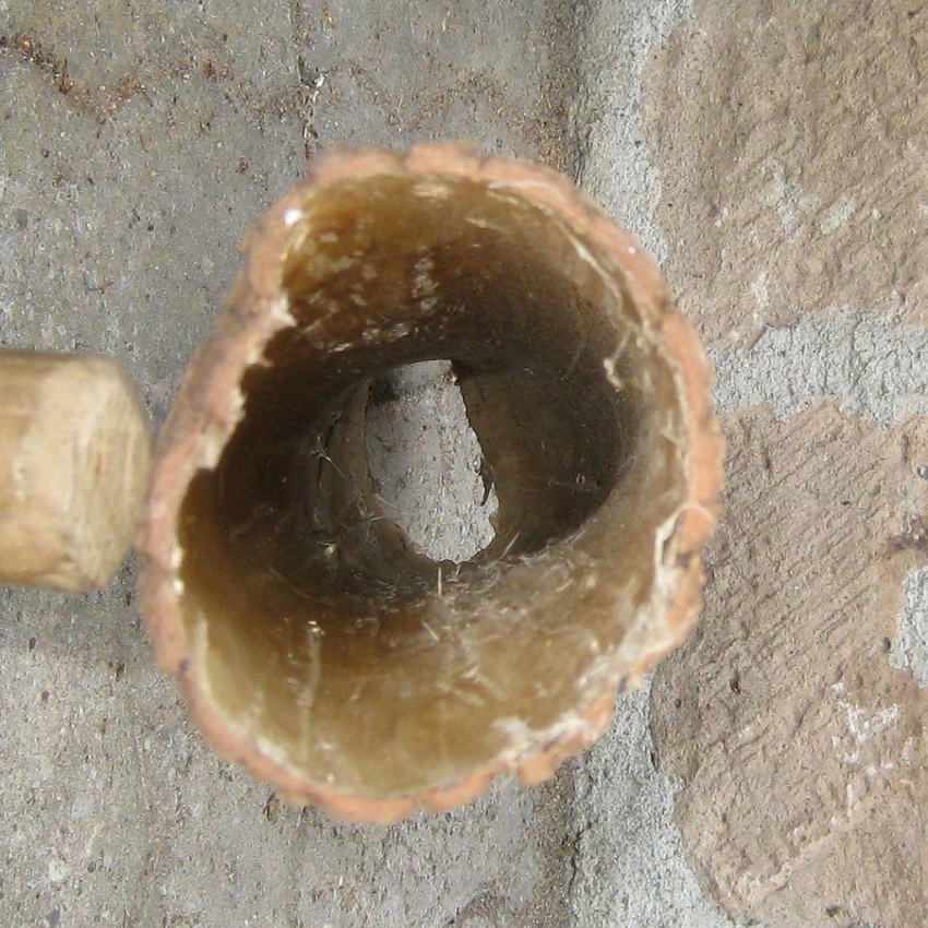

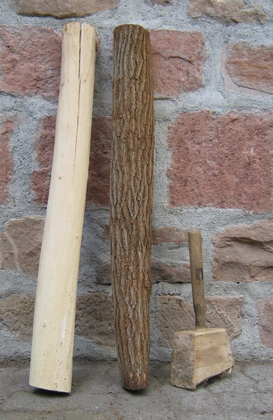

Bisher habe ich Rinde für Köcher von den stehenden Bäumen herunter geschählt. Das ergab immer eine Längsnaht im Köcher.
Jetzt hab ich versucht die Rinde am Stück vom gefällten Stammabschnitt zu ziehen.
Das Stück muss dafür halbwegs gerade und vor allem Astfrei sein.
Auf dem Boden oder der Werkbank liegend kann man dann die Borke flächig ringsherum mit einem Holzhammer bearbeiten. Dadurch wird der Bast gequetscht. Die Rinde löst sich so ein wenig vom Holz. Das genügte aber nicht. Also hab ich den Abschnitt eine Woche lang in der Regentonne versenkt. Das stank. Die Rinde wurde etwas loser. Abstreifen lies sie sich aber noch nicht. Ein dünnes flexibles 30cm langes Blech (Metallsägeblatt für Bügelsäge) habe ich dann zwischen Rinde und Holz geschoben. Ringsherum und beidseitig. Bis zur Mitte reichte es nicht. Daher noch mal eine Woche in die Regentonne. Fürchterlicher Gestank im Garten. Und dann klappte es. Die Rinde glitt, mit etwas druck und schieben, intakt vom Holz.
Jetzt, nach drei Wochen, lässt der "Geruch" der Rinde nach. Hab sie heute in die Werkstatt geholt. Beim Trocknen hat sie sich etwas verformt. Aber sie ist rissfrei und mit 85cm noch einkürzbar.
Ergebnisse:
Robinie - klappt
Eiche - leidet unter den Hammerschlägen (optisch unschön)
Birke - ließ sich nicht außreichend lösen (neuer Versuch mit mehr Geduld nötig)
Robinie 85cm lang
Robinie 85cm lang
intakte Röhre
intakte Röhre

Kann mir gut vorstellen, dass nach der Hammerbehandlung ein dünnes, langes Stahllineal dabei hilfreich ist. Vielleicht spart man sich so die Stinkekur.

Dann gibt's ein Patent auf "Nocona´s Rindenschälmesser".
Biegsamer Stahlstreifen mit einem festen Griff und einem anklippbaren Griff wenn das Teil unter der Rinder durchgeschoben ist. Einseitig angeschliffen, und dann vorsichtig ringsum schneiden.
Oder wir verwenden Termiten (so wie bei Didgeridoos) und lassen das Holz innen rausfressen. Ein Handbohrer für Holz-Wasserröhren (historisch) geht auch.

nicht anschleifen, sonst schneidet es ins Holz oder die Rinde und verkantet oder blockiert. Das dünne Lineal mit runder Kante sollte das besser machen und sich selber in der Trennzone halten.
