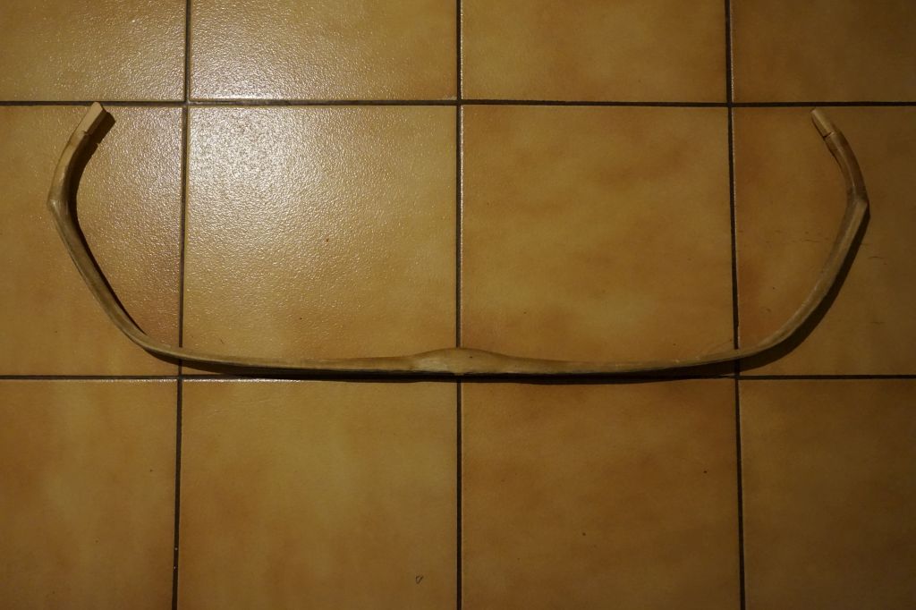

Die Bemalung des kleinen Bogens ist so gut wie fertig. Er muss nur noch trocknen und dann kommt noch Klarlack drüber. Als kleinen Vorgeschmack habe ich ein Bild gemacht, das den Kasan zeigt. Ich hoffe es hält alles und die Arbeit war nicht um sonst.
Den großen Bogen habe ich heute geöffnet und gerichtet (Da braucht man wesentlich mehr Kraft als bei dem kleinen Bogen). Tepeliks aufgeschnallt und das erste Aufspannen. Le.k mich am Ar... ist der stark. Ich glaub ,da bin ich etwas übers Ziel hinaus geschossen. Gefühlt würde ich ihn auch um die 80# schätzen.
Aber vielleicht täusch ich mich auch, erst wenn ich ihn sauber auf Standhöhe habe und ich ihn ein bisschen ausziehen kann, ist eine genauere Aussage möglich. Ich wollte ja ein bisschen drauf packen so um die 70#... mal schauen was draus wird. Ich musst auf jedenfall abbrechen und ihn wieder abspannen , da meine Tillersehne immer länger wurde
und das geht gar nicht! Das Bild zeigt den Bogen 30 min. nach dem Abspannen!

Re: 2 Osmanische Komposit 35/60#
Hi Folks,
nachdem der Bogen über Nacht aufgespannt war, zeigte sich deutlich, dass der rechte Wurfarm noch zu stark war. Der Bogen hatte einen Schiefstand
Also habe ich mir die Bilder nochmals angeschaut und den Bogen auf dem Tillerstock. Das Ergebniss war eine leichte disharmonie...also nochmal ran an den Tiller
Ich habe am rechten Wurfarm nochmals etwas Horn runter gescharbt, alles nochmals aufgespannt gerichtet etc.
Nun war das rechte Kasan Auge zu steif und rollte sich nicht so weit auf wie das linke. Alles nochmal abgespannt und am Kasan Auge ein wenig Horn abgescharbt, eingebogen , wieder aufgespannt und siehe da ...worla das ist es
Ich finde, er biegt sich jetzt auf beiden Seiten gleich über den Saal verteilt, die Standhöhe ist nun bei 16,8cm. Das Zuggewicht ist von 65 auf 60# gesunken. Das war aber schon vor dem Hornabscharben so. ich denke das Übernacht aufgespannt lassen hat das Zuggweicht auf 60# fallen lassen. Wenn er beim einschießen noch etwas sinkt , muss ich vom Mundwinkelanker bis hinters Ohr ziehen , dann habe ich 70#
Was meint ihr ist er nun gut so? ich wollte ihn erst mal einschießen gehen und dann nochmal schauen oder seht ihr jetzt schon was?
