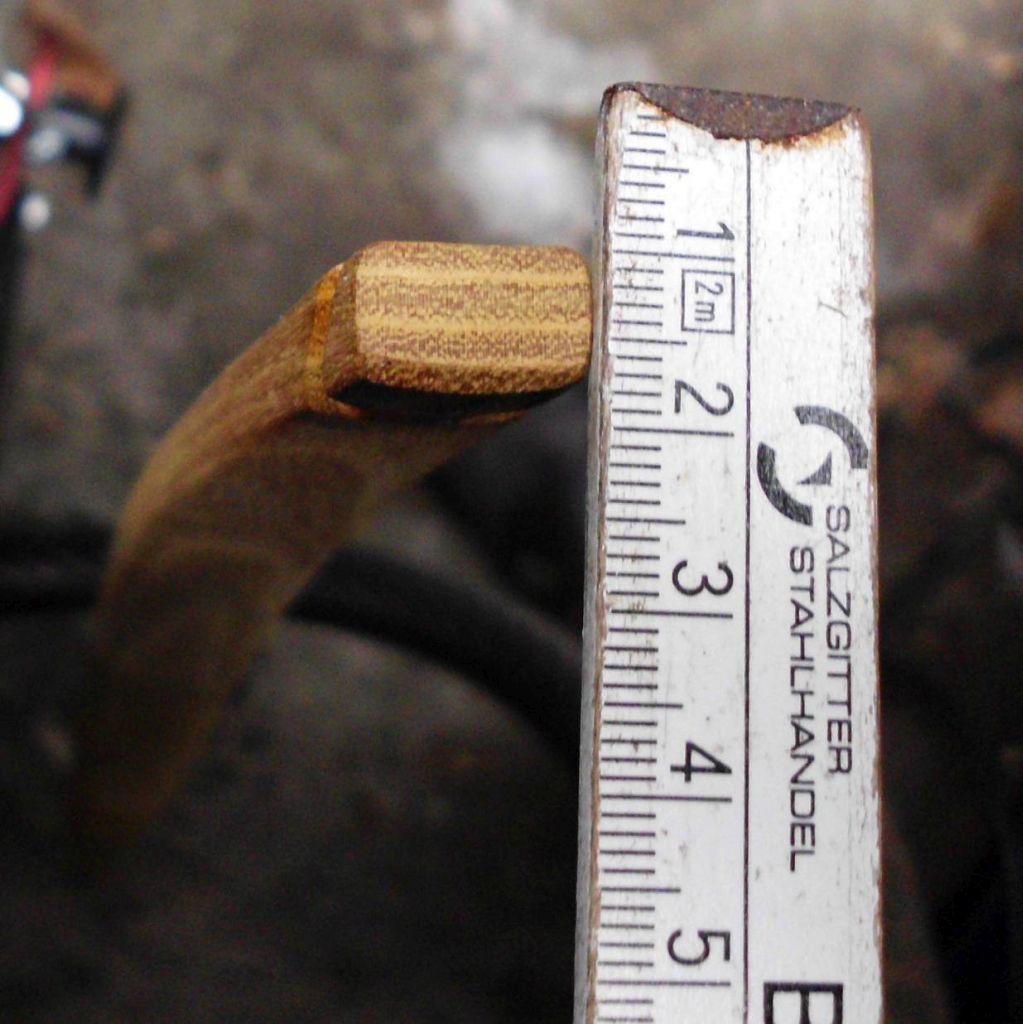

Bei dem Rohling hatte ich kaum Spielraum, zu den Tips hin war in der Dicke kaum noch ausreichend Holz da. Ich habe den Bauch quasi nur geglättet und war dann an den Tips auf gut 8,5 mm Dicke.
Die mäßige Bildqualität bitte ich zu entschuldigen, ich habe weder die Ausrüstung noch das Können für bessere Bilder.
Hier die Daten:
Holz: Osage, Länge N/N 129 cm, WA-Breite an den Fades 3,8 cm, Zuggewicht 52# auf 22"
Bilder:
Tip noch im Rohzustand vor dem Runden der Kanten, Jahresringe finde ich nicht so toll
So, legt los mit Kritik ;D
Thomas

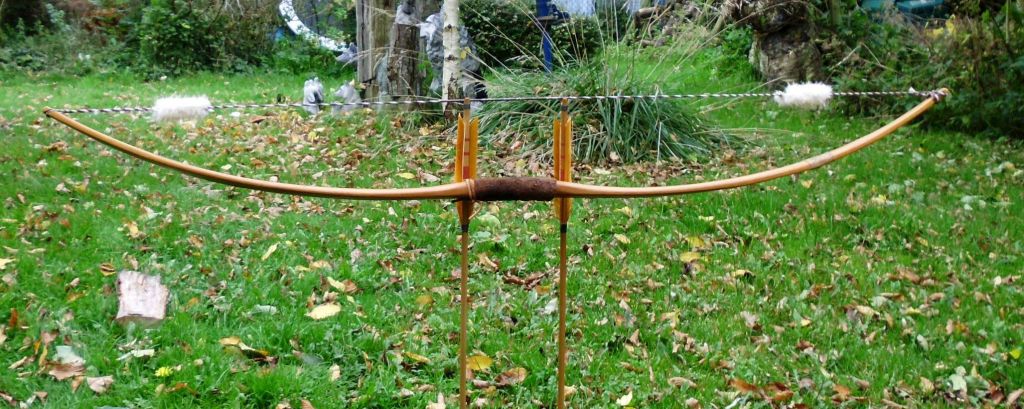

Keine wirkliche Kritik, das ist einer dieser Fälle bei denen man sich fragt: wieso war das Stück Holz keine 30cm länger... Schön umgesetzt!

Jo, gefällt mir gut! Einzig die Tipps (was haste da an einem Ende eigentlich für ne Wicklung dran?) gefallen mir nicht so recht, ich finde sie zu kantig, könnten für meinen Geschmack etwas abgerundeter sein.

Das Bild mit dem Zollstock zeigt den noch nicht fertigen Bogen, die Tips habe ich danach noch gerundet, hätte ich dabei schreiben sollen. Wegen Wicklung: am oberen Wurfarm hat die Sehne kein Öhrchen sondern einen Bogenbauerknoten, das Ende der Sehne habe ich nicht abgeschnitten sondern ein paar mal ´drumgewickelt.

schöner Tiller - das Holz hat gute Jahesringe mit viel Spätholz.

Moin, der biegt prima und wenn Dir 22" Auszug reichen iss alles optimal. Ausserdem könnte man den Bogen ja auch noch etwas weiter ziehen, wenn man wollte.

Die Länge des Bogens passt und mit 2" mehr Auszug wären auch > 60lbs drin.
Fazit: ne schöne Flitsche ;)

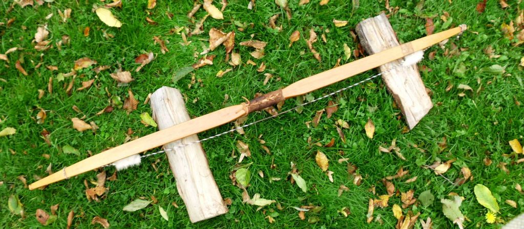

hier die gewünschten Bilder des Griffes, ist aber nichts Besonderes:
speckiges Leder, der Bogen ist schon einige Zeit in Gebrauch

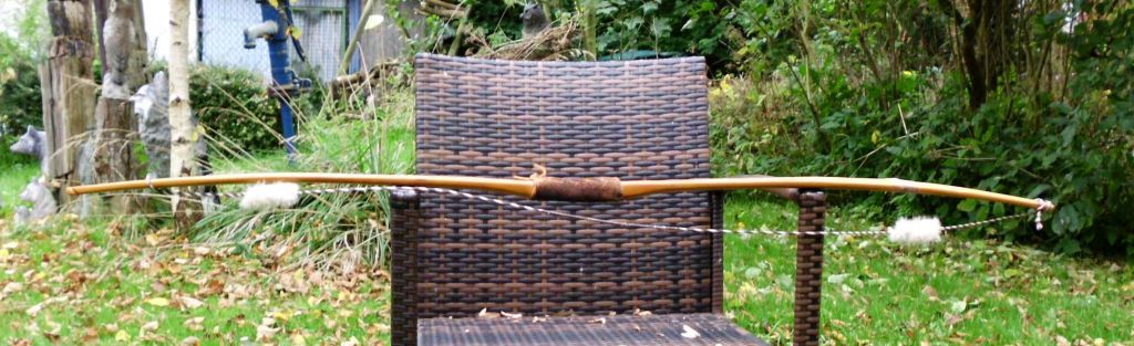

Soweit ich das beurteilen kann, hat er einen schönen harmonischen Tiller und die Zugkraft finde ich für so einen kurzen Bogen ziemlich beeindruckend.

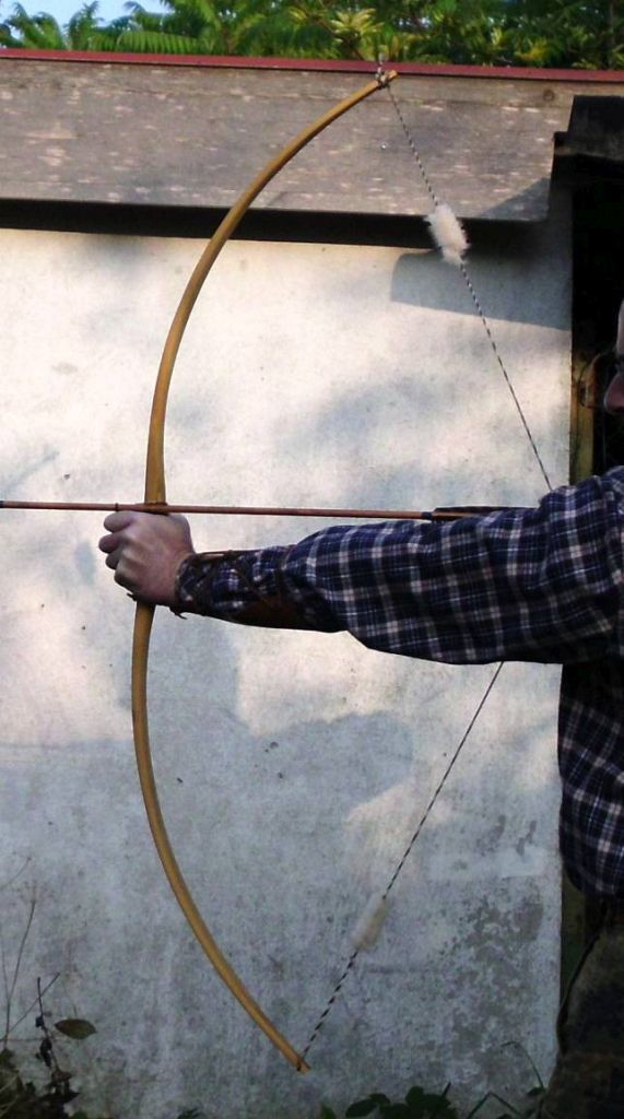

Eine Frage noch: ist das Dein normaler Anker auf dem Bild im Vollauszug?

Danke für´s Lob, freut mich. Wegen Anker: Beim Schießen halte ich den Bogen höher, so dass die Zughand ungefähr auf Kinnhöhe ist. Bei dem Auszugsfoto wollte ich den ganzen Bogen vor der Wand als Hintergrund haben, daher etwas tiefer.
