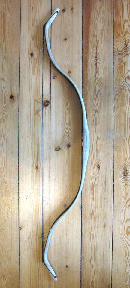

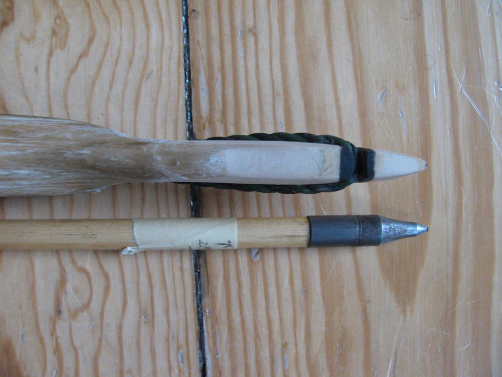

Re: Bau eines osmanischen Kompositbogens
Moin,
ich hab jetzt sukzessive Horn entfernt, ausgezogen und am Tiller gefeilt und eben nochmal nachgemessen. Zuggewicht liegt jetzt bei 65@28".
Ansonsten hab ich die Tips verschlankt und Horninlays in die Nocken gesetzt. Nächste Woche hab ich Gelegenheit zum Einschießen und wenn dann alles passt, bekommt der Bogen ein Seidenkleid und wird gefinished.
Auf dem Bild bin ich ca. bei 27" Auszug.
Grüße!
Na da hast du doch einiges an Zuggewicht veloren. Hätte ich ja nicht gedacht. Da liegst du mit deinem Bogen gerade mal 5# über meinem.
ja da hast du recht.
Entweder ich hab mich das letzte Mal vermessen, das Hochrechnen des Zuggewichts hat nicht geklappt oder die Mischung aus wiederholtem Ausziehen und Horn-abtragen hat doch so einen größeren UNterschied gemacht. Immerhin hatte ich zum Zeitpunkt des letzmaligen Messens noch nicht auf 28" gezogen. Das Einschießen steht ja auch noch aus, mal sehen wo er sich letzendlich einpendelt.
So wie er jetzt ist, bin ich erstmal zufrieden. Ist mir momentan noch zu stark um mehr als 5 x auszuziehen, aber da kann ich mich rantasten denk ich.
Ich denke es war so ähnlich wie bei mir
Beim ersten Aufspannen sind die Sehnen noch nicht gedehnt und das Horn hält ordentlich dagegen. Und wenn an der falschen Stelle zu viel Horn steht, dann ist man ruck zuck auf über 80# und mehr.
Sieht nun echt gut aus und bin gespannt was du vom Einschießen berichtest
Mein Holler die Waldfee(in dem Video) galt nicht alleine der Performance, sondern der Bogen hat mir die Pfeile bis zur Befiederung versenkt. Auf die Scheibe schieße ich sonst mit meinem 70# Bogen und der hat das noch nicht geschafft.
