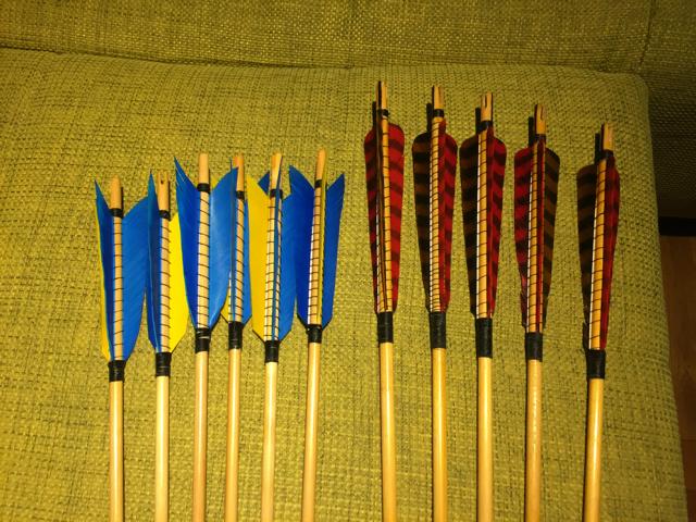

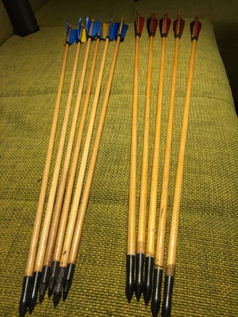

@ neumi: SEHR schön gemacht , vor allem natürlich die Spitzen .
Hier einige Pfeile die ich zusammen mit der Gattin gemacht habe Die Blau gelben sind von Ihr und wirklich erstaunlich gut für die ersten , wie ich ihr gesagt habe .
- killerkarpfen
- Beiträge: 2855
Re: Pfeilpräsentationen 3
Jup die sind sehr gelungen.
Einzig die Wicklung am Ansatz der Befiederung ist etwas gar lang. Dafür ist die Spiralwicklung erstklassig.
Und die Spitzen der Deinen... Aber das ist reine Geschmackssache und hat auf die Qualität keinen Einfluss.

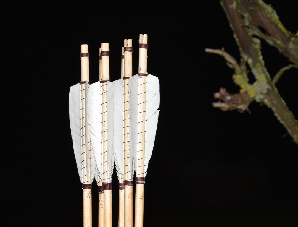

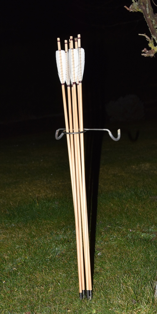

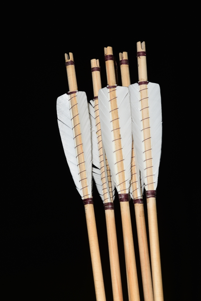

Neue Pfeile auch ein kleines verspätetes Weihnachtsgeschenk für meinen Sohn.
Die Schäfte sind aus Zeder 11/32, gebarrelt beidseits auf 5/16 Länge 29" Spitzen 120gn, Spine 48#, Gewicht mit Spitze 29.5Gramm einmal plus 1g einmal -1.5g Federn weisse Gans, Danke an Fitzgerald.
#Neumi: Gefertigt nach dem Prinzip von Pareto
100% technisch einwandfrei, 80% der Ästhetik muss reichen um auf dem Parcour am Sonntag zu verschossen zu werden
