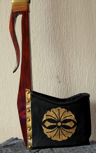

Nächster Schritt ist die Ledertasche für die Pfeile.
1.) Schablone zeichnen,auf Leder übertragen,ausschneiden und nähen.
2.) Das darauf angebrachte Mon nach dem gleichen Prinzip verfahren- Schablone-übertragen -ausschneiden-ausmalen.
3.) Messingstreifen schneiden , der der Seitenlänge der Ledertasche entspricht,-die ledertasche am Holm fixieren und mit dem Messingband und Nägeln befestigen.
Schablone f. Tasche
Schablone f. Tasche
Ledertasche
Ledertasche
Schablone anbringen
Schablone anbringen
Mon ausschneiden , ausmalen
Messingstreifen auf Länge schneiden und biegen
Tasche mit Messingstreifen am Holm befestigen
dito
dito

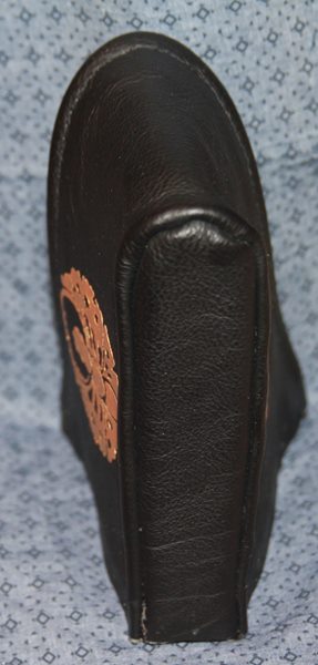

Sehr interessant. Der Zusammenbau der Tasche ist jetzt doch sehr kurz dokumentiert. Ist das so einfach ?
Wie ist der Boden der Tasche gemacht?
Die Tasche muss irgend wie rechtwinklig vom Holm abstehen auch wenn sie beladen ist.
Gehört dieses Holz, oder was da auf einem der Bilder zu sehen ist, auch zum Köcher

um eure Fragen zu beantworten
Fritz Eicher hat für mich eine beratene Funktion, wenn etwas nicht eindeutig ist( er ist eine lebende Datenbank über Japan ) und wenn es darum geht welche Materialien zu damaliger Zeit verwendet wurden, die sich über die Jahrhunderte immer wieder verändert haben, wie die Köcher selbst, und wie sie bearbeitet wurden, und deren Einsatz.
Meine Zugeständnisse sind moderne Werkzeuge,aber im Material authendisch .
Die Schablonen sind unterschiedlich groß ,weil auch diese Taschen induviduell in der Form und somit unterschiedlich groß sind. Das Schmetterling-Mon ist erheblich kleiner als das andere.
Der Boden der Tasche ist aus Leder.
Der Köcher steht immer im rechten Winkel zum Holm-habe das wohl unglücklich fotographiert-werde Bilder nachliefern.
Die gezeigten Bilder sind nur Teilausschnitte des ganzen Köchers-- und das Holz gehört dazu. ich verweise auf das Orginal-Bild
das am Anfang dieses Thema steht.

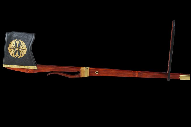

hier mal ein vorab- foto des fast fertigen Köchers. Es fehlen noch die selbstgeflochtenen Kordeln und das Fein Tuning.
Der hier gezeigte Shiko Köcher gibt es noch in anderen Varianten .Bin gerade dabei zu bauen -- und Bilder werden folgen.
