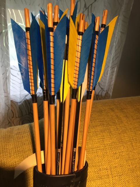

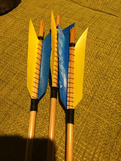

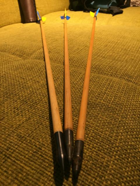

Noch kurz mal meine erten pfeile zeigen die ich mir für den 60er angefertigt habe
