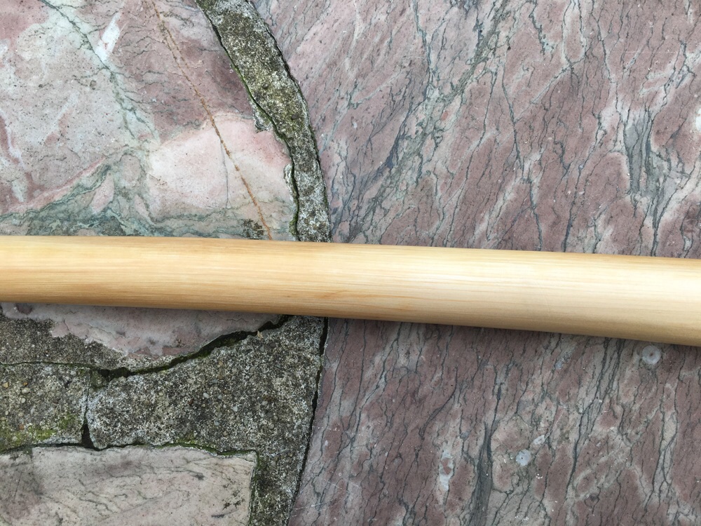

Re: Hasel zu lange gelagert??
Mein erster Bogen ist ein ELB aus Hasel. Das Stämmchen lag über drei Jahre im geheizten Keller. Trotz hohem D-Profil hat der Bogen bis heute keine Knitterfalten bekommen. Da hat die längere Lagerung also auch nicht geschadet...
Nope, geht auch rund, wenn das Holz passt.
Der hat einen runden Bauch bei (wie gesagt) hohem D-Profil: Die Aufnahme vom Bauch ist nur beispielhaft. Er wirklich nirgendwo Knitter.
