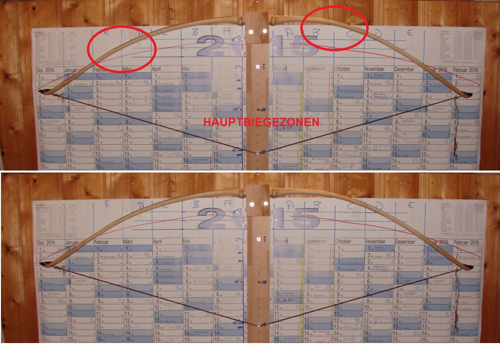

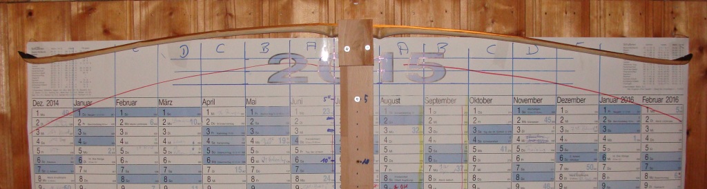

ich benötige beim folgenden Bogen etwas Hilfe beim Tillern. Ich war zuerst recht zufrieden und hab damit schon ein paar Probeschüsse mit ca. 22" Auszug gemacht und ihn einmal abgeschliffen und mit Leinöl eingeschmiert. Nun hab ich ihn wieder aufgespannt, ein paar Fotos gemacht und festgestellt, dass der auf dem Bild rechte Wurfarm noch eine Schwachstelle hat. Da mir der Bogen abgesehen davon recht gut gefällt und die Werte halbwegs ins Ziel passen, bin ich mir nicht sicher an welcher Stelle ich jetzt was wegnehmen soll, ohne ihn dabei zu verhunzen.
Es handelt sich dabei um:
Haselnuss
Länge 1,40 m
ca. 25# @ 25"

ist doch gar nicht so schlecht geworden, dein Bogen.
Im Präsithread hatte jemand euch ein Problem mit ungleichen Wurfarmen und wollte den Bogen aber nicht weiter schwächen.
Er hat stattdessen den schwachen Wurfarm geröstet.
Das wäre meiner Meinung nach einen Versuch wert. Ansonsten natürlich das übliche, schießen bis er kaputt geht und währenddesen den Ersatzbogen besser bauen.
Matthias
Matthias

Hallo Mark
Ich bin zwar weder der Hirsch im Tillern, noch im Ellipsenzeichnen, denke aber, dass er er griffnah zu stark biegt.
Zur Verlängerung der Lebensdauer wäre es m.M.n. daher evtl. angezeigt, die WA'e auf den äusseren 2/3 mehr biegen zu lassen - rechts ist das Problem zudem ausgeprägter als links.
Mal abwarten, was die Kräcks dazu meinen...
Gruss
Simon
Gruss
Simon

Servus, ja rechts zw. B u. C hat er eine Schwachstelle, also danach Richtung Tip Schwächen und dann linken WA anpassen und ja Griffnah biegt er etwas zu viel.

Also, die Asymmetrie kommt daher, dass die Hauptbiegezonen der beiden WA unterschiedlich liegen!
Der Linke biegt, (etwa) wie ein ELB biegen sollte, der Rechte wie es für einen flachen Pyramidalbogen richtig wäre: Dadurch, dass der Rechte griffnaher biegt, kommt zwangsweise das Ende weiter runter, auch wenn das MAß der Biegung gleich ist.
Um das auszugleichen, musst Du jeweils spiegelverkehrt was abnehmen, also links griffnah und rechts in der äußeren Hälfte.
(Aber nur wenig! Es genügt, sie ANZUNÄHERN, pass v.a. links griffnah auf, dass Du nicht übertreibst!)
