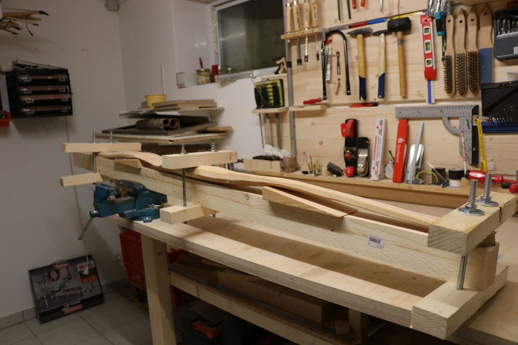

Den Holler10 habe ich dann auch gleich auf die Bandsäge.
Beim Sägen wollte ich den Drehwuchs etwas folgen und habe dabei leider
die reflexe Seite im Griff zu weit durchtrennt.
Da werde ich das Sägen wohl nochmal üben müssen!
Dann geht es mit der deflexen Seite weiter.
Die kam auch noch unter das Ziehmesser. Den Griff deflex und die WA reflex und dabei den Drehwuchs gerade gedreht.
Ich hoffe das reicht so. Er liegt jetzt neben dem Hartriegel.
Dort liegt auch der Holler8, aufgespannt und bearbeitet. An den muss ich nochmal ran.
Vielleicht übermorgen.

Re: Saplingbow 10, Burgunder12, Hartriegel+Holler
Hast du den auf der scharfen Kante von dem Keil aufgelegt?
Das gibt aber eine pöse Sollbruchselle.
Die Keile sind weicher als der Holler.
Danke, das schau ich mir gleich nochmal an.
