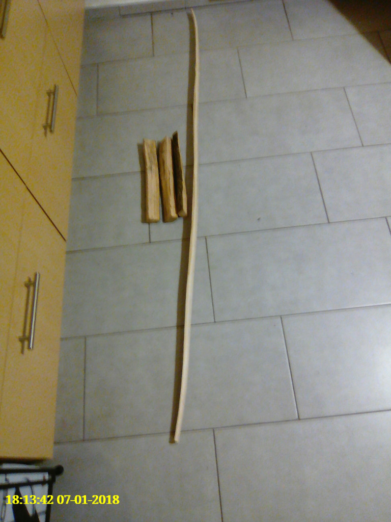

und schwupps ist's passiert, naja... nicht so wirklich.... ich war heilfroh, das die Temperatur im Kellerabgang nur bei knapp 13Grad liegt, geschätzte 5kg Hartriegel runtermessern ist auch bei nassem Holz etwas schweisstreibend.
Ein paar Bildchen
- Rücken
- Seite
- Reste
von 7cm runter auf 3,5cm beim Großen (noch 190cm lang), den schmalen Spaltling auf 180cm gekürzt, der ist eh nur noch knapp über 2cm dick, da lass ich die Rinde noch ein paar Tage drauf, wäre er nicht so gerade geworden, wäre er auch in die Spankiste gewandert... als Plan B (hoffentlich nicht) möglicherweise noch zu gebrauchen
Kemoauc
Ein paar Bildchen
- Rücken
- Seite
- Reste

So nun,mal PlanB geglättet, Rinde runter und ein wenig zugespitzt.Von Gestern auf Heute hatte er satte 120g Wasserverlust, Rinde runter, glätten und zuspitzen ergaben auch noch mal ca 200g weniger Gewicht..... der ist jetzt runter auf knapp 700g gesamtgewicht, die dickste Stelle (mitte WAs) nur noch 18mm... eieiei.... und in der geometrischen Mitte nur noch 16mm (da war er vom Spalten am ausgefransten). Eigentlich auf dem Weg zum Kinderbogen.... wären da nicht noch 35mm maximale Breite und die Reststücke von meinem ersten Spaltversuch. Kurz mal in der Spankiste gekramt und hervorgeholt ..... okidoki...die sind zwar völlig verdreckt, egal, aber da krieg ich bestimmt noch ein brauchbares Griffteil raus. Egentlich mag ich so eine Babbscherei an einem Holzbogen nicht. Auch Wurscht, bei 180cm Länge darfs auch mal ein steifer Griff sein.
Verzug hat er glücklicherweise keinen, die Enden stellen sich jedoch langsam ziemlich reflex auf. Eigentlich gut, jedoch... das heißt bei PlanA (dem dicken Spaltling) das sie deflexer werden, was sich aber auch schon nach dem Spalten andeutete. Dem werd ich heut noch die Enden im Spargeltopf kochen und soweit es geht reflexieren.
Plan B mit den Reststücken:
Jtzt muß ich mich mal um PlanA kümmern, der braucht auch noch etwas Reduzierung
Kemoauc
Kemoauc

Der Reihe nach: das Plan B so dünn ist liegt halt nun mal am spalten, das war der "schlechte" Teil jenseits des Markkanals. Dazu einfach mal ein Gedankenexperiment: Ich hab nen 52# Hartriegelbogen, sehr schlank (25mm breit mitte WA), vollbiegend, Dicke Mitte WA ca. 14,5mm, 172cm lang. PlanB ist hier noch 18mm dick aber 35 mm breit....hmmm ...also noch Fleisch genug für nen 50#er, wenn ich es nicht durch irgendeine Blindaktion versemmel. die Reststücke sind 350mm lang, genug um die schwache Mitte zu überbrücken, quasi Eigenbluttherapie , der wird dann halt für nen Hartriegel etwas breit, das könnte die fehlende Dicke kompensieren.
@Burgunder: Wenn Du nicht wirklich dämpfen/kochen musst bei Hartriegel.... lass es, da hat Fatz absolut recht. Es gibt ein paar Fälle, da geht das: Biegen im Griffbereich und Enden flippen, im biegenden Bereich hat das wenig Sinn. UND: man sollte Hartriegel dafür locker 2-3mal so lang im Dampf/Wasser (immer drauf achten das es SEHR heiss ist) liegen lassen, wie andere Hölzer, sehr schnell und sehr rund biegen, überbiegen so weit (!) es das Holz zulässt, nicht brechen. Da sind ne Menge Versuche angesagt, für's richtige Maß.
@Fatz: Wo denkst Du hin? Plan A ist (nach der letzten Bemesserung) in der mitte noch 30mm dick, Mitte WAs noch 23mm,Breit mitte WAs 40mm (!) Fleisch masssiv,nix seitlich korrigieren, Enden ein wenig flippen (wegen Deflex) durch kochen, der ist schön grad. Den Biegebereich lass ich tunlichst in Ruhe, ist doch klar
Kemoauc
Kemoauc

Darauf bin ich auch mal gespannt, aber wenn sie nach dem zurückkriechen (ist halt Hartriegel ) dann etwas gerades ergeben (vllt.sogar einen Tick Reflex), bin ich schon zufrieden. Bei 190cm Länge kann ich mir's schon leisten, die jeweils 15cm an den Enden steif zu lassen. denk ich jedenfalls mal....
So lang möchte ich ihn nun mal. Wenn man mal so ein Stück findet, darfs auch mal ein Langbogen (!) sein , nicht nur eins von diesen komischen Dingern mit 160cm Länge, die aus unerfindlichen Gründen so genannt werden.
Die Kochaktion hab ich auf Morgen verschoben, hatte heute dann doch keinen Nerv mehr....
Kemoauc
Kemoauc
