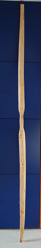

BIRKE
Hallo und hier das nächste Foto - die Birke ist jetzt endlich trocken, hat ihre nahezu endgültige Form bekommen und wird jetzt getillert usw.
Rückenansicht
Und noch die Seitenansicht vorm tillern - gefällt mir nicht so besonders und wird korrigiert ;D
Zuletzt geändert von Neumi am 27.01.2018, 22:20, insgesamt 1-mal geändert.
TorstenT
Beiträge: 797
Re: Saplingbow 10, Neumi, Hartriegel + Birke
Beitrag von TorstenT » 27.01.2018, 21:19
Sieht schon mal sehr vielversprechend aus! :)
Bin gespannt!
