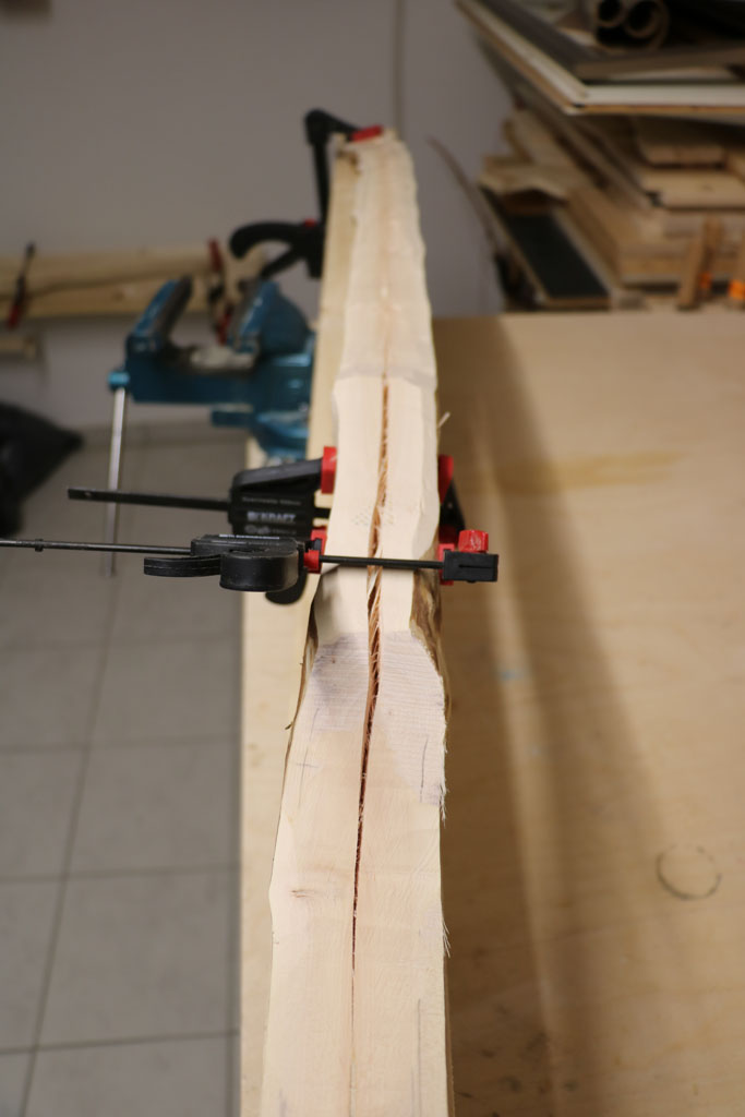

Jetzt habe ich die 3 Rohlinge abgespannt um zu sehen was sie machen.
Der Holler 10 ist in einem WA eingerissen.
Holler10
Der Holler 8 ist trotz Entlastungsschnitt im Griff gerissen und auch in
einem WA. Da wollte ich beim Biegen etwas zu viel.
Holler8 Griff
Holler8 WA
Ich lasse die beiden weiter trocken und dann versuche ich sie soweit runter zu arbeiten um zu sehen ob da noch Bögen gibt oder Holzlöffel.

Beiträge: 6251
Re: Saplingbow 10, Burgunder12, Hartriegel+Holler
Beitrag von fatz » 12.01.2018, 19:08
Mit dem Holler bin ich beim Tom....
So Risse wie in deinem Hartriegel kannst nur vermeiden, wenn du den bis auf den Markkanal runterarbeitest. Hartriegel reisst nur in absoluten Ausnahmefaellen nicht bis zum Mark. Das naechste Mal lieber einen dickeren Stengel nehmen, der auch halb noch fuer den Griff reicht. Die kleinen Risse sind eher kein Problem
Beiträge: 5815
Beitrag von Neumi » 12.01.2018, 20:19
Hmm, den Riss im Rücken hast Du leider selbst verursacht. Du hast dem Griffbereich bauchseitig eine Lücke verschafft (was ja prinzipiell begrüssenswert ist), aber durch die Zwinge hast Du Spannung am Rücken aufgebaut (Lücke zusammen gepresst und somit Spannung auf der anderen Seite). Und zu allem Elend war da halt dieser kleine Astknubbel auf Rücken, von dem der Riss dann ausgegangen ist.
Aber Holunder ist ein kräftiges Holz - insofern würde ich einfach mal abwarten, aber unbedingt die Spannung vom Rücken wegnehmen und versuchen den Riss zusammen zu pressen, damit der nicht noch weiter geht.
Burgunder12
Beiträge: 737
Beitrag von Burgunder12 » 17.01.2018, 13:31
Holler 8 hat heute 1074 g
Den Riss am Rücken konnte ich noch in den nichtbiegenden Bereich des FO schieben.
