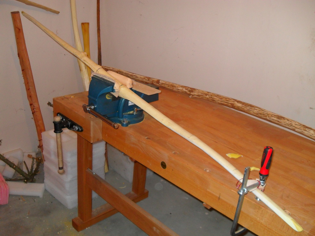

So, nach 24 h im Keller (17°C, Luftfeuchte hoch) mal schaun was geht:
"Experten"tipp: 24h nach dem Dämpfen nicht aufspannen versuchen, er biegt sich im Dämpfbereich immer noch wie ein Kaugummi
Ich hab ihn dann doch nochmal in die Zwinge genommen (pressiert ja nix) und werd ihn morgen evtl. heatgunisieren und dann auf die Heizung legen.

Re: Saplingbow 10, Grünhorn, (Spitz?)Ahorn+x?
Der WA hat sich auf der Heizung natürlich wieder etwas zurückgebogen..., der Plan bleibt, jetz gehts weiter per Heatgun und Leinöl
Den Griff hab ich schon mal abgesägt und plan gemacht. Wenn das Heatgungebiege funktioniert bekommt er zur Belohnung einen Goldregengriff

So nach dem Kochen, Braten und Biegen, liegt die Sehne leider immer noch 1 1/4 Zoll daneben.
Aber aufgeben ist blöd. Also bekommt er jetzt zur Strafe erstmal einen Hartriegelgriff und dann versuche ich ihn einfach so zu Tillern (oder hätte wer einen anderen Vorschlag?).
Abgeschnitten mit der Ryobasäge, dann ein Längsschnitt, dann mit der Raspel und mit dem Schmirgelpapier einigermassen plan gemacht, wieder angerauht, entfettet mit (CH3)2CO und dann mit 2K-MMA-Kleber (im Lagerhaus (=die Baywa der Ostmark) hat man eine UHU-Phobie und da mein 2K-Epoxy 300 aus ist musste ich notgedrungen den nehmen, bin ja gespannt ob det hälllt ...) gepappt, Hier nur ein Bild ohne Papp, weil der Gestank vom 2K-MMA Kleber im fensterlosen Kellerraum sogar den hartgesottenen Chemiker durchaus beeindruckt ...

Kurzes update: 2Komponenten-MMA hat auf ganzer Linie versagt, der Griff ist mir nach 2 Tagen Trocknen bei RT beim vorsichtigen Bearbeiten mit dem Schnitzmesser wieder runtergerissen und das Zeug stink ist teuer noch dazu, ausserdem war es innen nach 2 Tagen immer noch nicht ganz ausgehärtet...
Da sich noch kein Schiri gemeldet hat, dachte ich ich mach mal wie Ilmarinen vorgeschlagen hat einen Wolfschen Keil, also gerechnet und gesägt und dann nach Dämpfen vorsichtig eingesetzt und mit Uhu E 300 geklebt. Leider gab es auf der Wolfschen Homepage kein Bild sondern nur Text und ich hatte in einer kurzen Google-Suche nur ein Bild gesehen, wo und jetzt kommts --- im Griff senkrecht zum Bogen eingesägt wurde (!) --- ich hab das dann ohne viel Aufhebens auch so gemacht, aber dann ist mir das ganze später doch etwas spanisch vorgekommen und ich hab hier noch weiter gesucht und gesehen dass man ihn --- logischerweise --- schräg einsetzt!
Ja gut was soll man machen. Der Keil ist jetzt drin (Kirschholz) und die Sehnenlage passt zumindest. Dann hab jetzt den Griff bauseitig wieder plan geschliffen angerauht, entfettet und jetzt das Hartriegel-Gegenstück draufgeklebt (Endfest 300) und eingespannt. Morgen ist das ausgehärtet dann gibts wieder ein paar Bildchen.
