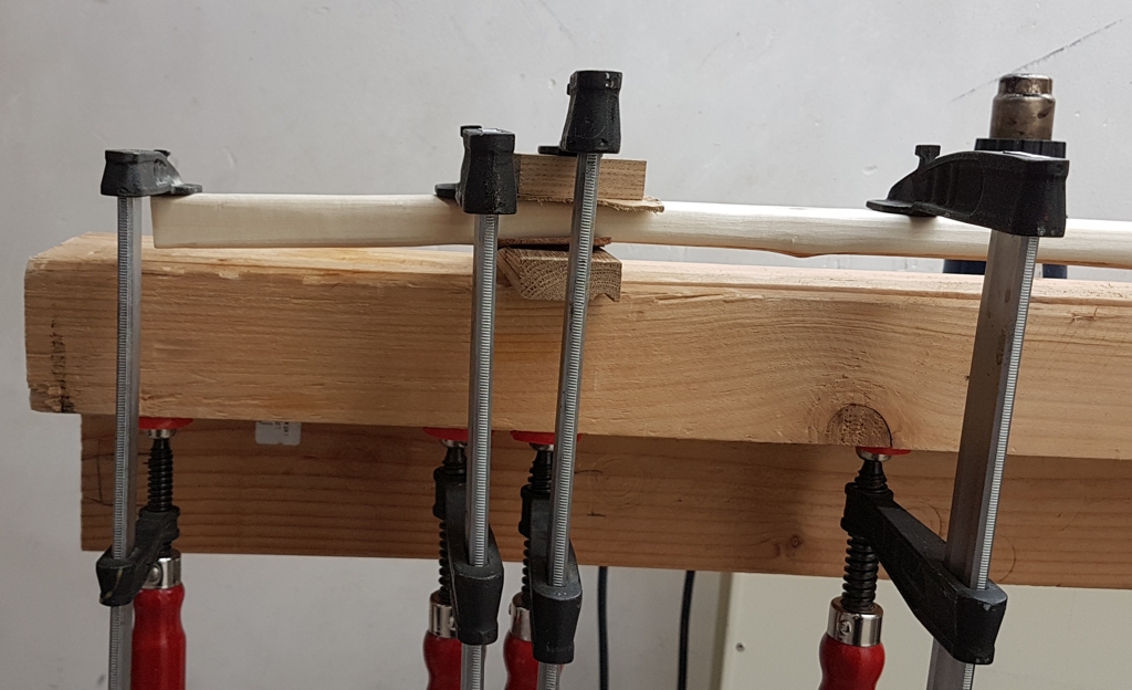

Re: Saplingbow 10, Neumi, Hartriegel + Birke
BIRKE
Weiter gehts. Heute wurde getillert für Standhöhe, danach teilweise getempert und die deflexen Enden korrigiert.

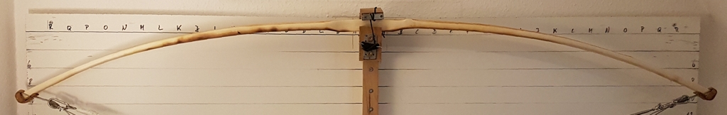

BIRKE
Vorhin habe ich noch ein wenig Holz abgetragen und so sieht das jetzt aus (Standhöhe bei ca. 5" - ich hatte gerade keine passende Sehne zur Hand und die Länge N/N habe ich jetzt auf 76" festgelegt):
Stauchrisse sind noch keine zu sehen, aber die Wahrheit kommt erst noch (die liegt nämlich noch weit entfernt bei mind. 28" AMO)
Sieht doch schonmal gut aus.
Links bei P siehs für mich n bischen nach ner evtl Schwachstelle aus kann mich aber auch täuschen
Du täuschst Dich nicht, macht aber nix. Die Stelle wird noch etwas entlastet (im selben WA biegen die ca. 15-20 cm neben dem Griff noch nicht genug).
Bleibt der symmetrisch? Und zugewichtsmäßig: was haste denn bei 22“ ungefähr gezogen? So um die 50#?
Der bleibt asymmetrisch
. Man kann es nicht so gut erkennen, ist aber so.
Zuggewicht im Moment - ich fürchte, dass ich es mir nicht gemerkt habe
Iss aber auch vollkommen egal - der wird solange bearbeitet, bis er optimal biegt und was dann übrig bleibt ist OK.
Neumi, machste auf geheimnisvoll?
Der rechte WA ist der längere, richtig?
Der rechte WA ist der obere, ja
BIRKE
Tach, hier nochmal ein paar Bilderchens, bevor die Präsi gemacht wird.
Gestern habe ich noch ein 2. Mal getempert Hier eine Totaststelle, ca. 7 mm tief, aber unbedeutend. Die blauen Dinger sind Kühlpacks, die ich benutzt habe um die Verklebung des Horninlays nicht zu warm werden zu lassen (natürlich mit Alu-Folie abgedeckt) Und hier noch der letzte Tiller vor den Nacharbeiten Gerade eben war ich mal ein paar Pfeile schießen und hab gleich gemerkt, dass ich schon längere Zeit nicht mehr schiessen war
Der Bogen wird jetzt noch ordentlich aufgehübscht.
