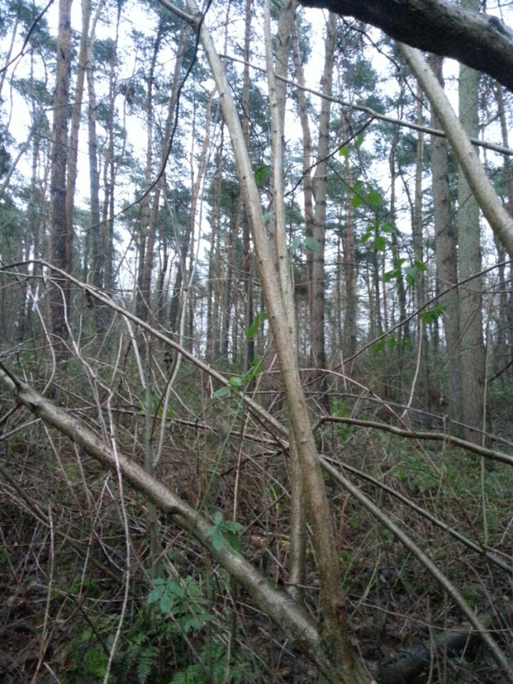

gestern bin ich dann auch endlich zum Holz holen gekommen.

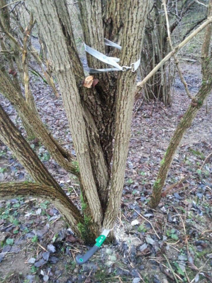

Zuerst war ein schöner Holler drann.
Wofür so ein Schlüsselband doch gut sein kann
Und dann natürlich noch ein Hasel dazu

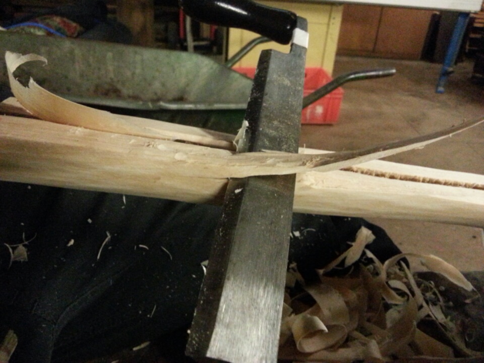

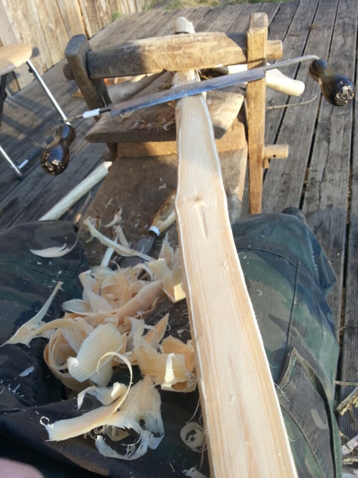

Und heute gings dann weiter mit entrinden und auf die Markkanäle runterarbeiten.
Bisher verwendet:
Klappsäge
Spachtel zum entrinden
Ziehmesser

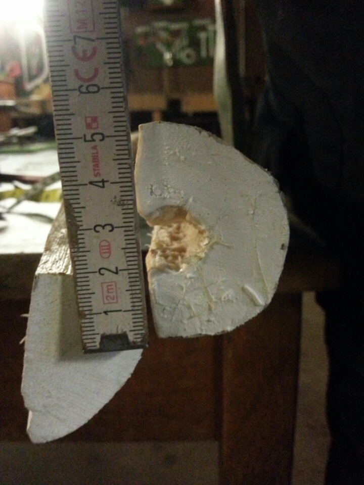

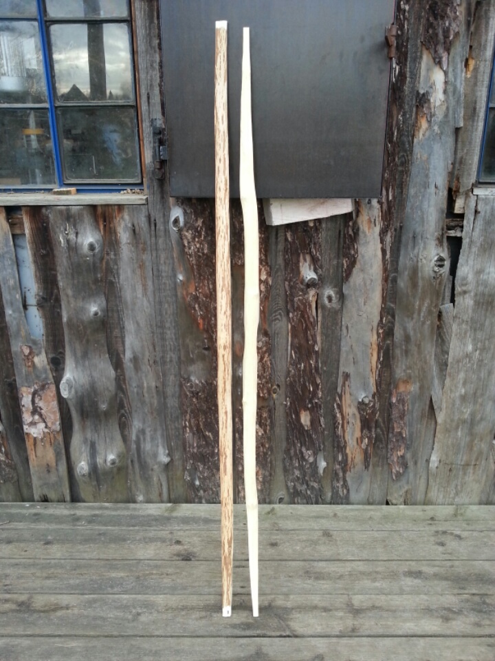

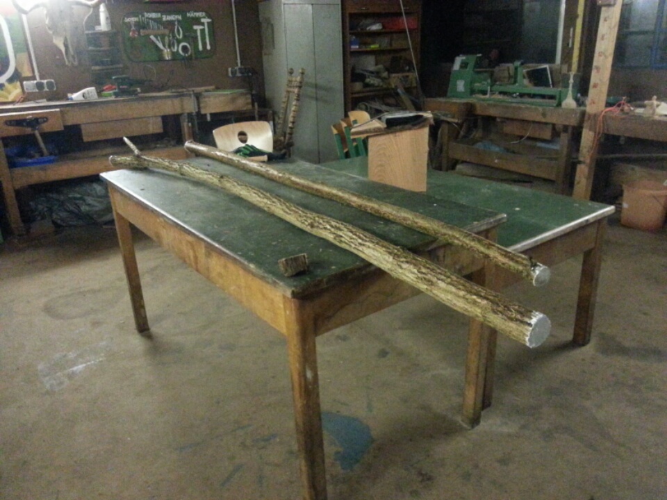

Beide sind jetzt knapp über 170cm lang.

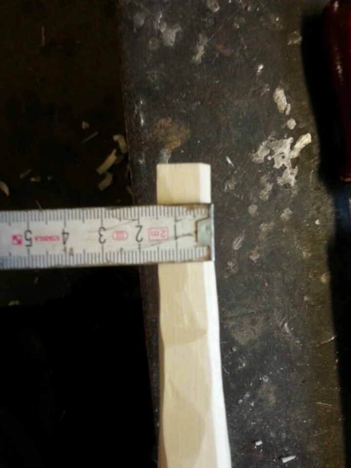

Überhaupt noch mal den Durchmesser. Holler im Vordergrund
(Holler) Etwas Drehwuchs am dickeren Ende
Holler
Wurde noch etwas schlanker, hab davon leider grad kein Foto

Verendetes Werzeug
Japansäge, Ziehmesser

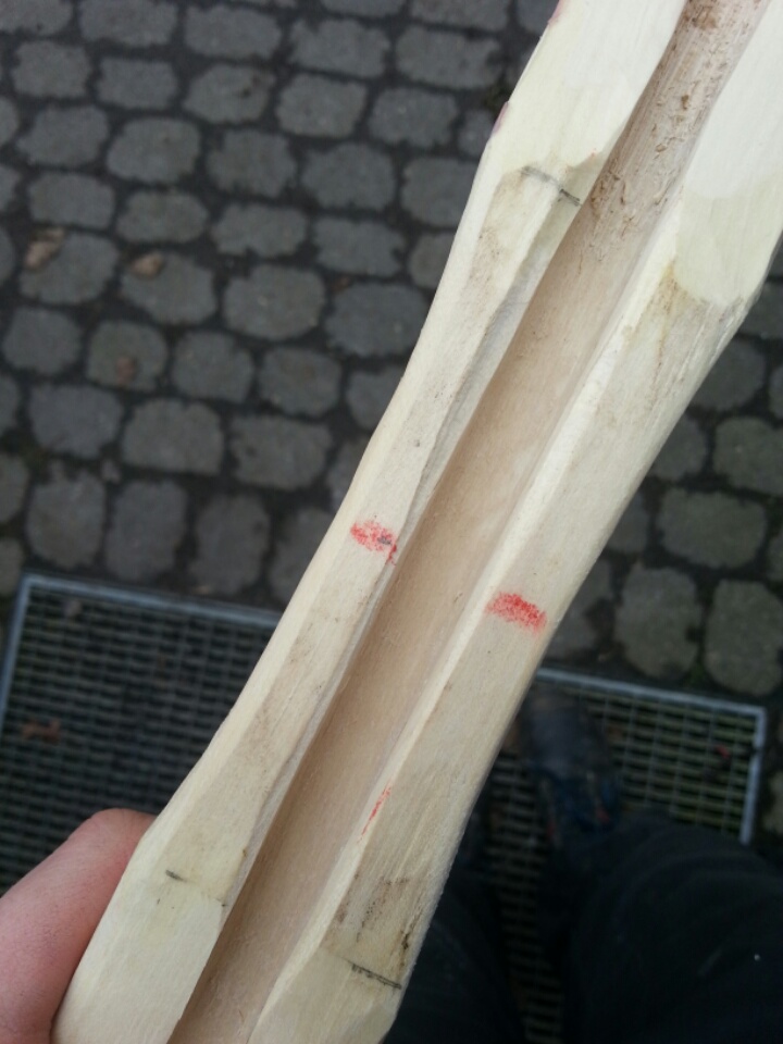

Vorgestern gings endlich etwas weiter. Die zwei sind aber leider immer noch nicht ganz troken gewesen. Ich denke aber morgen oder übermorgen kann ich mit dem Tillern anfangen.

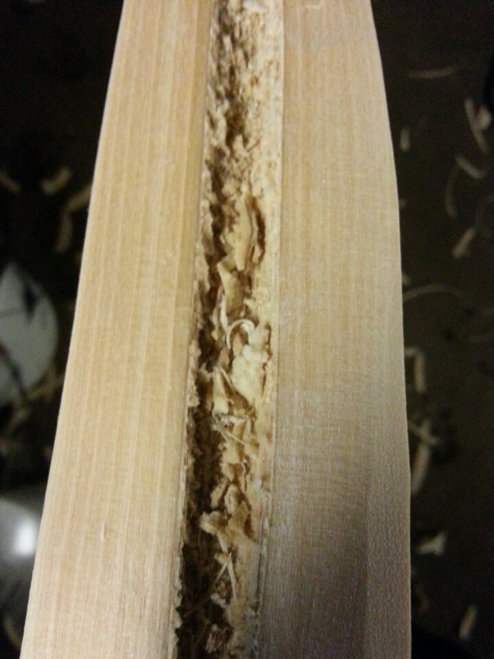

Erstmal den Griff des Hollers etwas verfeinert und gesäubert. Ich denke ich werde in den Markkanal noch ein Stück dunkleres Holz einkleben.
Holler etwas schmaler gemacht.

Da stehen sie beide
Holler
Hasel

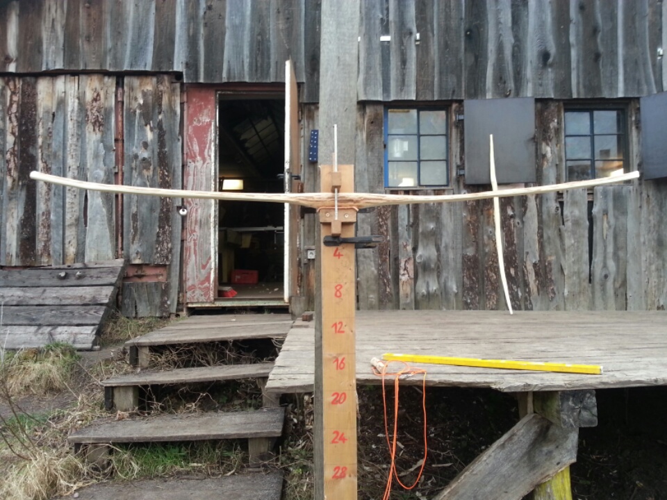

Hab heute angefangen den Holler zu tillern.
Bin aber immer noch nicht auf Standhöhe, an den Wa enden biegt er auch noch etwas wenig. Der hat auch noch ordentlich wumms hinter, so dass eh noch so einiges weg muss. Spuele gerade mit dem Gedanken ihm die Enden zu flippen. Was meint ihr, sinnvoll?
Morgen bekommt er erstmal Overlays und der Markkanal wird im Griff gefüllt.

Ich würde wendan den Linken Wurfarm auf den Reflex des rechten nur anpassen.
Und je nachdem danach noch flippen aber die Overlays davor noch nicht draufmachen

Schau dass Dir die Zeit nicht davon rennt. Dezent geflippte Enden sehen ja schon gut aus, aber eben. Hingegen wie Tom sagt die Overlays sind dazu sicher im Weg, und die sind in einem erträglichen Aufwand zu allerletzt schnell draufgemacht. Ob dann das Öl als Finish schon trocken ist sieht an der Präsi niemand an ;)

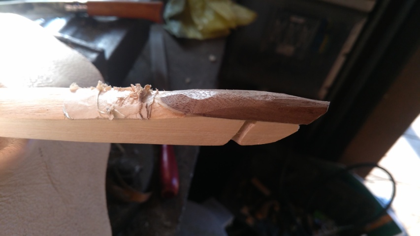

So Overlays draufgebabbt
Ist wohl irgendein Nussholz. Hab ich mal von nem Kumpel gekriegt.

Dann zum tillern, noch längst nicht fertig
Und nach dem tillern.

Nach dem tillern noch mehr als 1# Reflex, schaut gut aus.
