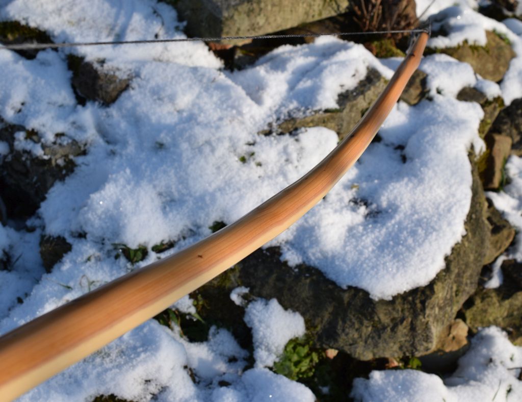

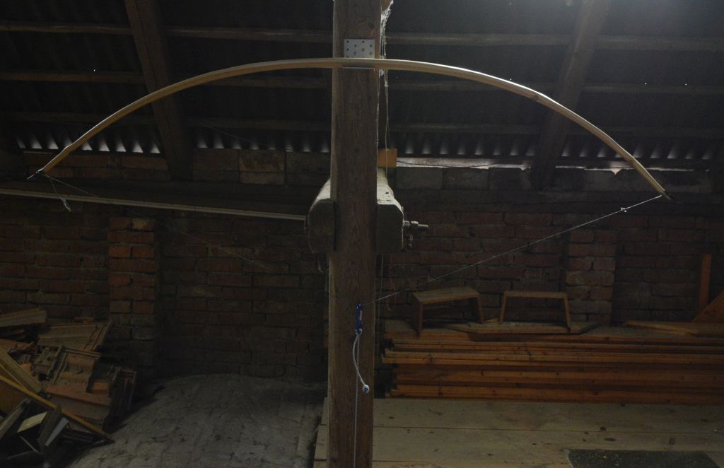

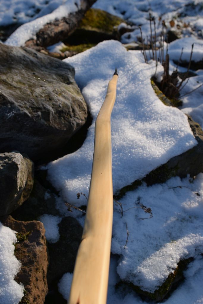

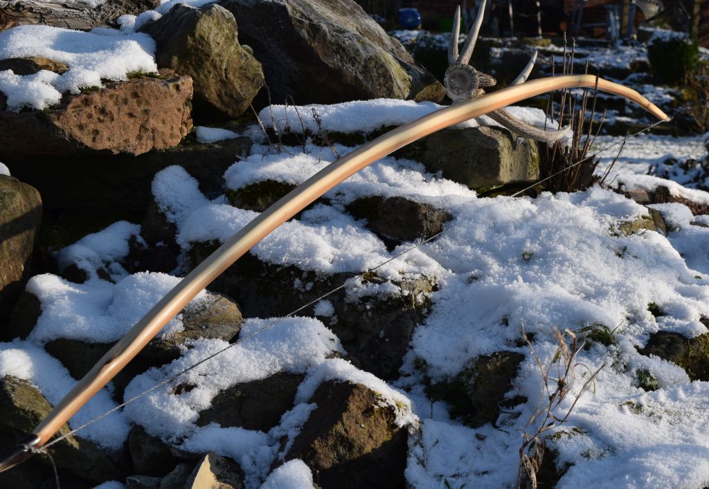

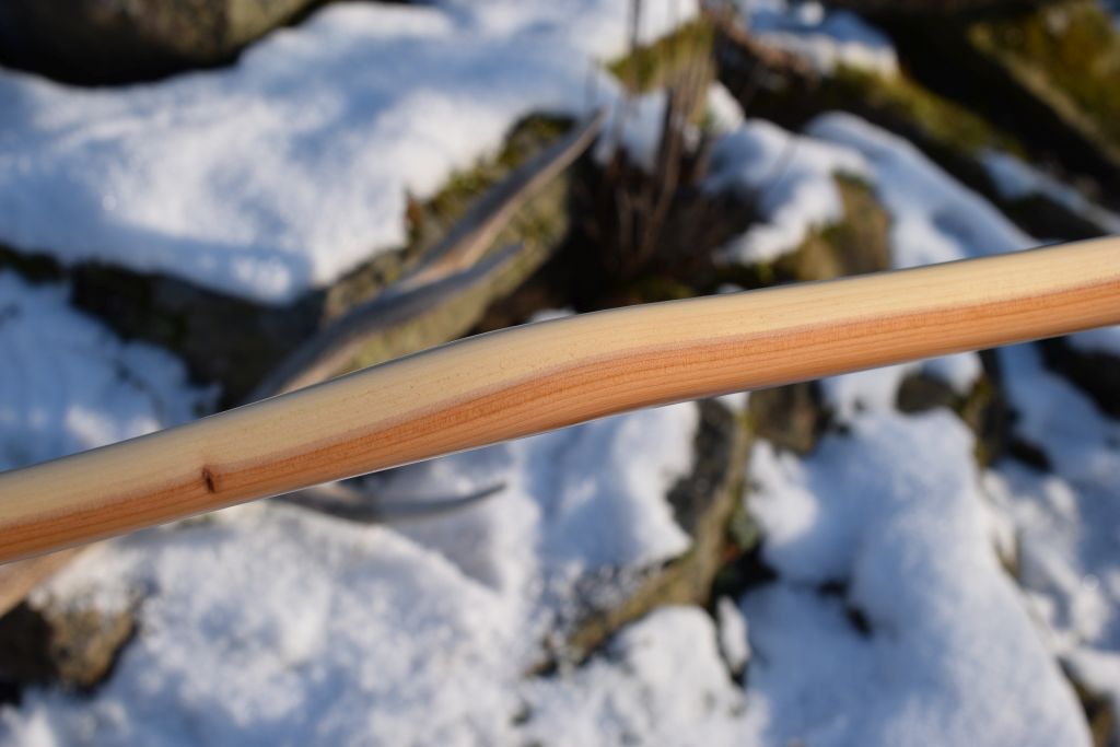

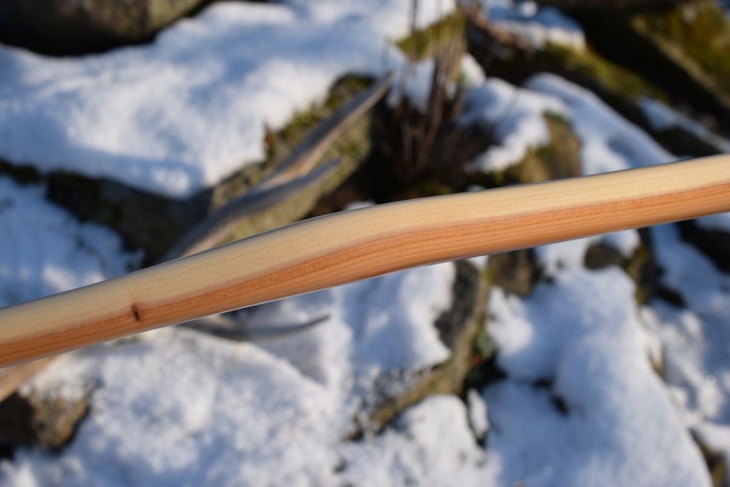

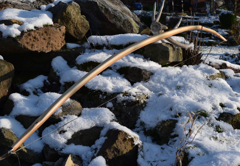

ich will auch mal wieder was zeigen. Ich hab zwar doch einiges in letzter Zeit gebaut, das war aber fast immer für andere und meist schon weg, bevor ich Fotos machen konnte. In der Uni is auch viel zu tun, deswegen kam dieses Jahr leider auch das Sap-Turnier zu kurz (Schande über mich, aber nächstes Jahr bestimmt). Der neue Besitzer hat sich nen ELB mit ca. 50lbs@29" gewünscht, ich bin jetzt bei 53lbs gelandet. Der Bogen macht im oberen WA ne leichte deflexe Welle, die Stelle habe ich steifer gelassen, sie biegt kaum mit.
Daten
Länge: 183cm
Gewicht: 525g
Zuggewicht: 53lbs@29"

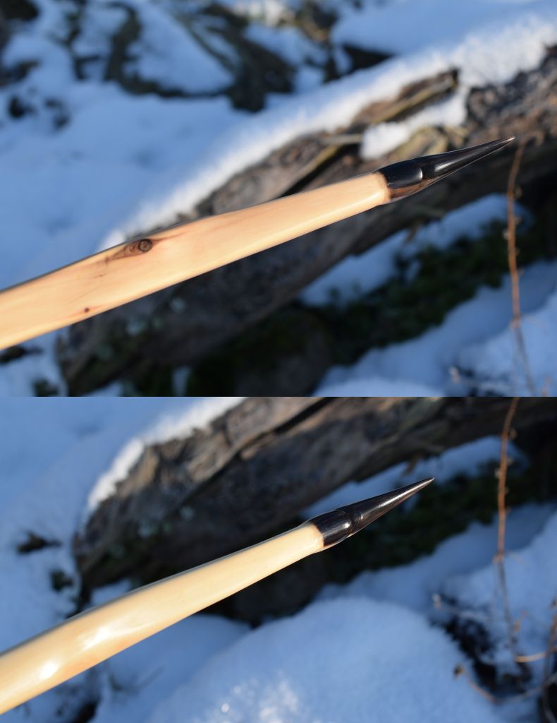

Hornnocken aus Kuhhorn
Finish: Schellack und Leinölfirnis
Ein bischen Charkter hat er auch
Deflexe Welle
Deflexe Welle

Neiss ;)
Ein echter Charakterstock mit schönen Nocken. Gefällt mir sehr gut, toll umgesetzt und schöne Präsi
drüberzeichnen tun wir jetzt nicht gell!!!

Schön ist er!!!
...und ganz klar Ellipsentiller ;D

Servus,
schön verarbeitet wie immer gewohnt tolle Qualität von dir.

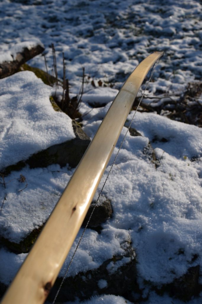

Untere WA—Ende ist etwas steifer, ist dort ein Totast?

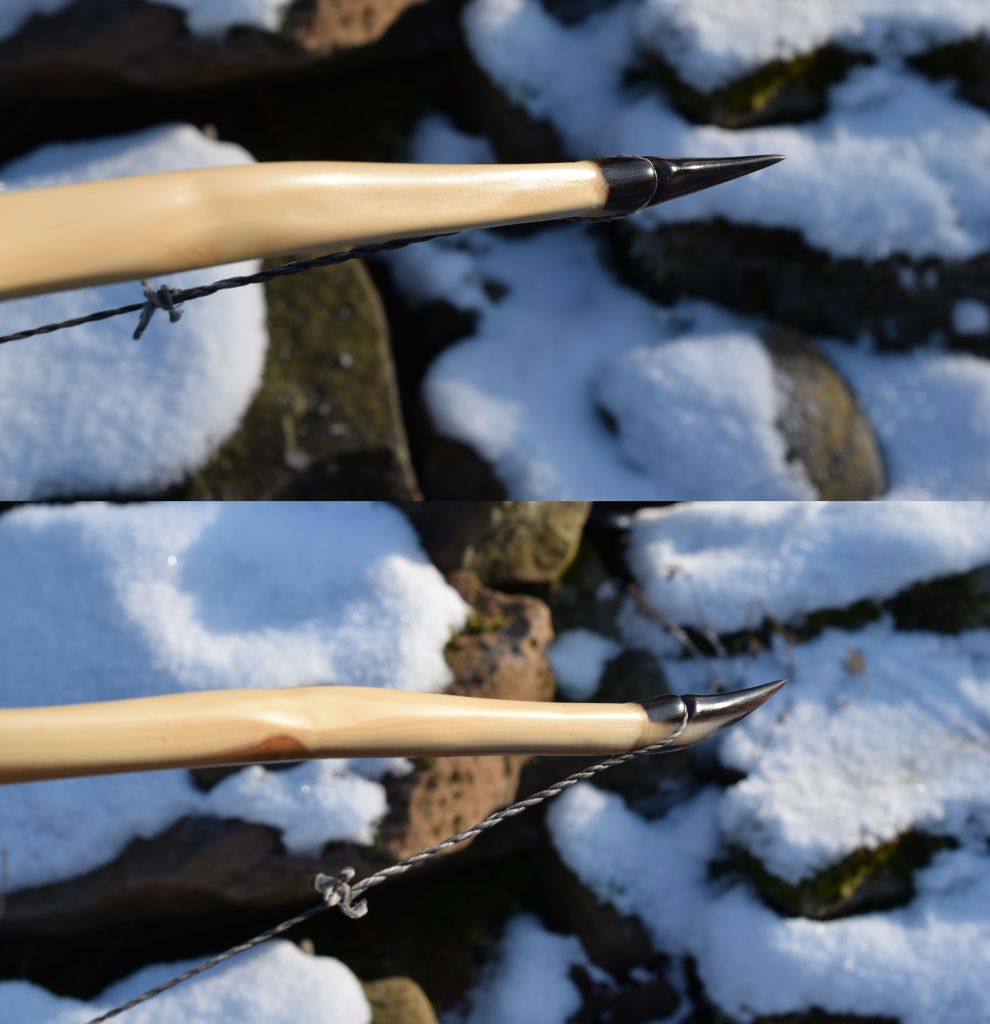

Ja, die Nocken bringens.
Wo gibt's denn so schicke transparente Hörner?

@Thomas: Ich weiß offen gesagt nicht, was du meinst. Der untere WA (linker WA beim Tillerbild) biegt in meinen Augen am Ende sogar (wie beabsichtigt) nen Tucken mehr. Im Vollauszug wird das noch deutlicher, das sind grad nur 26" oder so.
@Grombard: Das Horn kommt aus so ner 2 Kilo Kiste Hornenden von Ebay - reiner Glücksgriff, dass es zum Teil fast transparent ist

Kuhhorn hat aber die dumme Angewohnheit sich zu schälen.
DAS ist schön homogen, so wie es aussieht.

Wenn's der gleiche Verkaeufer auf ebay ist wie von meinem 2kg-Hornspitzen (was ich vermute), dann isses ziemlich sicher Bueffel, nicht Kuh

Büffel und Kuh sind beides Rindviecher ;D
Nee ist schon so unsere Kuhhörner sind eher transparent, jedenfalls die Blondienen.
Wasserbüffel dagegen ist in der Regel schwarz bis schwarzbraun und undurchsichtig.
Europäische Rinderhörner neigen öfter dazu sich abzuschälen. Trotzdem passen sie eher zu einem Englischen.

@ Rotzeklotz - ja, liegt vermutlich am geringen Auszug, dass mir die Enden etwas steifer vorkommen, oder auch am sehr dunklen Foto.

@Fatz:Jo, dürfte derselbe Verkäufer sein, meine es damals auf deine Empfehlung hin geordert zu haben. Was auch immer es is - das Zeugs taugt was, hab daraus schon mehr als ein Dutzend Nocken gemacht und nie Probleme gehabt.
