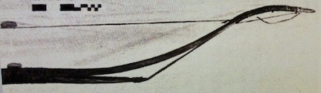

Re: Saplingbow 10, TorstenT (3x Robinie)
Uiuiui,
das sieht ja schon mal ziemlich cool aus.
LG Verena
LG Verena
Meinst Du den gebrochenen Bogen? Im Stück fand ich ihn cooler...

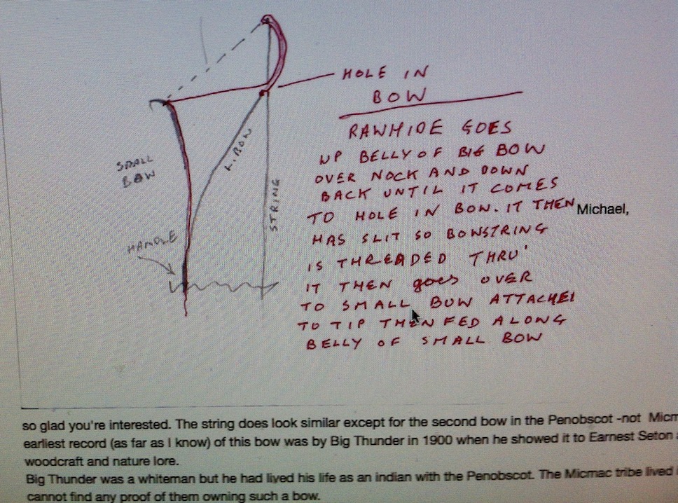

Hab nach Bildern von Mi'qmac- und Penoscopbögen gesucht. Wollte rausfinden ob die damals ein Längenverhälts zwischen Vor- und Hauptbogen bevorzugten - Was ich fand war eine Menge Konfusion und Rätselraten samt Verwirrungen wegen Namensähnlichkeiten alter Völkerschaften.....
Fand zum Bleistift sowas hier... Die haben da Bögen entwickelt - das glaubst du nicht.... Von der Bogenphysik her jenseits meiner Vorstellungskraft... aber sicher auch noch witzig zu bauen und failure-anfällig wie sau
Albert Einstein
Albert Einstein
- Beiträge: 6822
- Hat gedankt: 281 Mal
- Hat Dank erhalten: 414 Mal
Schau mal hier: da gibt es die Seite aus Jim Hamms "Encyclopedia of Native American Bows, Arrows, and Quivers, Volume 2"
https://www.tapatalk.com/groups/paleopl ... 14620.html
Steht leider nicht dabei wie alt der Bogen ist.
