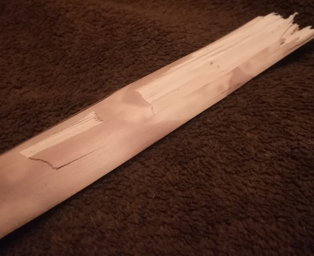

Sieht schon mal hübsch aus! Mal was Anderes...
Das wird nur die Handschock- und Performance-Polizei wieder auf den Plan rufen... ;D
Tendenziell würde ich die zum Griff zeigende Spitze noch etwas kürzen und einschleifen, da die etwas absteht. Damit bleibt man sonst nur irgendwo hängen, denke ich. Aber sehr vorsichtig, weil genau da der Rücken ja schon leicht verletzt zu sein scheint - nicht, dass Dir das Ganze sonst abbricht. Kann ich ein Lied von singen... :D

Der Rücken ist dort nicht verletzt das sind lichtreflektionen von zwei astgnubbeln ja und die Spitze wird noch angepappt so genau hab ich dann doch nicht geklebt hatte wohl angst das zu viel rausquillt.
Handstock hat er nicht und leistungsmäßig bin ich positiv überrascht von dem Splitter. Schade das ich den Bogen nicht so bauen konnte wie ich eigentlich wollte aber ist Nun auch egal

Re: Saplingbow 10, CelticDragon Dragon, Weißdorn
Servus, sehen gut aus die Tips, gefallen mir, eingeölt wir das sicher ein Hingucker.
Die Kanten vom Bogenrücken würde ich noch etwas abrunden.

Ja der wird an den kanten noch leicht gerundet aber auch nicht viel da ich den bogenrücken echt schön finde und nicht als zu sehr schmälern möchte. Ich denke auch das die Belastung der Kanten, durch das Linsenprofil, nicht all zu stark sind. Wölbung des Bauches ist ähnlich dem des Rückens, so sind die Kanten theoretisch in der neutralen Zone liegen. Durch den Unfall beim Spalten hat sich das Holz gewissermaßen das Profil ausgesucht. Ich hätte gern mehr Fleisch am Bauch gehabt.

Mir gefällt Dein Weissdorn in seiner Schlichtheit und Eleganz sehr gut, vor allem z.B. die Fadeouts. Ebenso passt der Tiller, soweit beurteilbar. Technisch und ästhetisch nicht unbedingt nötig gewesen wären m.M.n. die Nocken.
Ziemlich frech finde ich zudem 31" Auszug bei der Länge...hmmm...wo gibts denn Weissdorn zu finden? ;D
Und noch was ist mir aufgefallen: Ich würde die Kanten Rücken-Bauch noch etwas mehr verrunden (siehe letztes Bild im ersten Post). Aber Du musstest ja haushälterisch umgehen mit dem Material zuletzt. ;D

Geerntet habe ich den Weißdorn, in meinem Heimatort OERING, nordostlich von Hamburg. Frech ist der Auszug bestimmt, aber das Holz ist echt zäh. Meinen getosteten probewurfarm von ca 40cm und ähnlichen Querschnitt und dicke, könnte ich fast im viertelkreis biegen bevor er deutlich Set entwickelte, bzw er weicher wurde und der eingeföhnte reflex wich. Und nach weiterer Quälerei, kollabierte erst der Bauch und dann der Rücken.
Hab leider nur noch ein Teil in der Spähnekiste gefunden.
An dem Probebogen sieht man auch das Ergebnisse des Versuches, mittels abdecken mit Aluklebeband ein Muster einzutoasten. Habe dann aber zum fast unsichtbaren tempern endschieden, denn der sanft matte Glanz des Holzes ist echt der Hammer.
Mein Plan B bzw der deflexe stabstave ist übrigens auch noch da und im Tiller gerade bei 50#@18" muss aber noch mal gerichtet werden und Tempern werde ich ihn auch. Habe die einseitige Sehnenkerbe leider an der wohl schwächeren Seite angebracht und der WA fängt leicht an zu drehen. Werde ich aber in Griff kriegen. Nur fehlte mir fürs SAP die Zeit

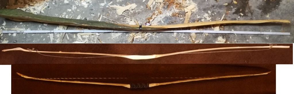

@Simk na ja da der Bogen das geforderte Zuggewicht nicht erreichen wollte und ich nicht wusste, was das Tempern bringt, bzw es auch noch nie gemacht habe . War erst mal üben und testen angesagt. Schnitzen, tempern (trocken, mit oel oder wachs, mit und ohne Muster) und anschließendes testen haben mich zusammen max 2,5std gekostet. welche ich gerne investiert habe, bevor ich den Bogen ruiniere.
Das anschließende tempern 180°C habe ich auch testen können. Die Idee dazu kam mir , da ich in der Bibel des traditionalen Bogenbaus irgend wann mal was von 170°C Oberflächentemperatur gelesen habe. Sicher mag nicht jedes Holz diese Behandlung. Mir brachte es aber etwa 20% mehr Zuggewicht, höhere Rückstellkraft und weniger bis kein merkliches Set.
Directer Vergleich Stave, getillerter auf 25" eingeschossener Rohling, fertiger Bogen nach mehrfachen 31" Vollauszug.
Leider hab ich kein Foto von nach dem Tempern aber hatte ein wenig zurückgebogen rechter WA war fast gerade linker leicht reflex.
