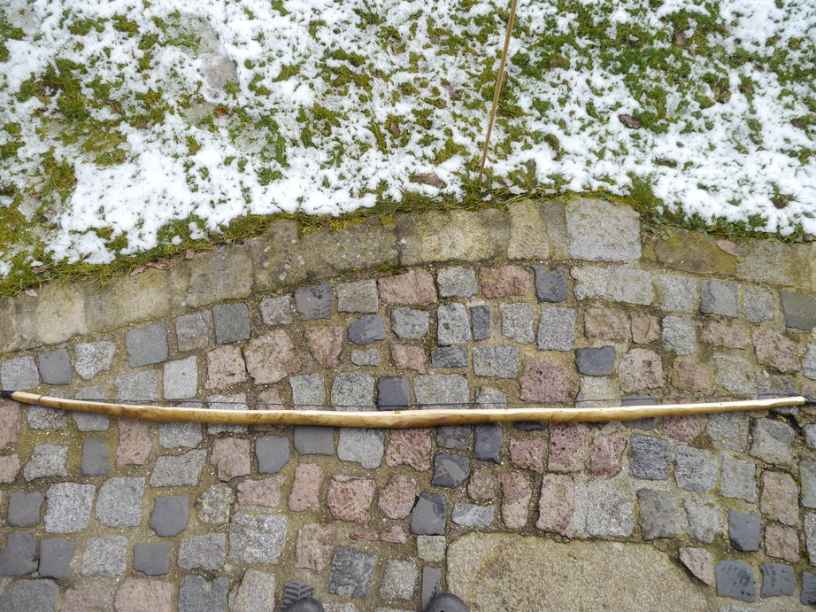

Re: Präsentationen Saplingbow 10 - 2018
hier geht es zum Bauthread: http://www.fletchers-corner.de/viewtopi ... 76&t=30484

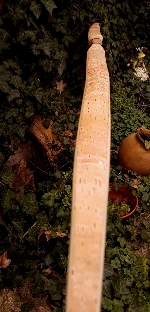

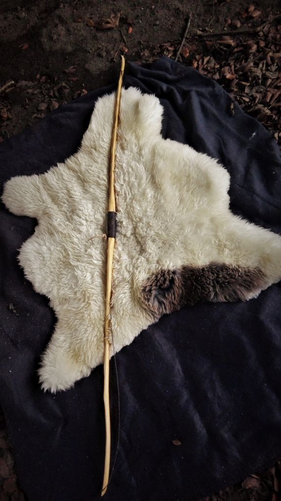

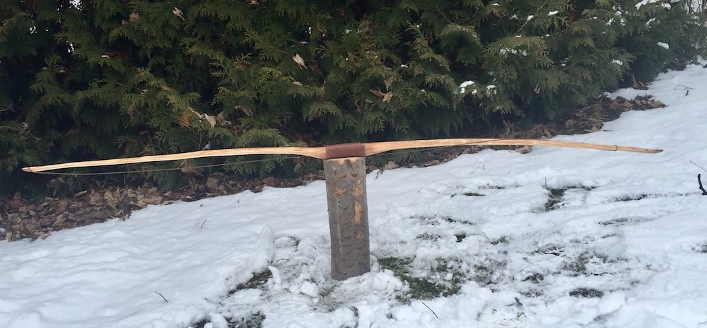

"POTTWAL"
Holz: Birke - Betula pendula
Länge: 76" N/N
Zuggewicht: 81#@31" (AMO)
Gewicht inkl. Sehne: 849 g
Und hier die Fotos:
abgespannt und Standhöhe

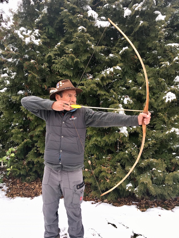

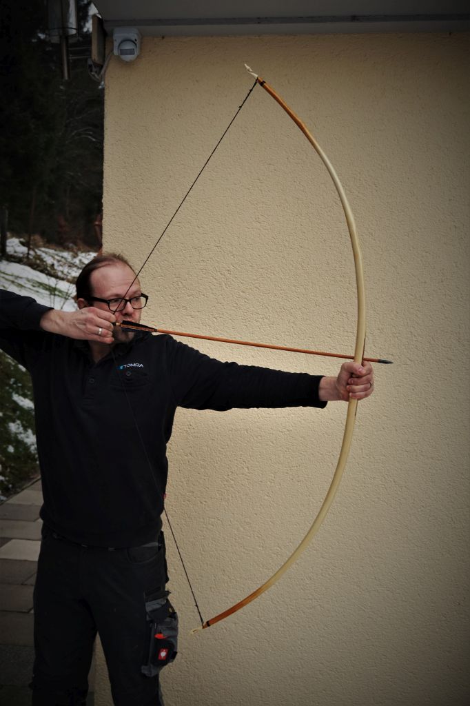

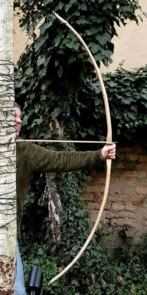

Vollauszug 31" (AMO)

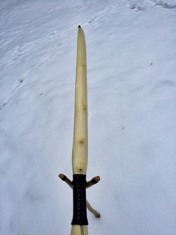

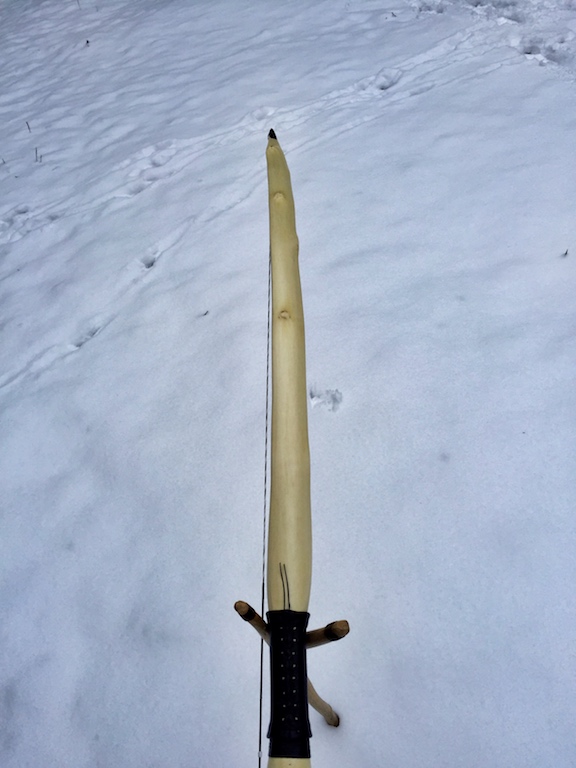

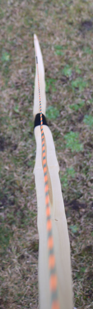

Rückenansicht komplett - ein bischen snaky

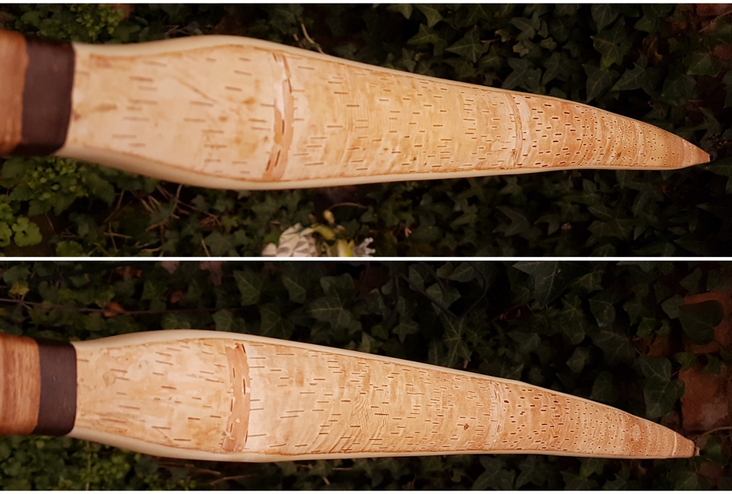

hauchdünne Birkenrinde vom gleichen Stamm

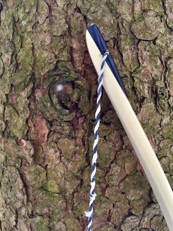

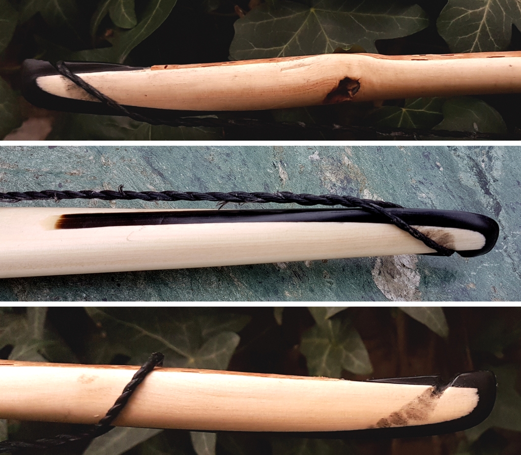

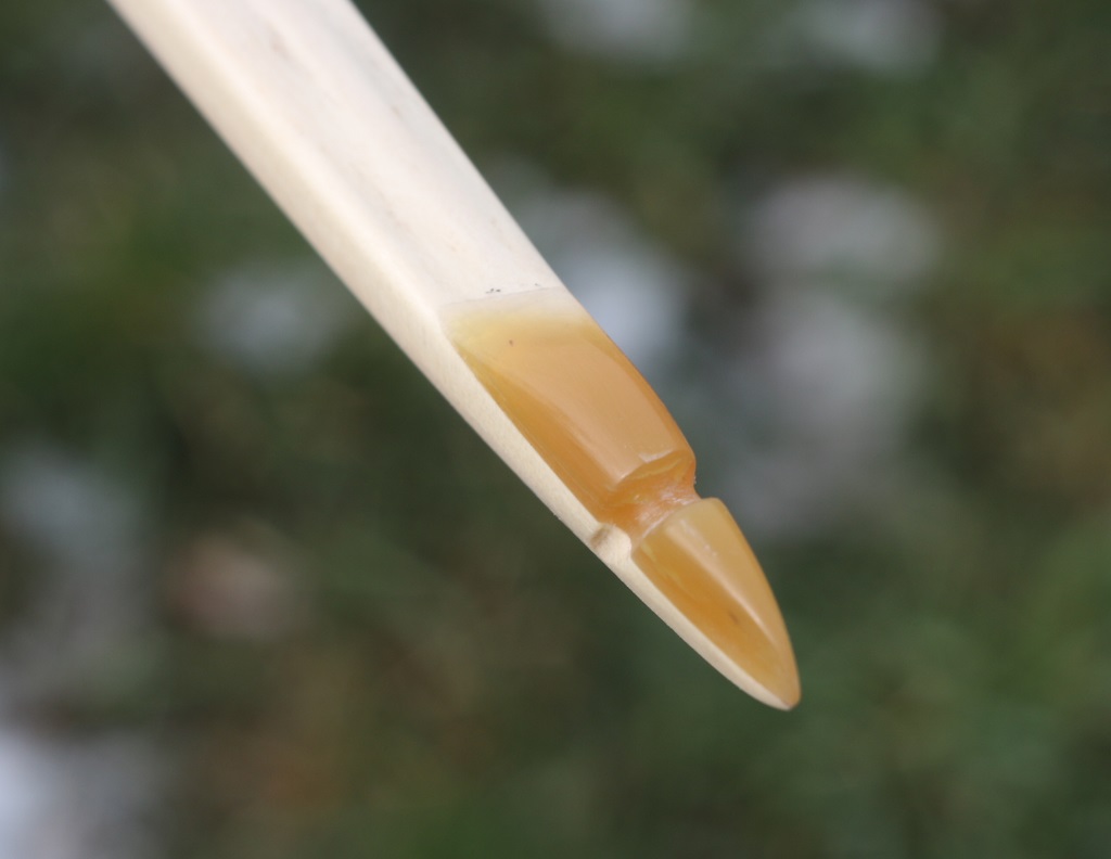

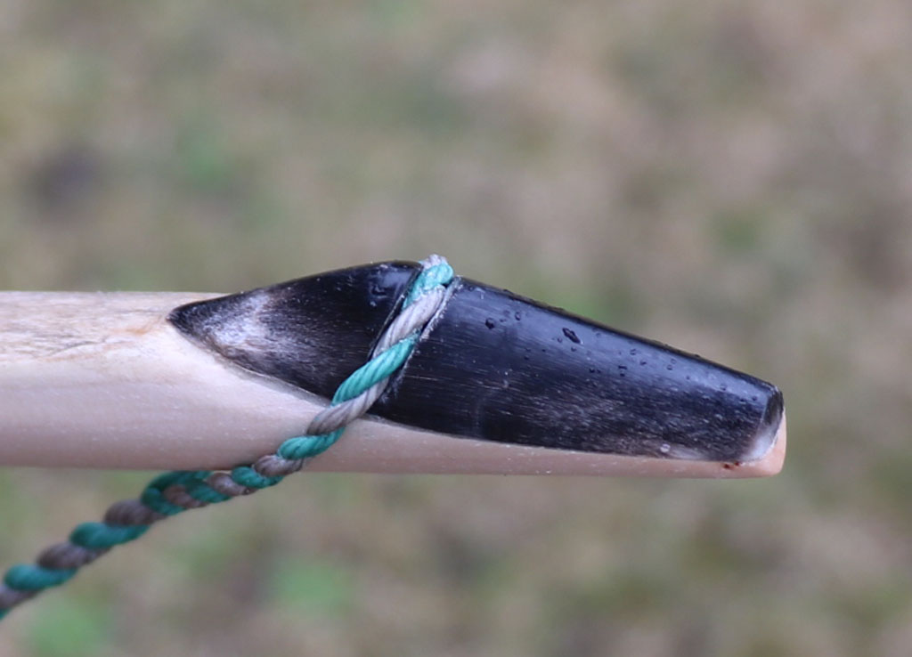

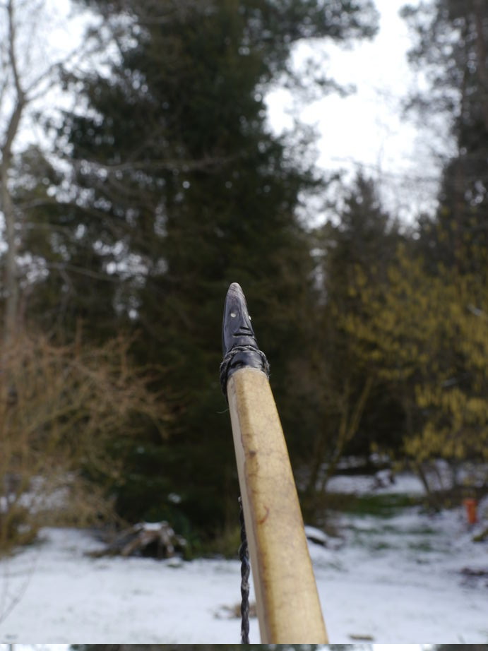

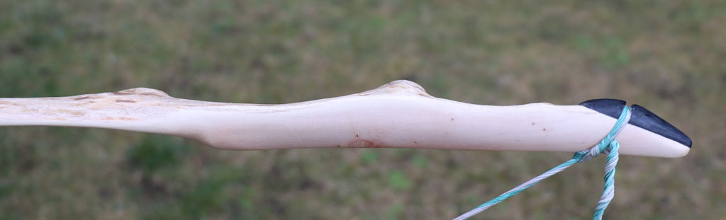

eine Nocke mit all ihren Kratzern
noch mehr Nockfotos
noch mehr Nockfotos

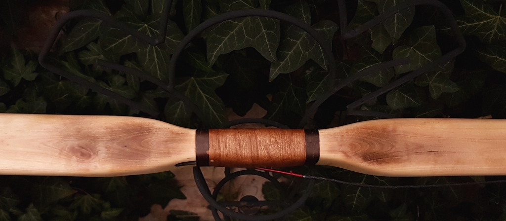

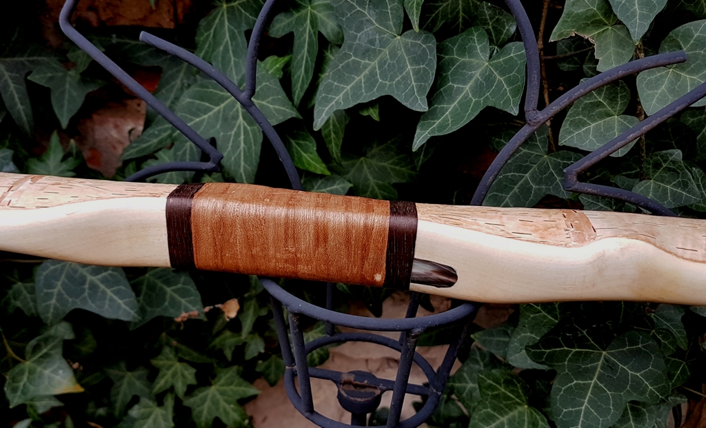

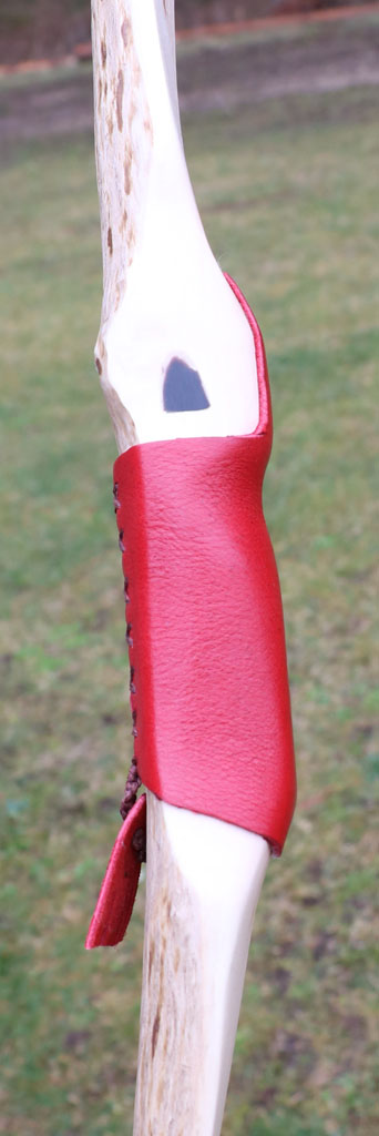

Der Griffbereich mit arrowpass (Kuhhorn)
nochmal der Griffbereich mit Wicklung aus selbst geschnittenem Bergulme- und Schwarznussfurnier

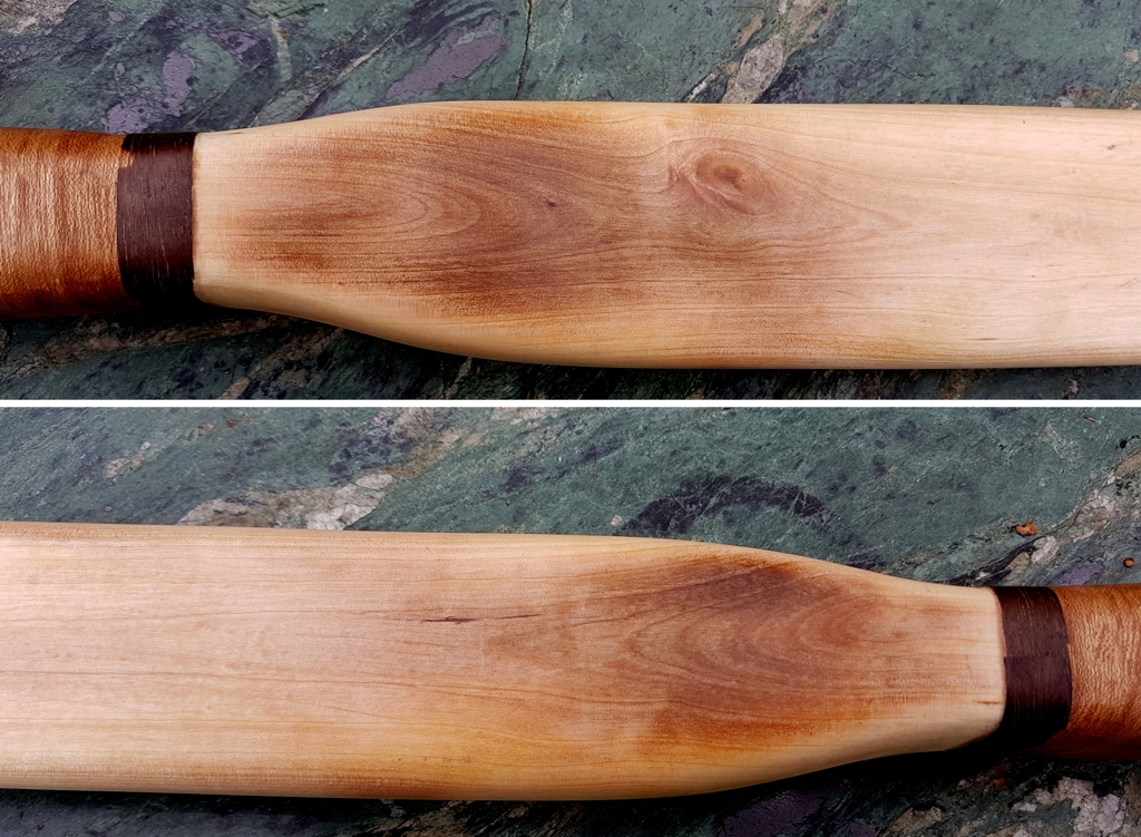

die Fadeouts bauchseitig

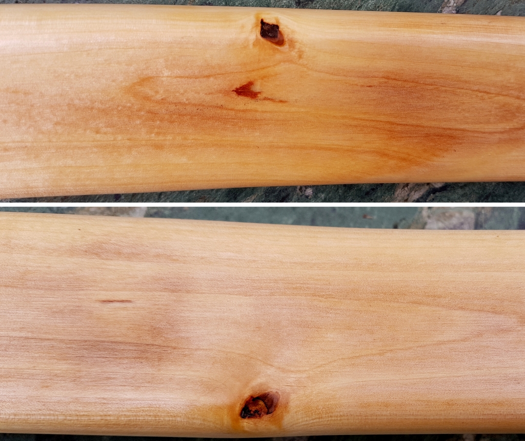

und noch zwei Totaststellen

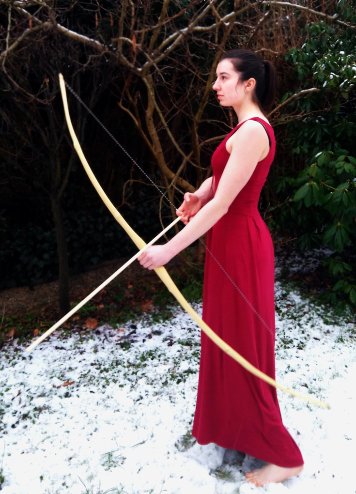

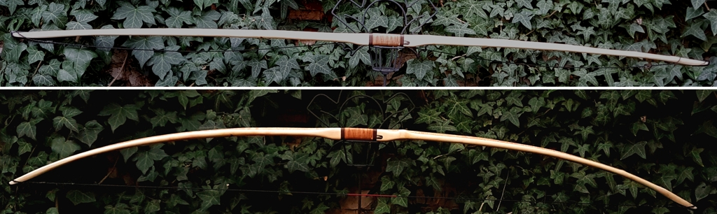

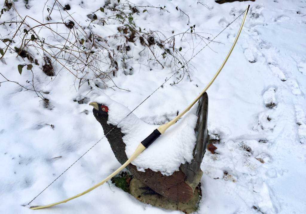

Albus Draco
hier geht's zum Bauthread:http://www.fletchers-corner.de/viewtopi ... 76&t=30481
Holz: Bergulme
Länge: 69,5'' (177cm) NtN
Zuggewicht: 55#@28''
Gewicht mit allem: 645g
Sehne: 12 Strang Dacron
Breite: 3,3cm auf 1cm
Design: Wikinger Bogen
Finish: Leinöl
Hier sind nun die Fotos:

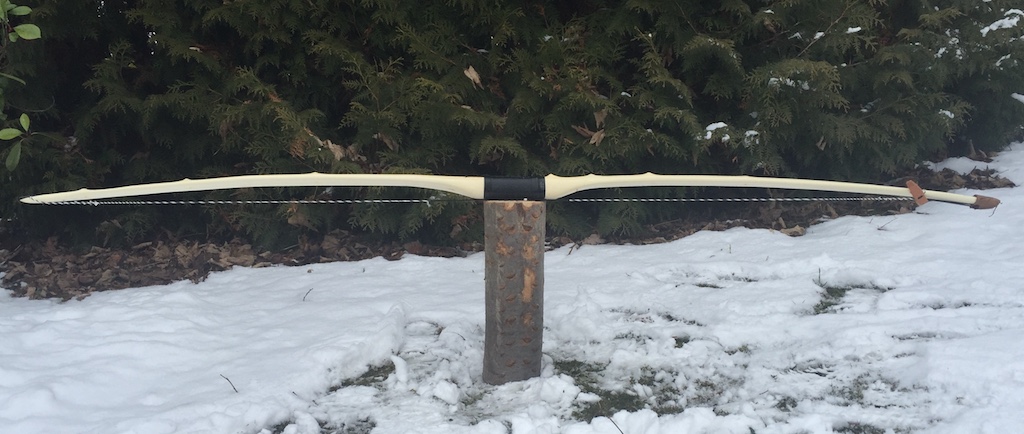

Schwarze Seele II
Holz : Schlehe/Schwarzdorn
Länge: 66'' (168,5cm) NtN
Zuggewicht: 33#@28''
Gewicht mit allem: 559g
Sehne: Spectra 10 Strang
Breite: 3,8cm auf 0,8cm
Design: Vollpyramidial
Finish: Leinöl
Hier geht's zu den Bildern:

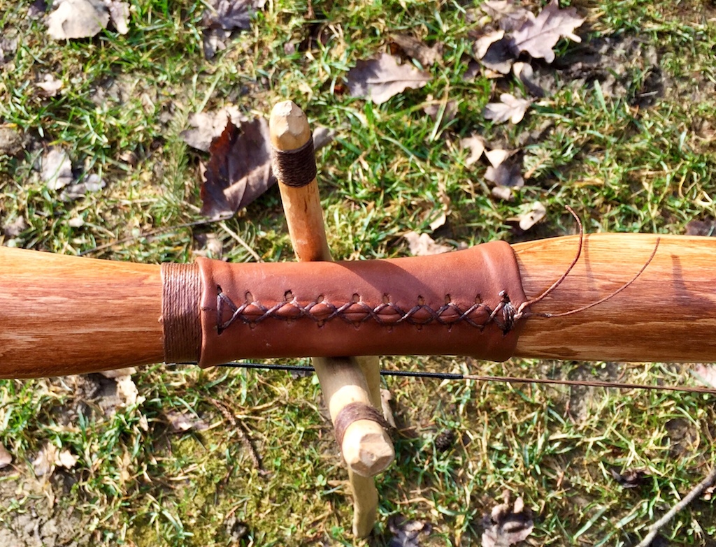

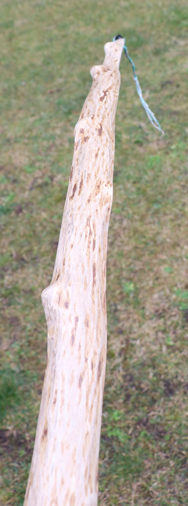

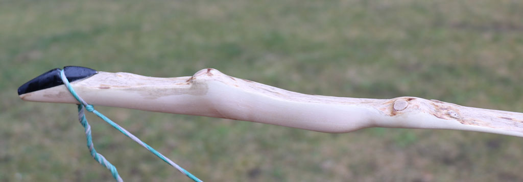

Lazy
Baufaden: viewtopic.php?f=76&t=30482
Holz: Hartriegel
NtN: 166cm
Wumms: 40#@28"
Gewicht: 540g
Sehne: 14 Stran B50
Nocken und Arrowpass: Kuhhorn
Steife Enden: 22cm
Breite Fades: 45mm
Breite Tips: 8mm
Ich hatte keine Lust zum Tillern (daher der Name Lazy) und habe mir deshalb einen schön geraden Stecken rausgesucht, den ich passend ausschneiden konnte und mit ein 2 mal durchbiegen im Bodentiller (zum Abschätzen des Zuggewichtes) dann fertiggebaut habe. Daraus ergab sich dann die Holm-Möllige Bogenform.
Da er sich recht flott anfühlte (siehe Viedeo) habe ich ihn mal noch zusammen mit 2 anderen im Bau befindlichen Klabebögen durchs Chrony gejagt.
mit einem 430gn Pfeil mit Dacron Sehne immerhin 166fps bei 28" Auszug.

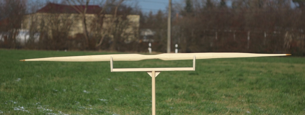

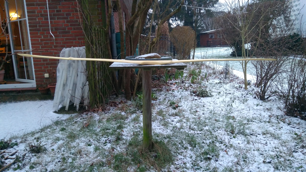

Entspannt
Entspannt
Rücken
Rücken
Bauch
Bauch
Standhöhe
Standhöhe
28"
28"
Griff
Griff

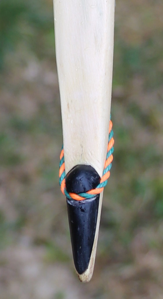

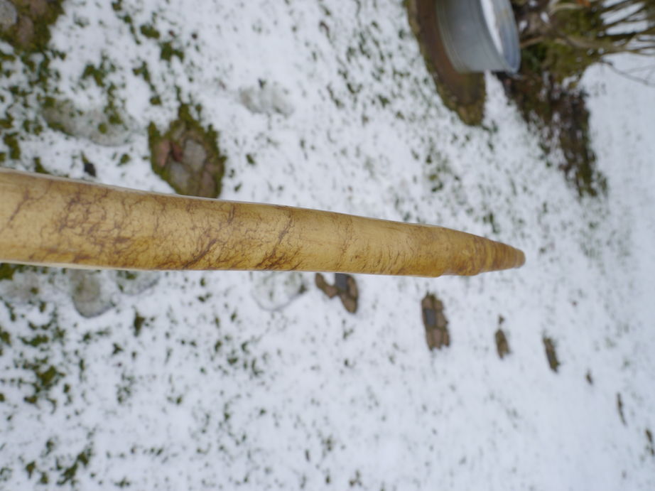

Nocke
Nocke

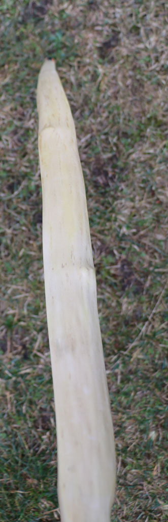

Rücken
Rücken

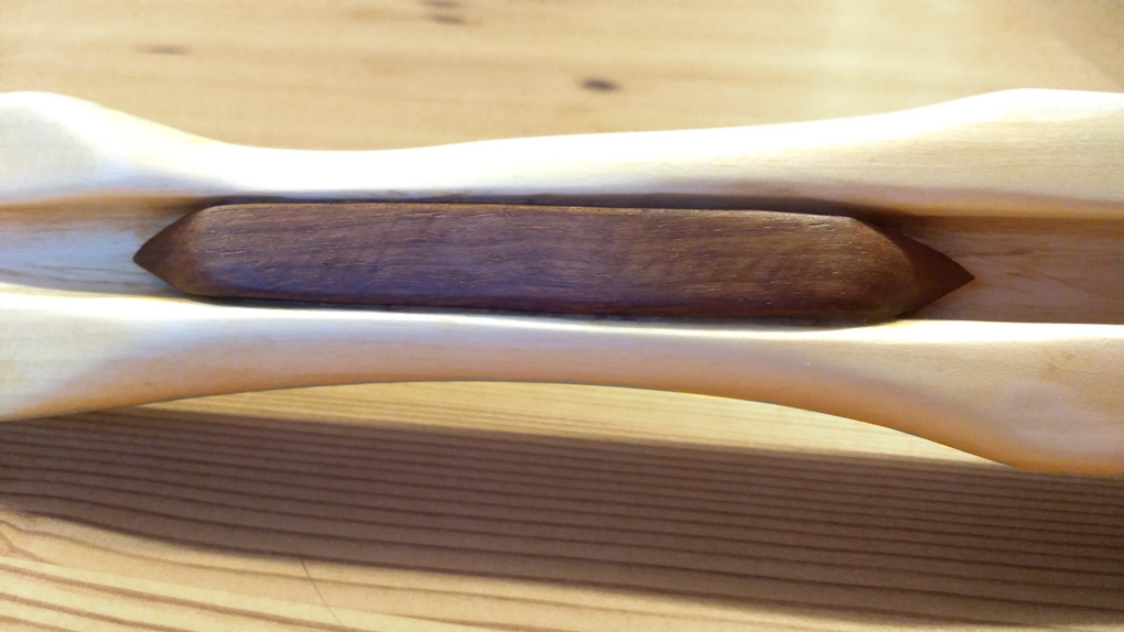

Griff
Griff

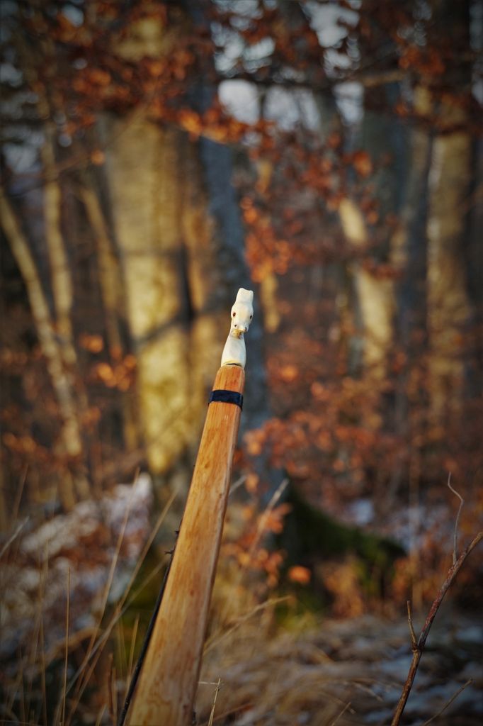

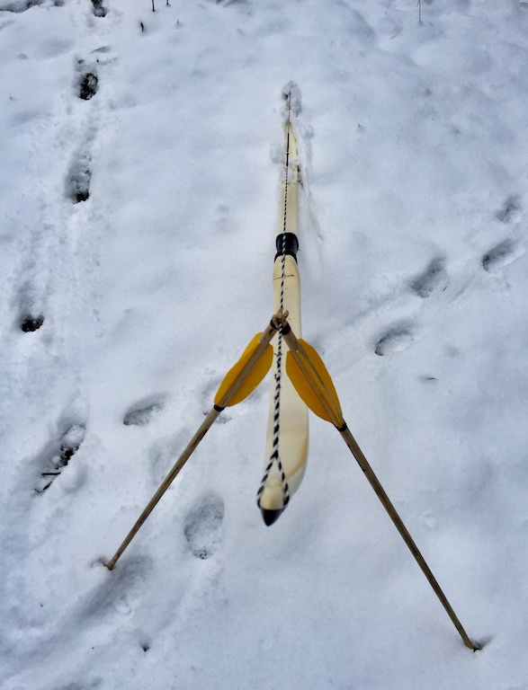

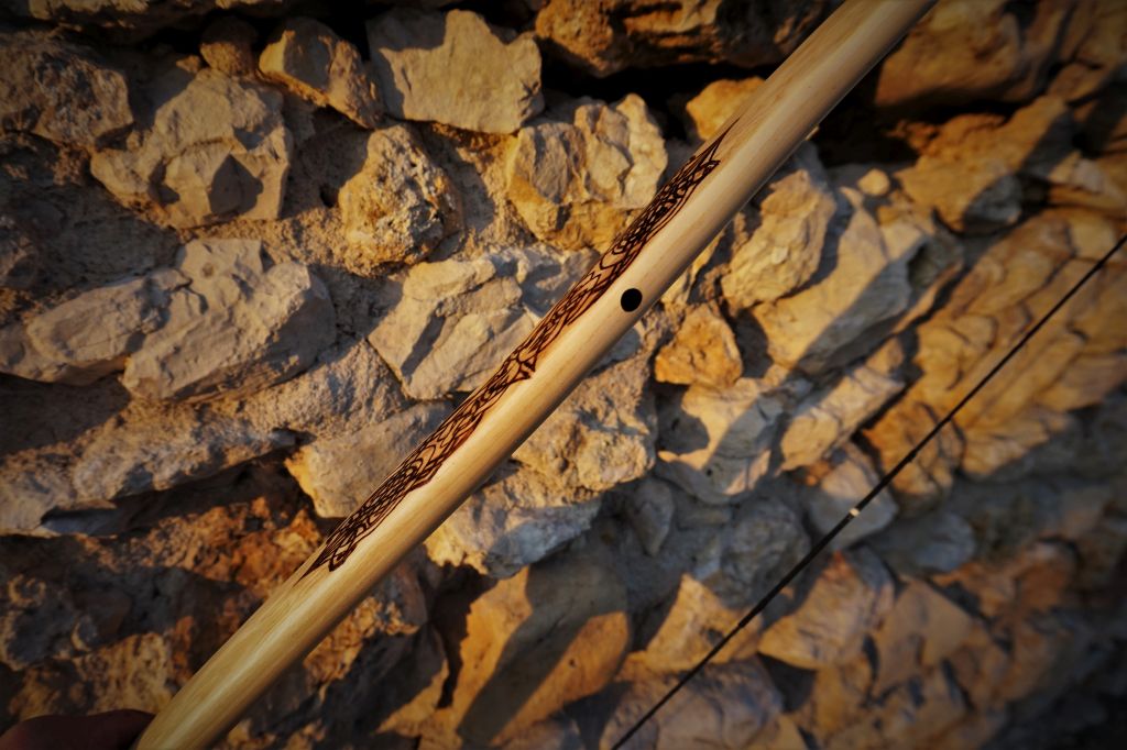

Hotdog
Holz: Holunder
Länge Nock to Nock: 167cm
Zuggewicht 35#@28"
Finish: Leinölfirnis und Bienenwachs
Sehne: 10 Strang Dacron
Gewicht ohne Sehne 510g
Breitenverlauf: 4,5 auf 0,9cm
Das war as erste mal, dass ich mit Holler gebaut habe. Ich bin begeistert, wie gut er wirft.
"Hotdog"
"Hotdog"

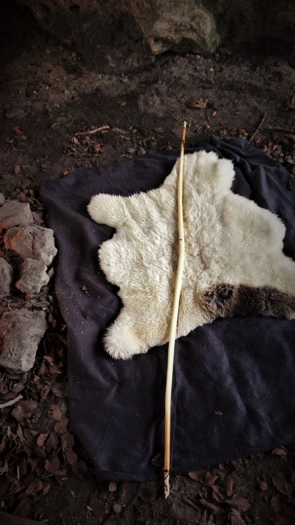

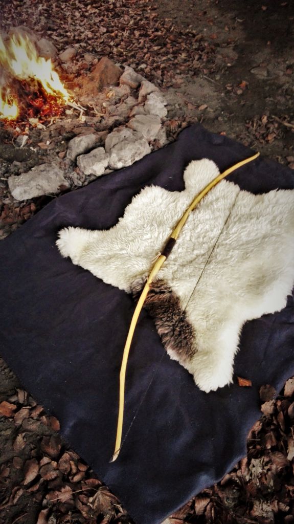

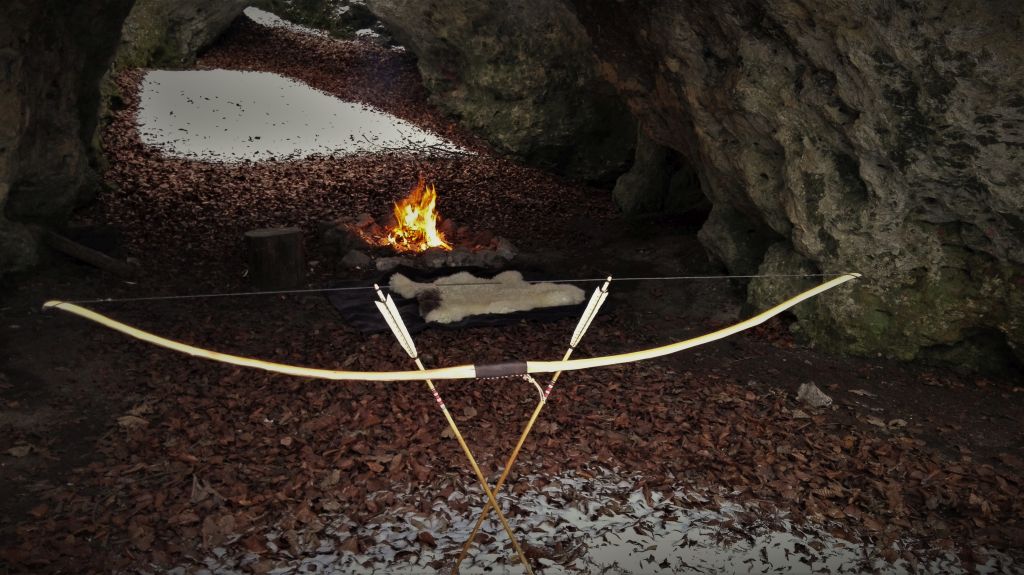

Und zum Abschluss noch ein bisschen Kitsch

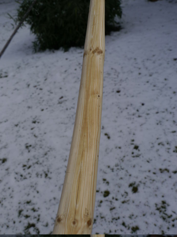

Gugu's Latte
Seit unser damaliger Kurzzeitfoumskasper mit Dachlatten den Bogenbau revolutionieren wollte, hab ich diese fixe Idee im Kopf und jetzt musste das endlich mal raus. Dazu kommt, dass ich mal wieder einige Boegen zu Brennholz gemacht hab und es Zeit war das umzukehren und Brennholz zu Boegen zu machen. ;D
Ich glaub zwar nicht, dass ich damit den Bogenbau ueber den Haufen werf, aber lustig war das Experimant alle Mal und es ist ein durchaus brauchbarer Bogen dabei rausgekommen. Ich wuerd mich freuen, wenn der ein oder andere mal was in der Richtung probiert.
Der Bauthread: http://www.fletchers-corner.de/viewtopi ... 76&t=30497
Hier die Fakten:
Fichtenast mit 0.7mm Rohhautbacking (Kuh)
NtN 1.79m / 70.5"
70# @ 32"
745g incl. 10-Strang FastFlight-Sehne
Hornnocken
max. Breite 34mm
max. Dicke im WA 24mm
Video vom Einschiessen: https://vimeo.com/254169842

ruecken mit rohhautmuster

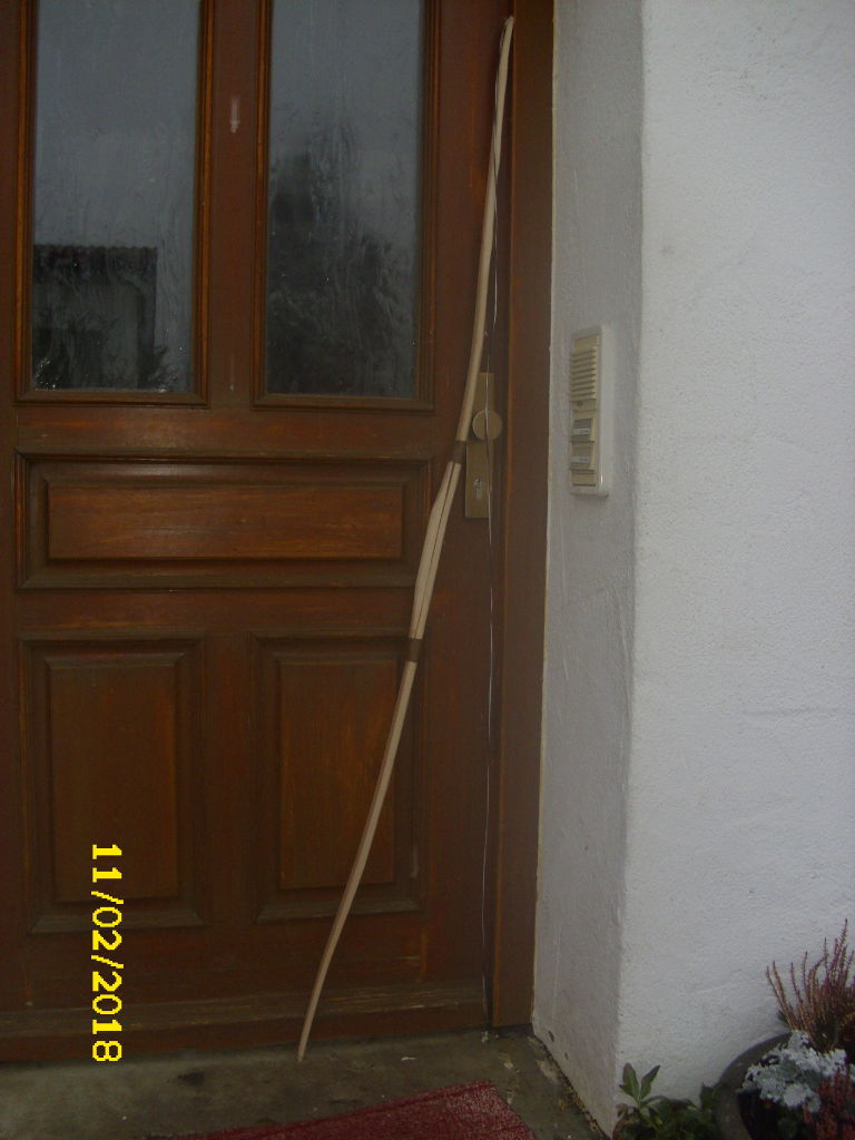

„Königskobra“
Holz: Hartriegel
Design: Richtung Mölle
Länge: 68“
Zuggewicht: 46#@28“
Gewicht inkl. Sehne:715g
Sehne: 12 Strang Dacron B55
Nadeln: 20 cm
Je 2x Finish: Der Rücken mit Hartöl
Der Bauch und die Seiten mit Leinölfirnis
Die Bilder:
Abgespannt
Abgespannt
Standhöhe
Standhöhe

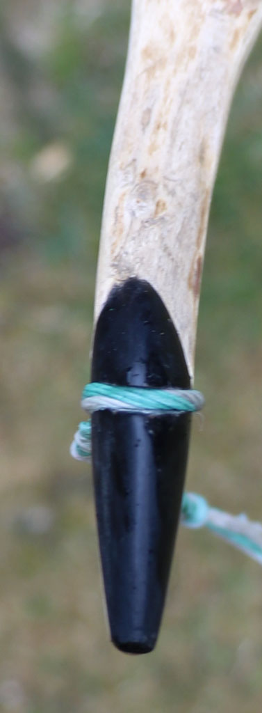

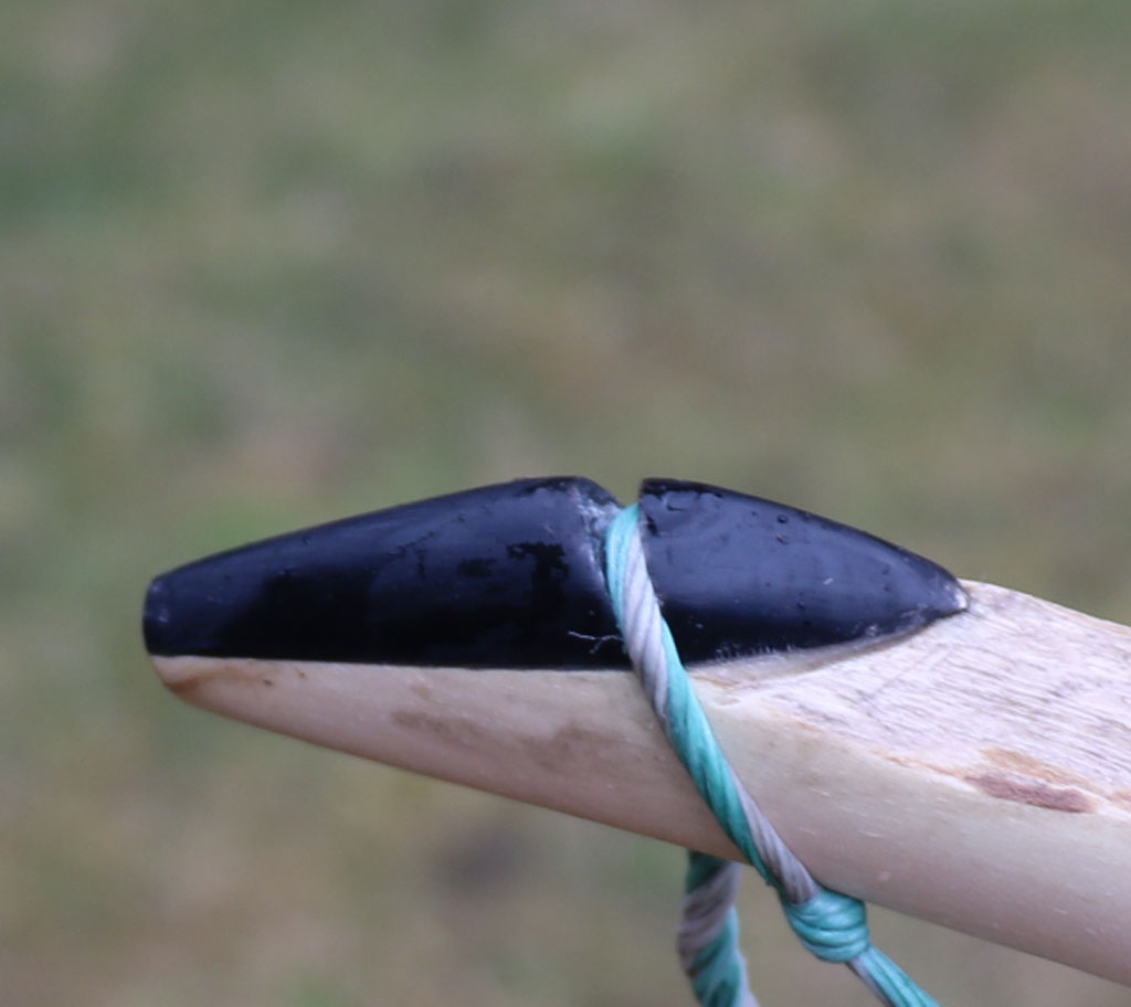

Nocken aus Büffelhorn:
Nocke oben1
Nocke oben1
Nocke oben2
Nocke oben2
Nocke unten1
Nocke unten1
Nocke unten2
Nocke unten2

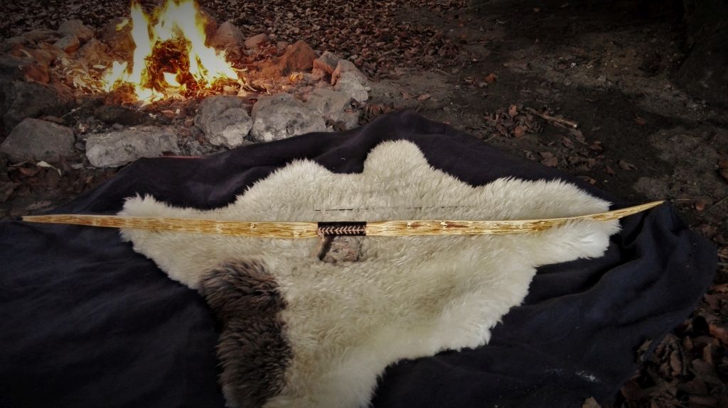

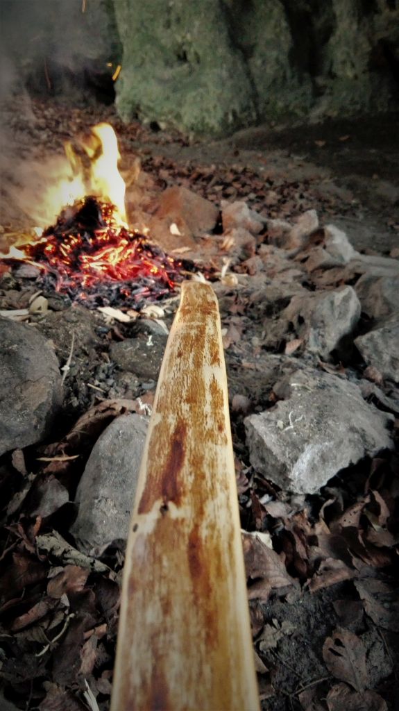

Ich wollte einen zweiten Bogen bauen, im Falle das es mit dem ersten Bogen nichts wird. Dazu habe ich einen Holler entdeckt, dessen Stamm vielversprechend aussah. Dieser Bogen ist aber aus dem Ast des Baumes. Er war krumm und es gab keine Alternative den Bogen anderst in den Ast rein zu legen.
Den Namen hat er bekommen, da mir empfohlen wurde die Holler während der Bauphase zum Anfeuern klein zu schneiden. Ich habe trotzdem weitergemacht. Er ist keine Granate aber er wirft sauber. Was anderes soll er auch nicht machen. Nächstes WE darf er dann vielleicht zum Nachtschießen mit.
Hier geht´s zum Bauthread:http://fletchers-corner.de/viewtopic.php?f=76&t=30490
„Feuerholz“
Holz: Schwarzer Holunder
Design: circa 6 x 30cm langes Design zum anfeuern
Länge: 66“
Zuggewicht: #38@28“
Gewicht inkl. Sehne:562g
Sehne: 10 Strang Spectra
Je 2x Finish: Leinölfirnis
Die Bilder:
Abgespannt 1322
Abgespannt
Abgespannt

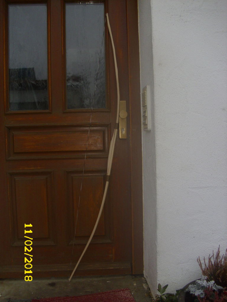

Auf Standhöhe: 1323
Standhöhe
Standhöhe

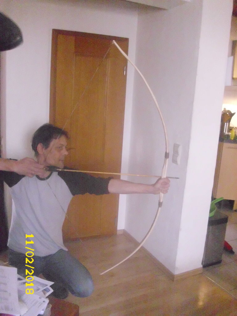

Vollauszug: 1479
Vollauszug
Vollauszug

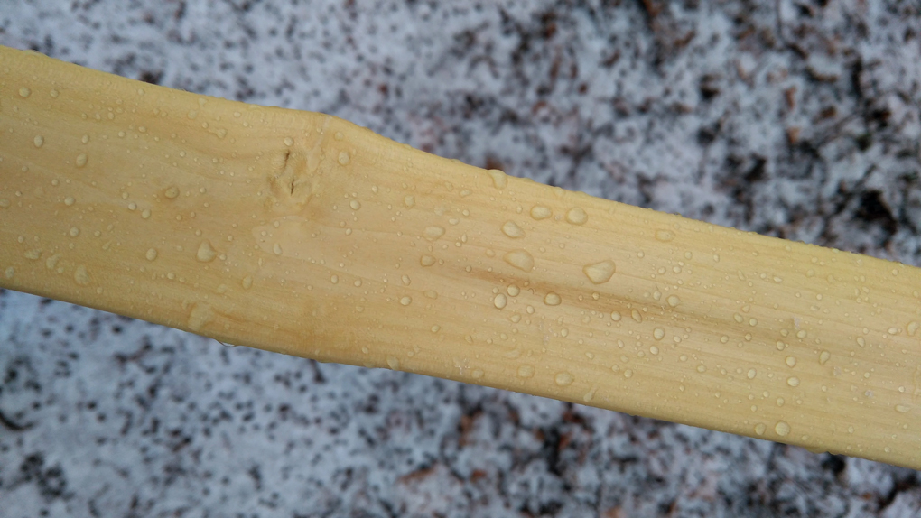

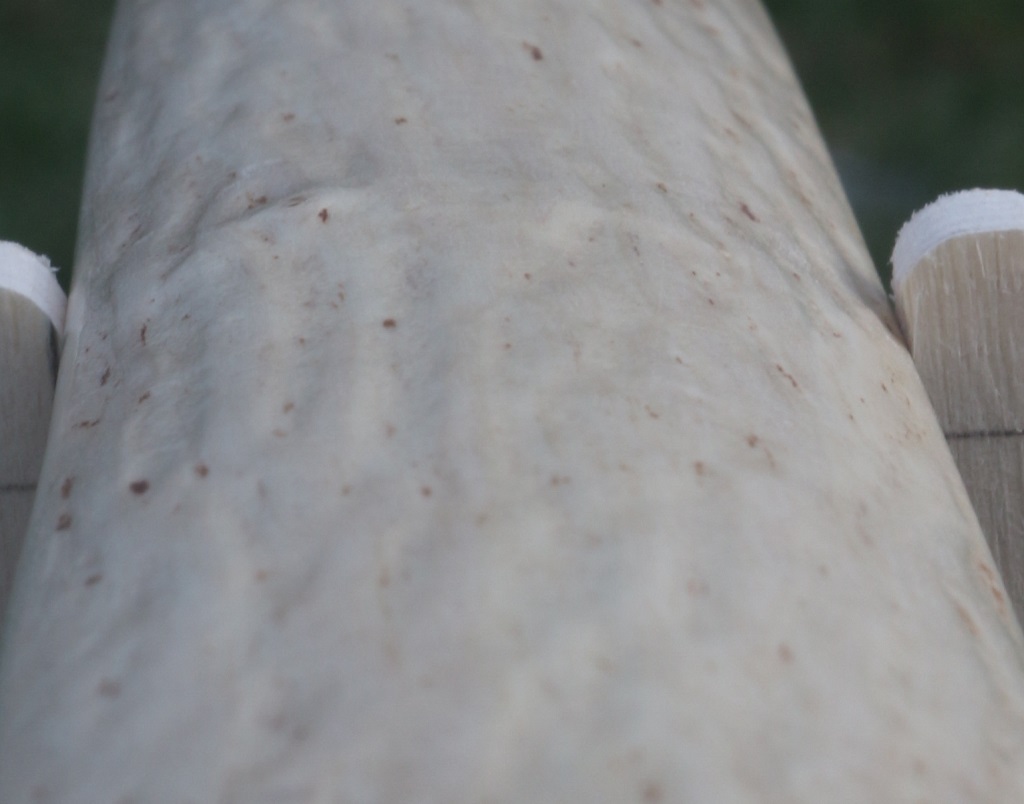

Rückenansicht:

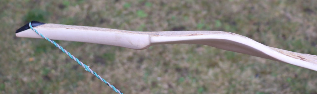

Oberer WA
Oberer WA
Untere WA
Untere WA

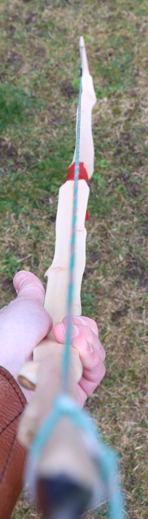

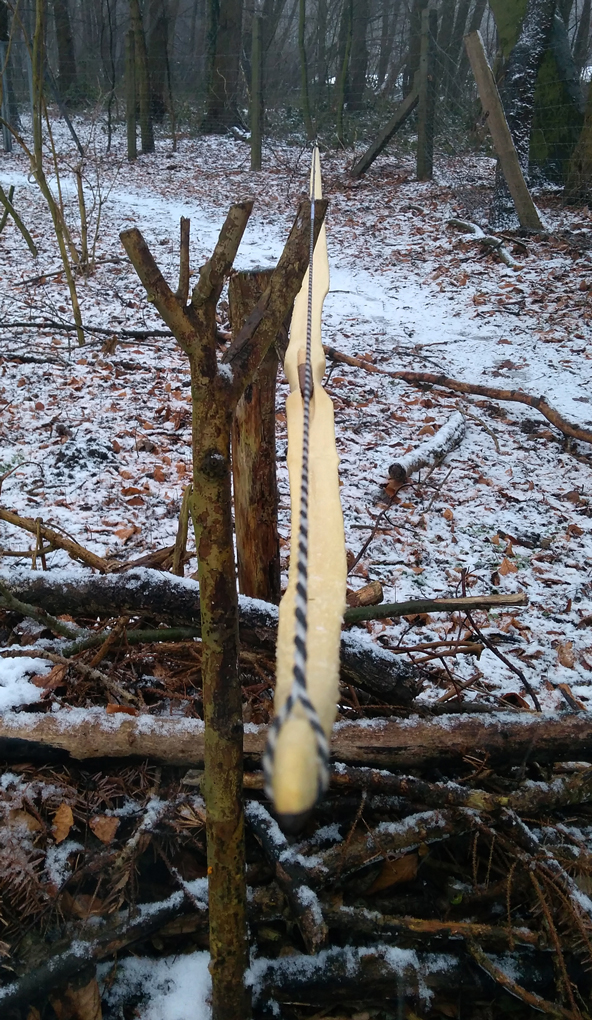

Sehnenlage
Sehnenlage

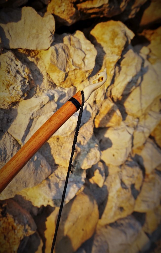

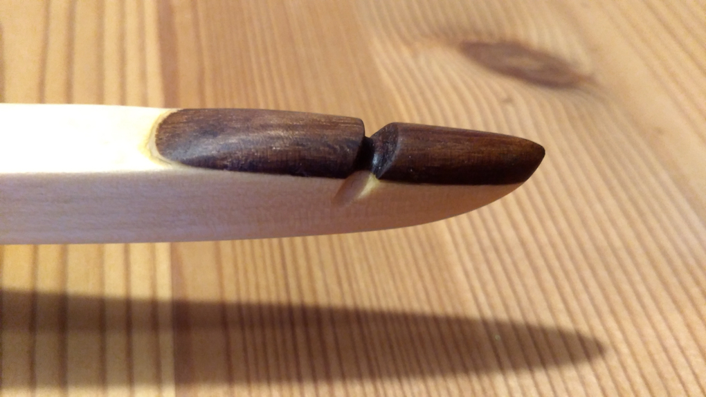

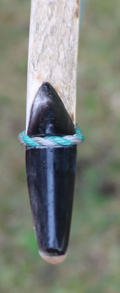

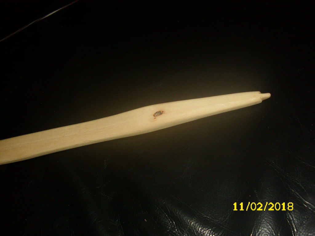

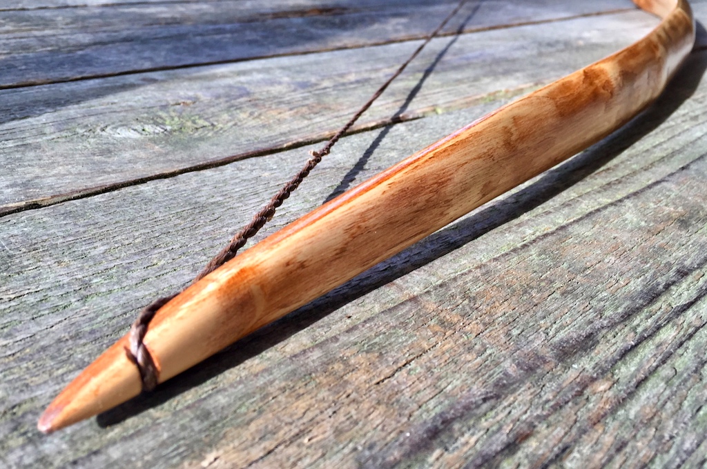

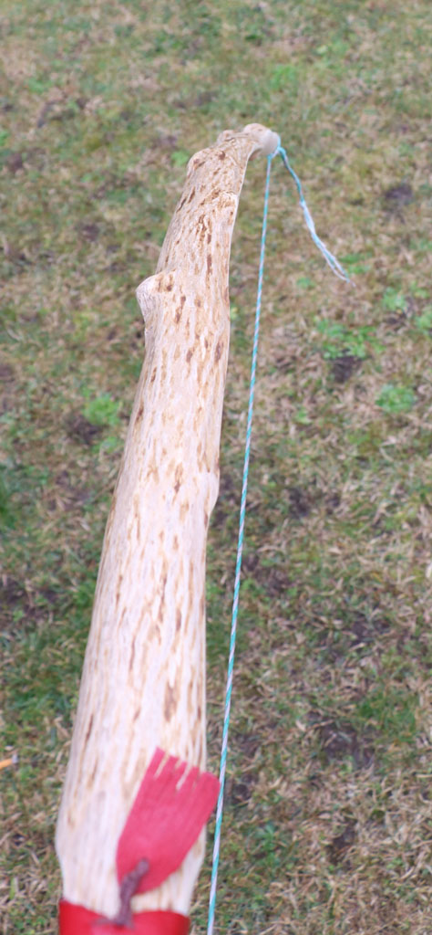

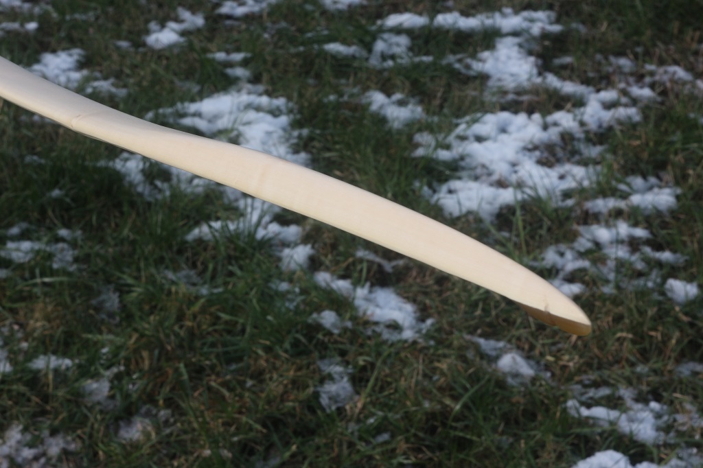

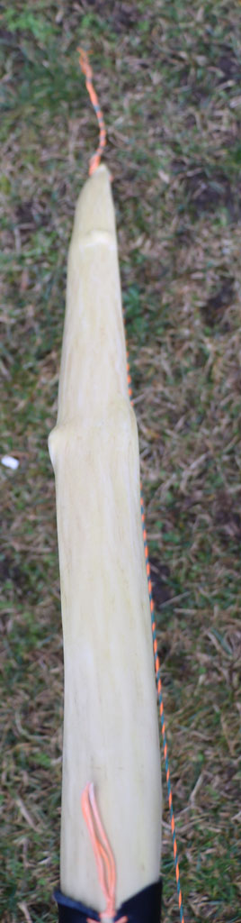

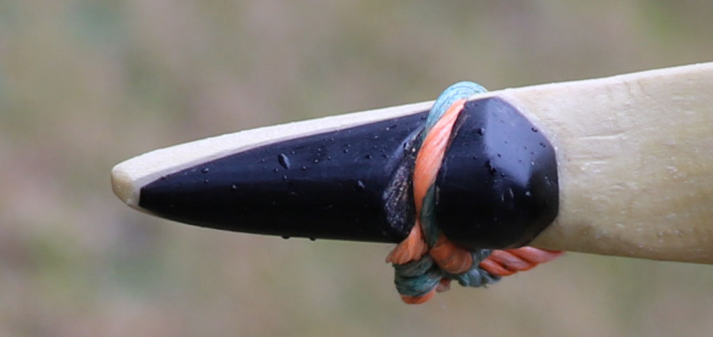

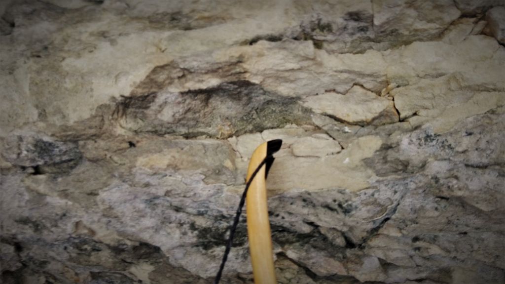

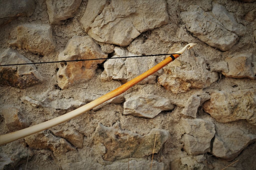

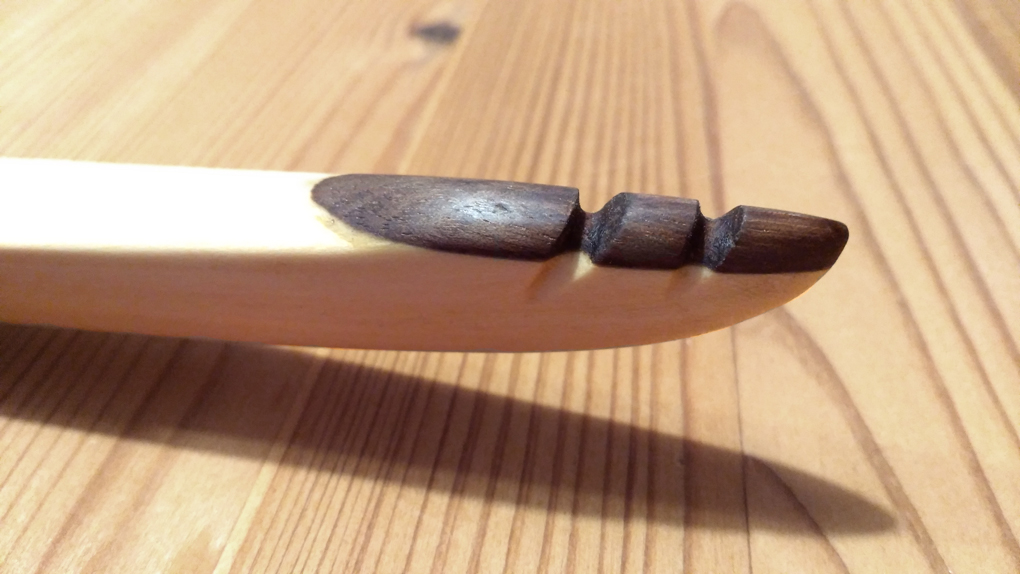

Nocken:
Obere Nocke
Obere Nocke
Untere Nocke
Untere Nocke

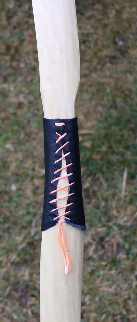

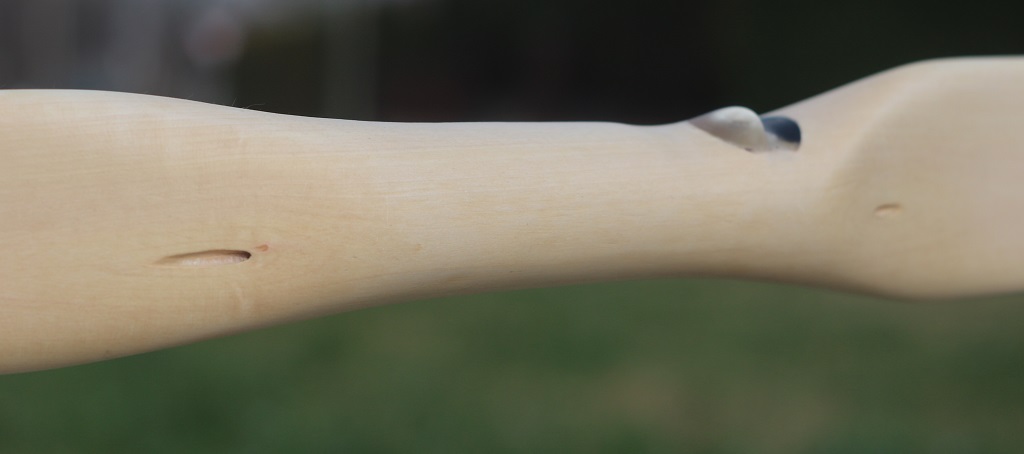

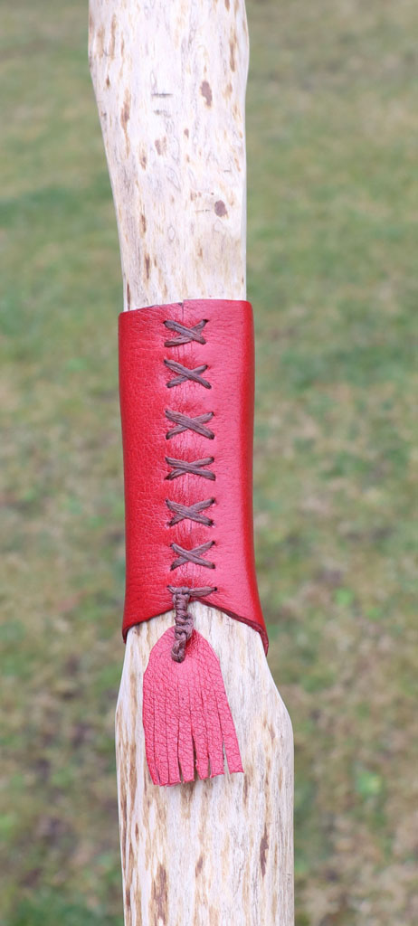

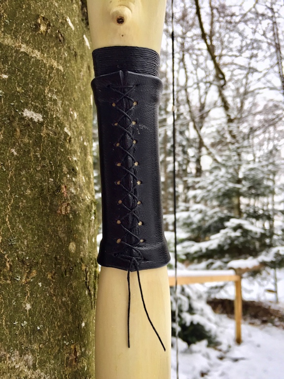

Griff:

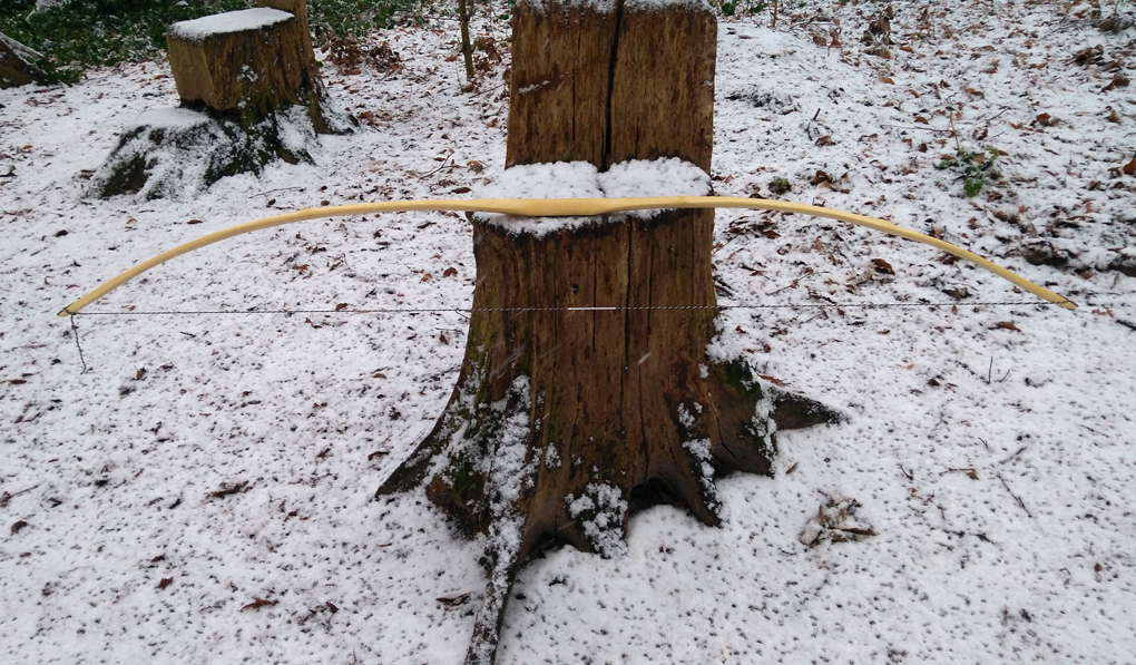

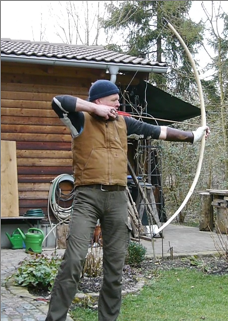

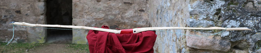

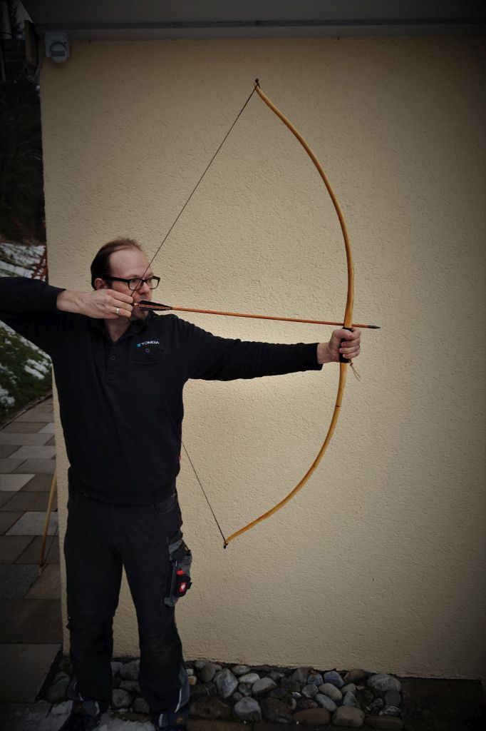

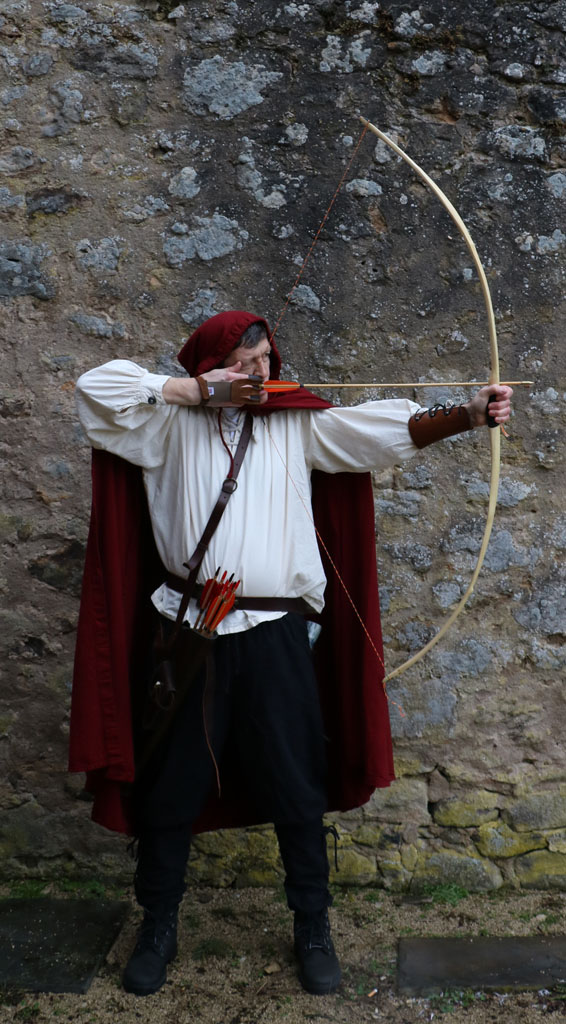

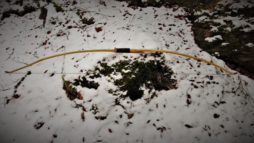

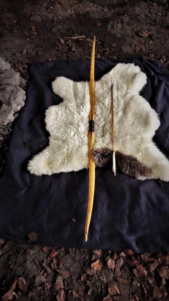

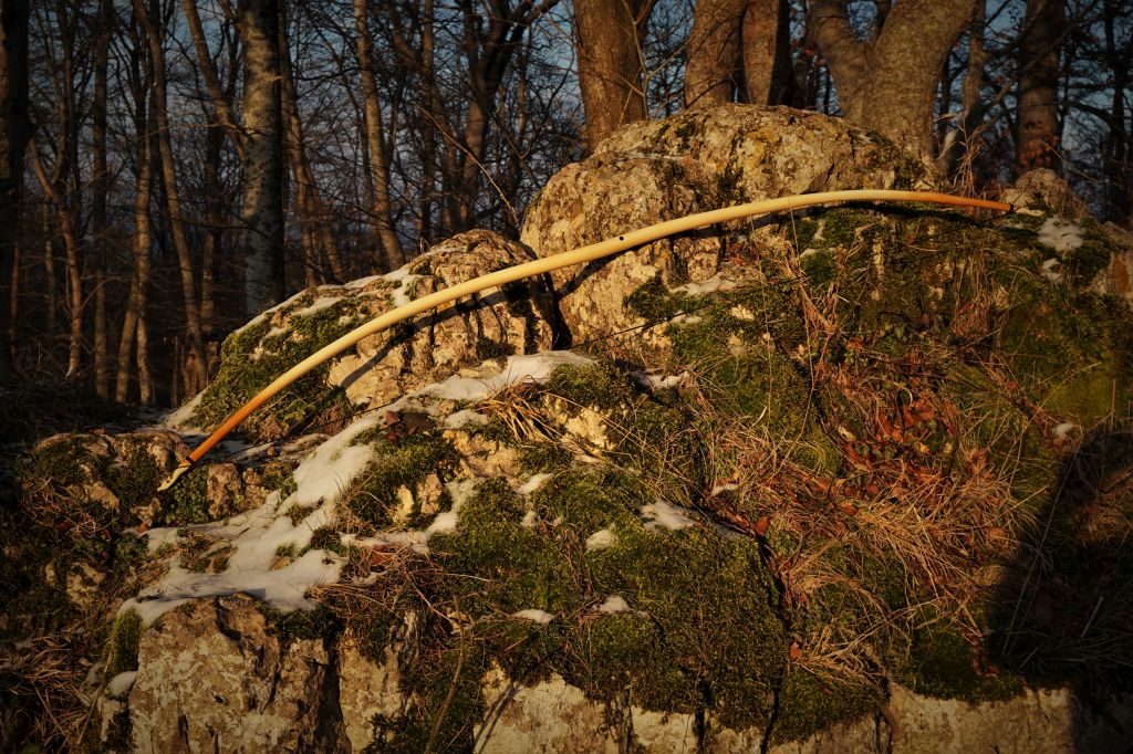

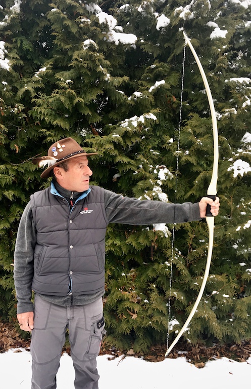

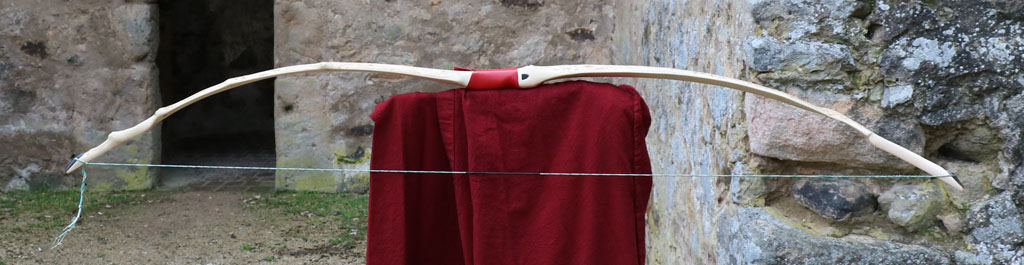

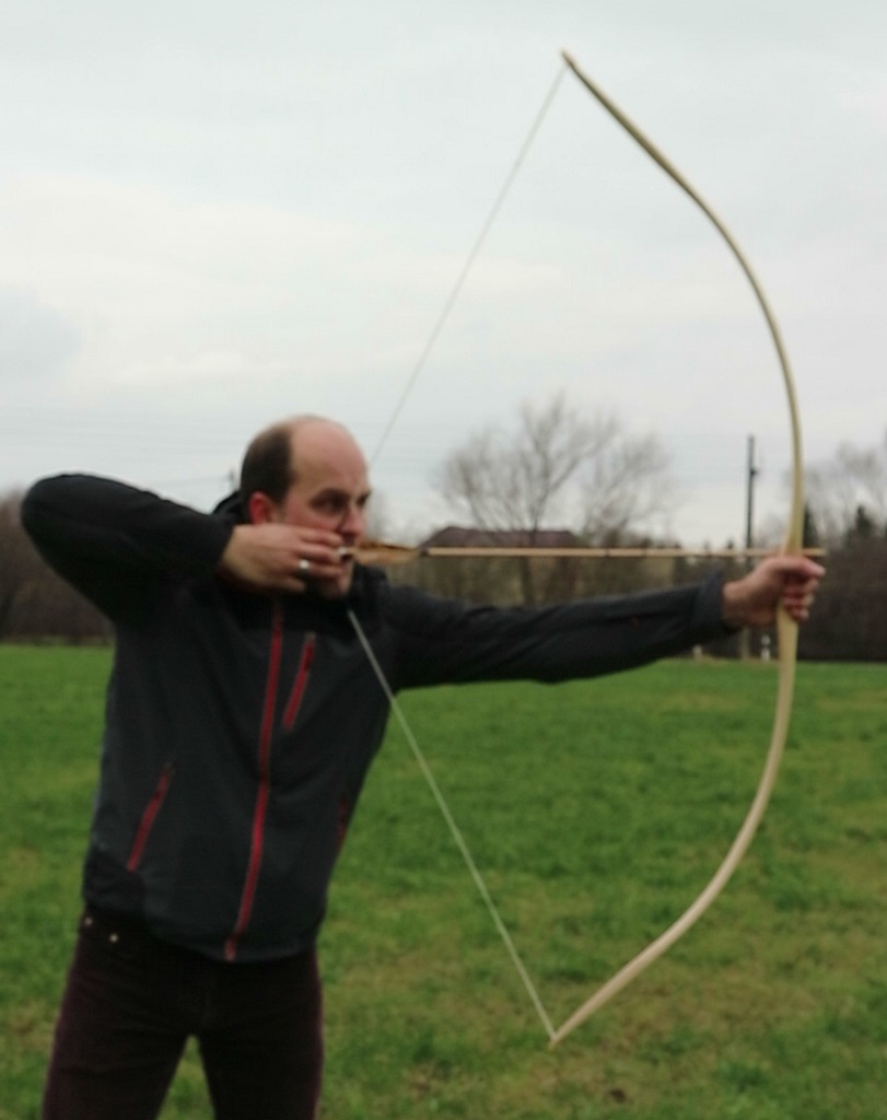

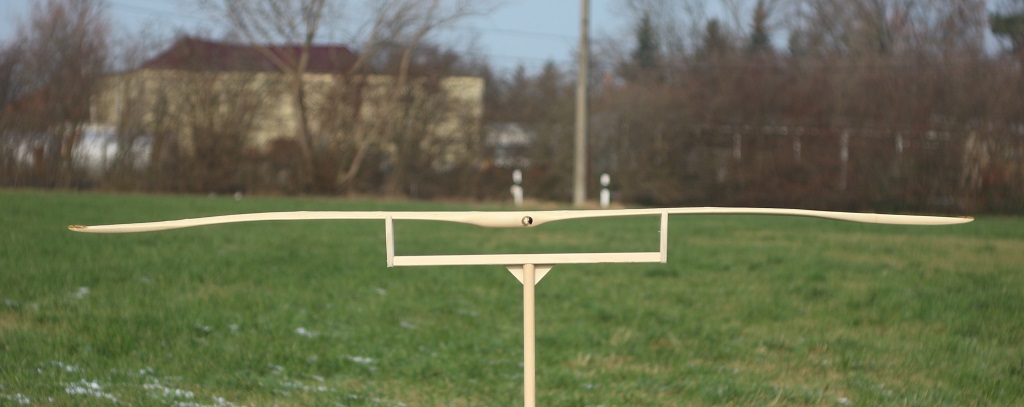

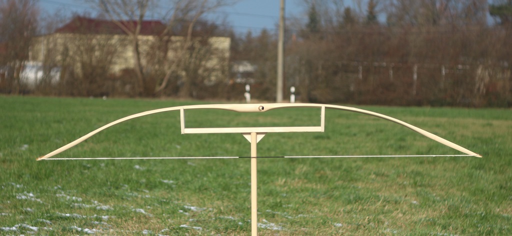

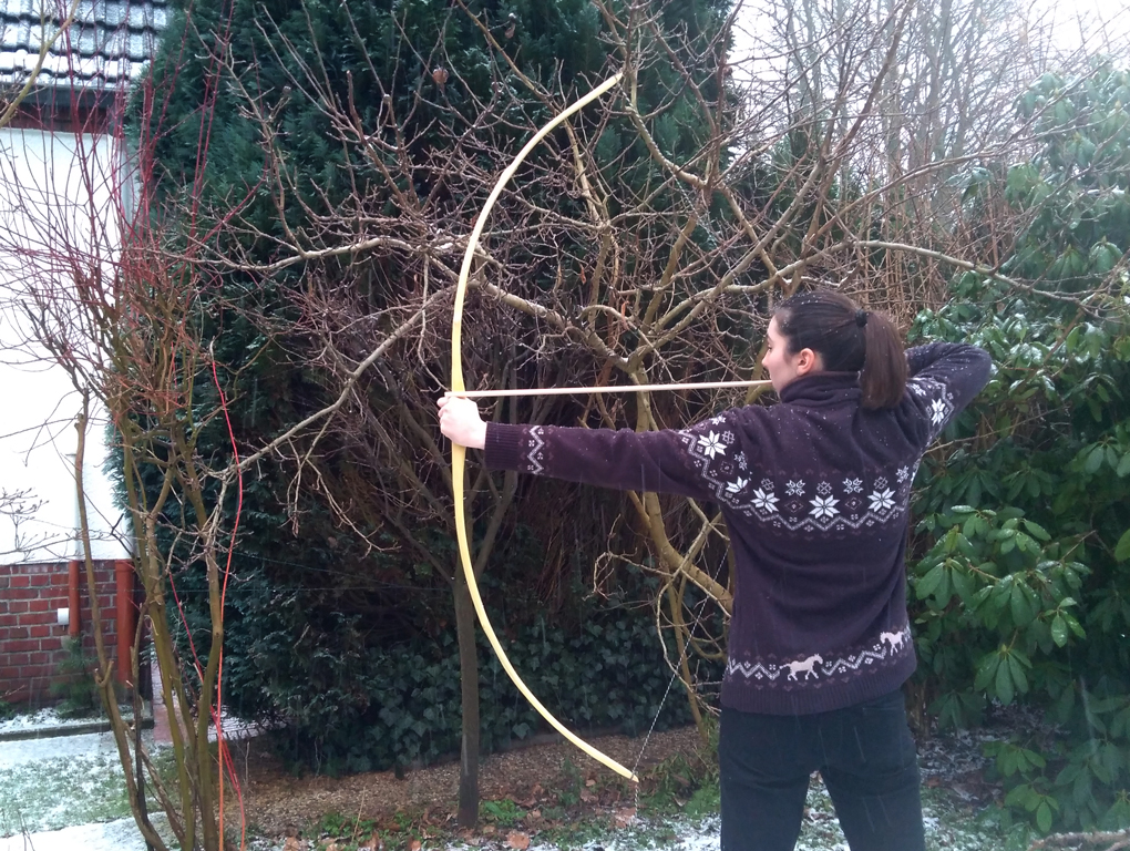

So , mein eiliges Elaborat
PlanB
Holz: Hartriegel
Länge: 173cm NtN
Zuggewicht: 38#@29"
Design: Mädchenbogen
Tiller: Fragwürdig
Sehne : 12 Strang B50, der Bequemlichkeit wegen
zum Bauthread: http://www.fletcherscorner.de/viewtopic ... f458ad7c3a

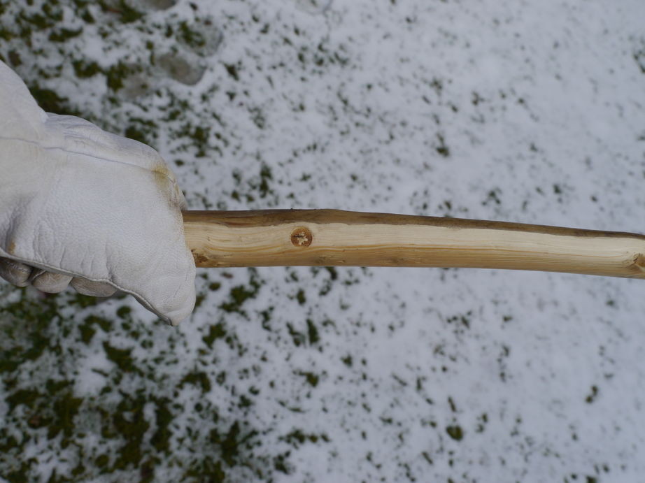

Ein paar Bilder:
Haseldübel
Fichtendübel
Balsadübel
