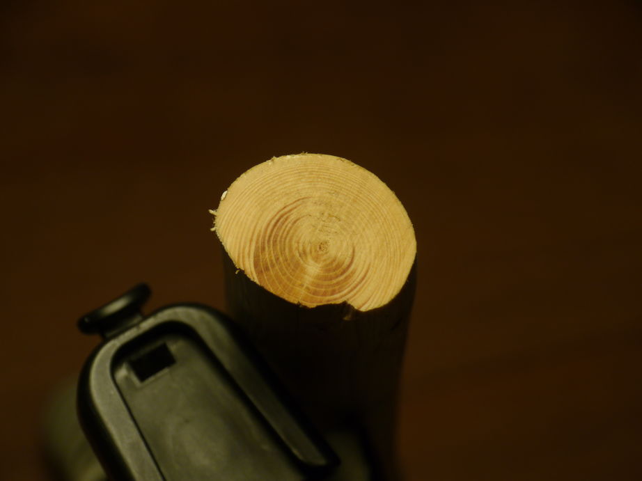

Fichtenast als Bogenholz geht doch, nun wäre zum Testen ob man auch Stammholz, z.B. von jungen Fichen nemen kann.
Dann gibt es ja auch noch die Douglasien, hat da schon jemand Erfahrung?
Re: Saplingbow 10, fatz, Hartriegel+Fichte
Ich glaub nicht, dass Stammholz geht und Douglasie hab ich als furchtbar weich in Erinnerung.
Ich wuerd erstmal mit einem Ast anfangen.
Zum Thema "geht Stammholz" hab ich mal von dem ersten Bogen, den's zerlegt hat, einen Schnitt fotografiert:
Man sieht ganz deutlich das Druckholz und dass der Markkanal mitten in der oberen Haelfte das Astes liegt. Die untere Haelfte hab ich ja schon zum Trocknen entfernt. Wie schon erwaehnt ist die Zugfestigkeit recht grenzwertig und die Druckfestigkeit vermutlich auch ned der Brueller. Insofern kann man froh sein, wenn's funktioniert. Viel Luft fuer Experimente, Murks beim Tiller oder was auch immer ist da nicht.
Thomas, wenn dein Stamm so aehnlich aussieht hast Chancen...
Ich faend's aber trotzdem ziemlich cool, vom ein oder anderen von euch was in der Richtung zu sehen.
Das Druckholz war der Bogenbauch?
Ja, der Bauch lehnt am Stativ
Servus,
also wenn ich nicht das Bild vom Bauch des Bogens sehen würde, ich könnte es nicht glauben 70# mit Fichte!
Jetzt hab ich echt Lust in den Fichtenwald zu laufen, vielleicht sehe ich noch welche die der Käfer noch nicht erwischt hat.
Lg und Hut ab
Thomas
Lg und Hut ab
Thomas
Ganz ehrlich, mir geht's da auch so. Ich muss immer wieder mal dran ziehen um's glauben zu koennen.
War vermutlich etwas riskant gleich am Anfang was in der Staerke zu bauen, aber so isses halt gleich mal amtlich, dass damit auch etwas mehr geht.
Und, ja. Mach dass du in den Wald kommst.
