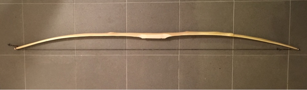

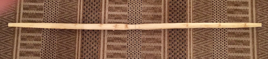

Nachdem der Bergahorn auch kein Gewicht mehr verliert gehts jetzt Richtung Bodentiller. Material abgetragen und Griff und Form noch etwas verfeinert.
Bergahorn
Bergahorn
immer noch einigermaßen gerade

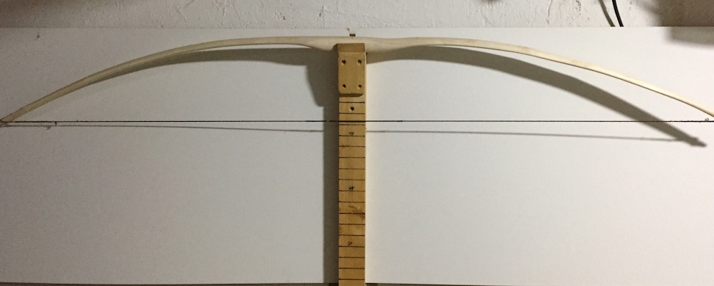

Den Hasel hatte ich noch weitergetrillert und die ersten 50 Pfeile probegeschossen. Er hat jetzt noch ca. 37# bei 28". Nachdem er den Test knitterfrei und mit wenig Set überstanden hat bleibt er jetzt so, obwohl ich die griffnahe Biegung nicht ganz weggebracht habe. Damit er nicht so blass aussieht habe ich ihn dunkel gebeizt.
Güsse Ulli

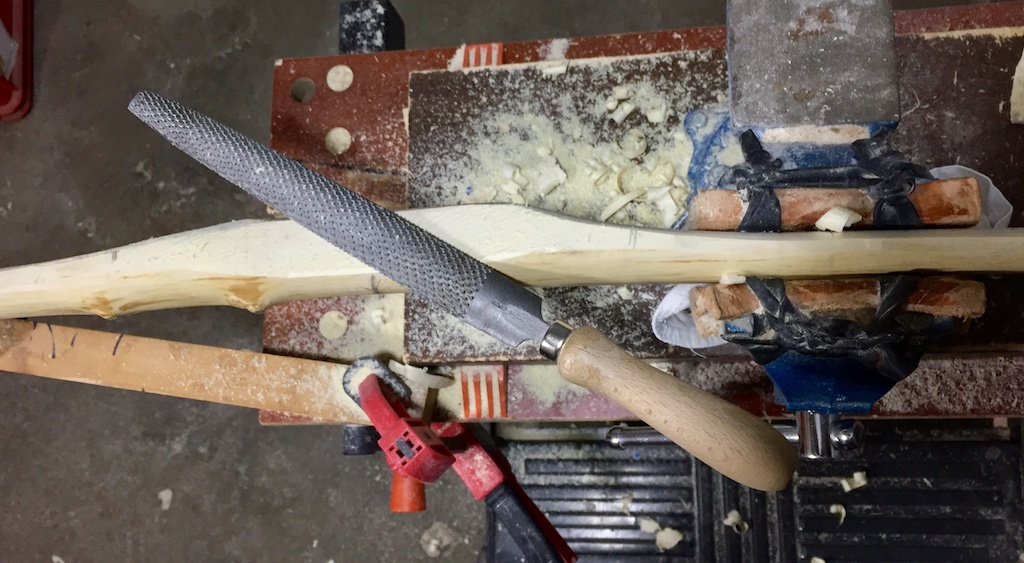

Beim Ahorn habe ich weiter Material abgetragen und mit dem Bodentiller begonnen. Zwei Hornstückchen für die Tips habe ich schon mal ganz grob vorgearbeitet. Eine Stelle beim Ahorn gefällt mir nicht so, da hoffe ich dass sie noch rausfliegt. Ansonsten ist der Ahorn immer noch schön gerade.
Büffelhorn-Rohlinge für die Tips
Problemstelle?
Problemstelle?

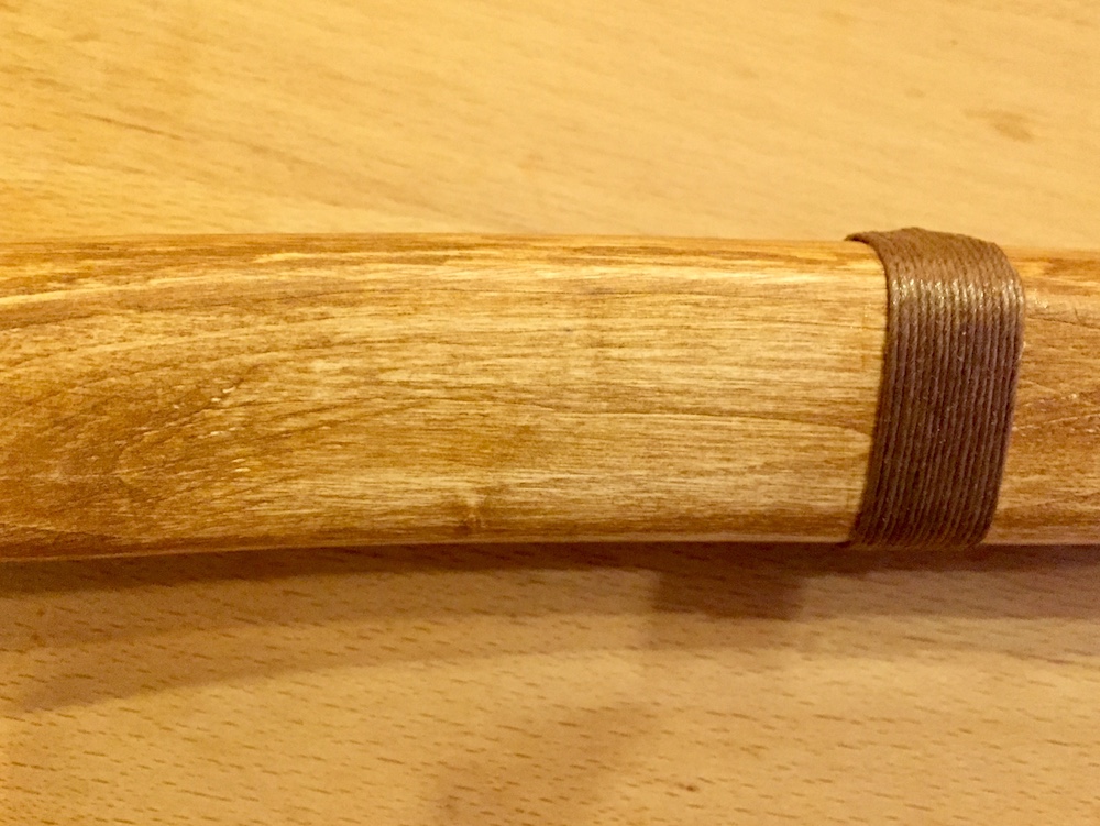

Der Hasel hat eine Wicklung als Pfeilanlage bekommen und anschließend sein Griffleder. Beides hab ich mit Ponal Blau zusätzlich verklebt.
Pfeilanlage
Pfeilanlage
Griffleder
Griffleder

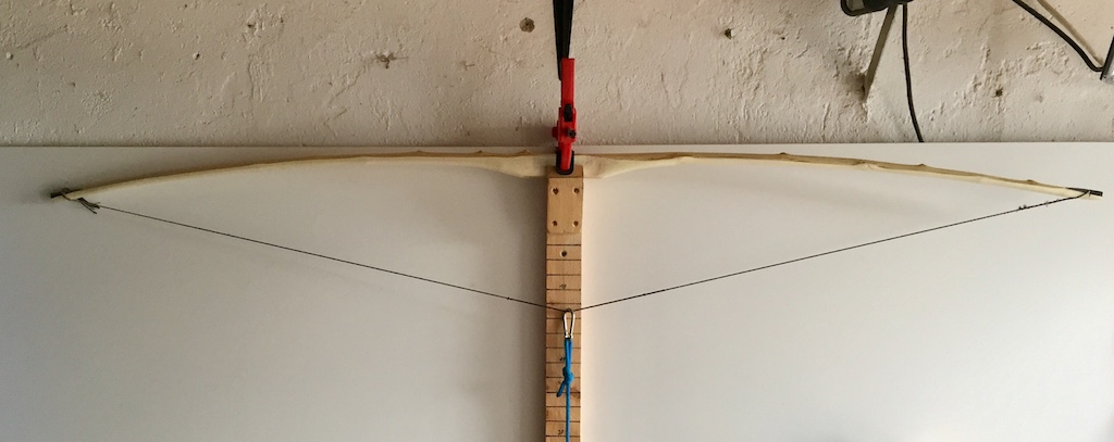

Den Bergahorn hab ich angefangen zu Tillern, ist aber noch ein langer Weg, hab auch keine Erfahrung mit dem Holz.
Bergahorn
Bergahorn

Der Bergahorn ist bei 42# bei 28" gelandet und hat ein Finish aus Leinöl und Hartwachs bekommen.
Die ersten 100 Pfeile hat er ohne Knitter überstanden. Morgen gibts die Präsi.

Grüß Dich, beide Bogen gefallen mir. Der Hasel schlicht und rustikal und der Ahorn mit ziemlich edler Optik. Einzig die gerade eingeschnittenen Sehnenkerben halte ich für technisch nicht optimal, weil die Sehne auf einer Kante liegt.
Bei Ahorn scheint der untere WA deutlich kürzer zu sein als der obere - ist das eine optische Täuschung durch die Kameraperspektive oder ist das tatsächlich so?

Der Ahorn ist symmetrisch gebaut, da täuscht das Foto. Mit den Sehnenkerben geb ich dir absolut recht, da ist noch reichlich Luft nach oben ;-).
