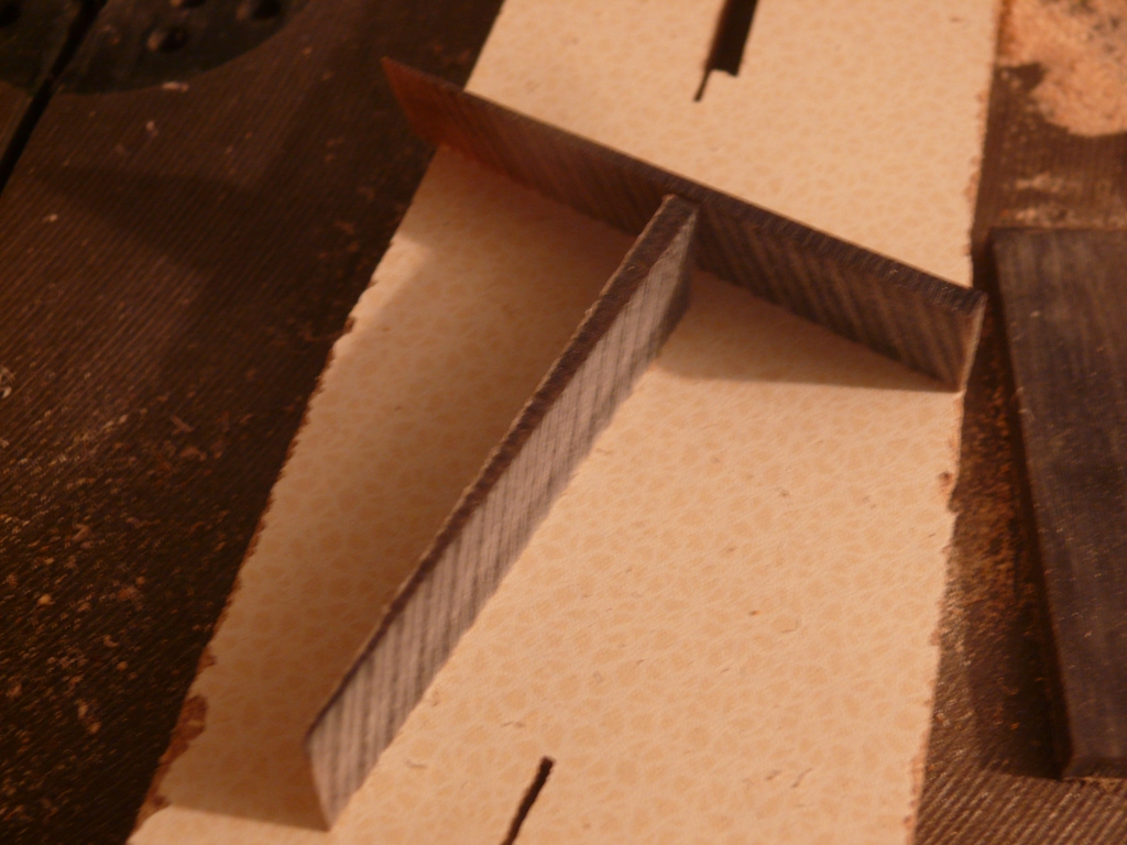

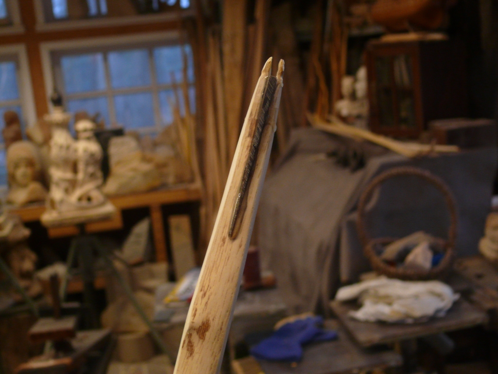

ich hab den Hasel noch ein bisschen nachgetillert und die Nocks überarbeitet/ ersetzt . Dabei ist der Bogen ein paar cm kürzer geworden, um sein Zuggewicht zu halten...
nach entfernen der Wickelnocks einsägen...

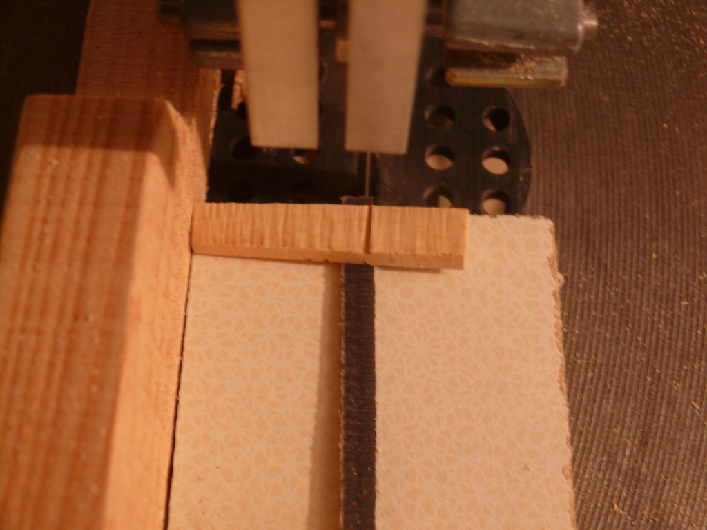

passende Hornkeile sägen - dafür wird ein Hornstreifen ca. 70x20x6mm in ein Stück Rumwegholz* eingepasst und mittels Bandsäge in zwei Keile zersägt...<br />* Rumwegholz = Holz was rumliegt und weg kann
Das  Stück Holz mit dem Einschnitt ist ein &quot;Messinstrument&quot; zum Ausrichten...
Das Stück Holz mit dem Einschnitt ist ein "Messinstrument" zum Ausrichten...
Hornkeile fertig gesägt
...und in den Sägespalt einepoxiert.
