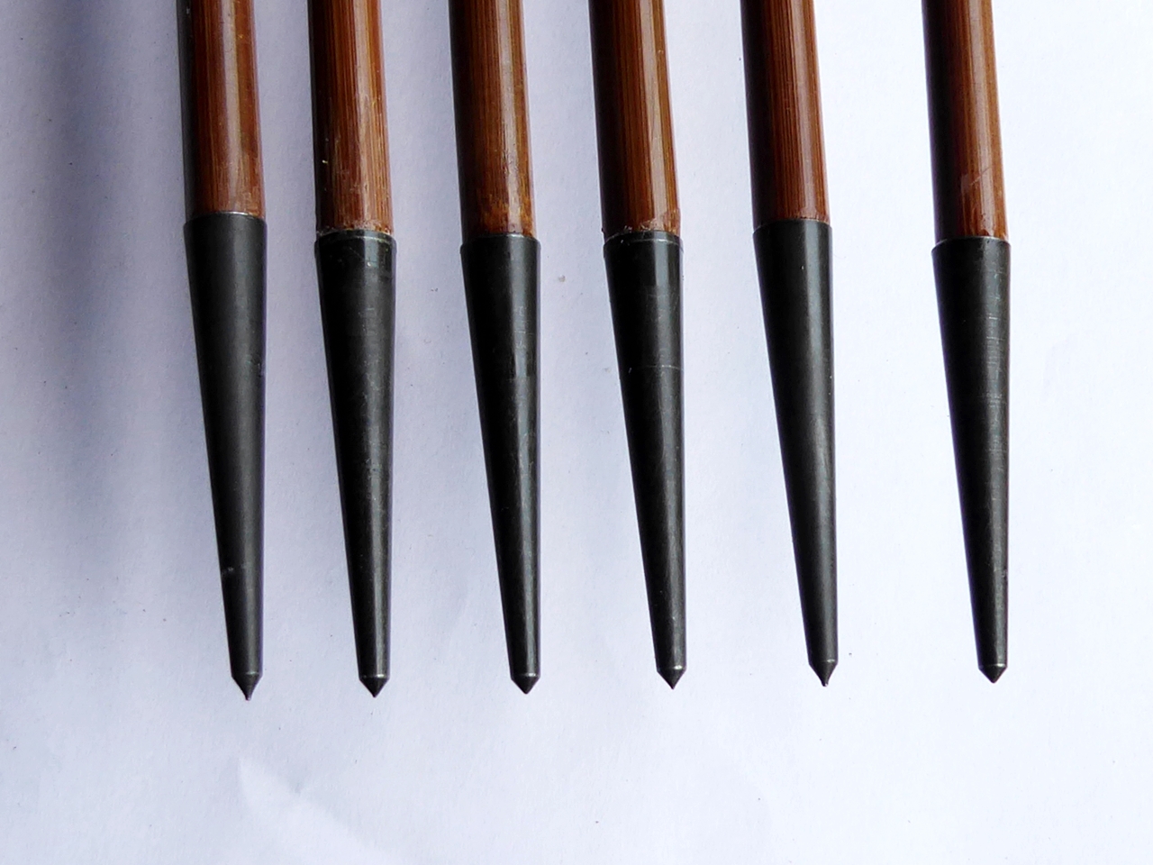

Kürzen, anspitzen, aufbohren und Gewicht einkleben. Hier Stücke von Nägeln, bei leichten Schäften etwas länger, bei schweren etwas kürzer.
Hier jetzt mit meinen Spitzen, die Spitzen haben nominell 70grain, schwanken aber von 68 bis 73grain, aber wer eine Waage hat, kann das auch nutzen. ;)
Und hier noch eine Übersicht von der Gewichtsveränderung des sechser Pfeilsatzes.

Wenn Du da Zusatzgewichte einsetzt kommt das nicht einer schwereren Spitze gleich?
Meine Frage, ein schwererer Schaft wiegt auf der gesamten Länge mehr. Sein Eigengewicht ist so verteilt. Bei einer schwereren Spitze verschiebt sich der Schwerpunkt nach vorne und verändert den FOC.
Kannst Du dazu etwas sagen? Wirkt sich das irgend wie aus?
Ich bin gar nicht der Bambus Fan, aber auch andere Schäfte haben zum Teil grössere Schwankungen im Eigengewicht. Da habe ich mir auch schon überlegt das in der, oder mit der Spitze auszugleichen.

Meine derzeitigen Lieblingsspitzen sind viel zu leicht. ::)
Mindestens 20% (besser 25%) des Pfeilgewichtes sollte die Spitze bei Targetpfeilen allein ausmachen, also muß ich eh das Spitzengewicht hoch bringen und Bambus läßt sich leichter aufbohren wie Kiefer oder Fichte, ansonsten ist der FOC eh grottig. ;)
