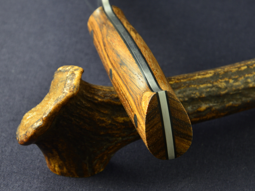

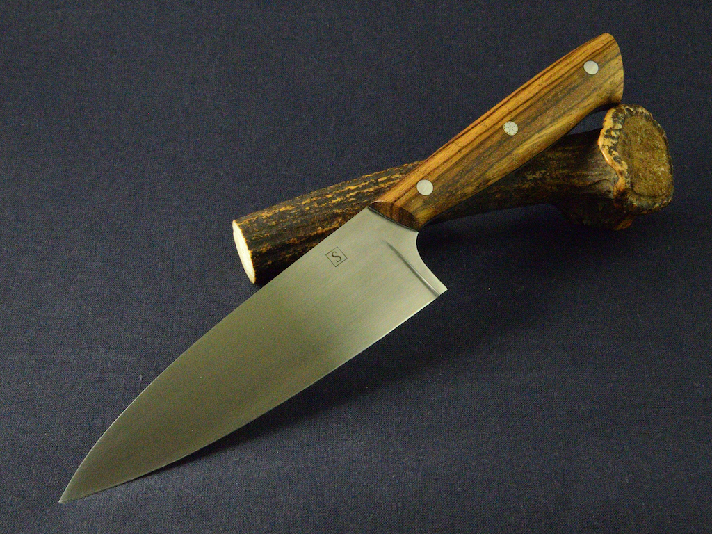

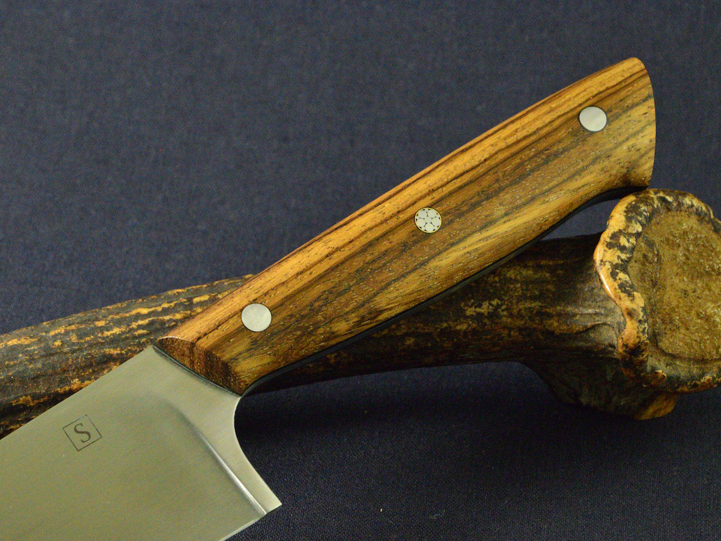

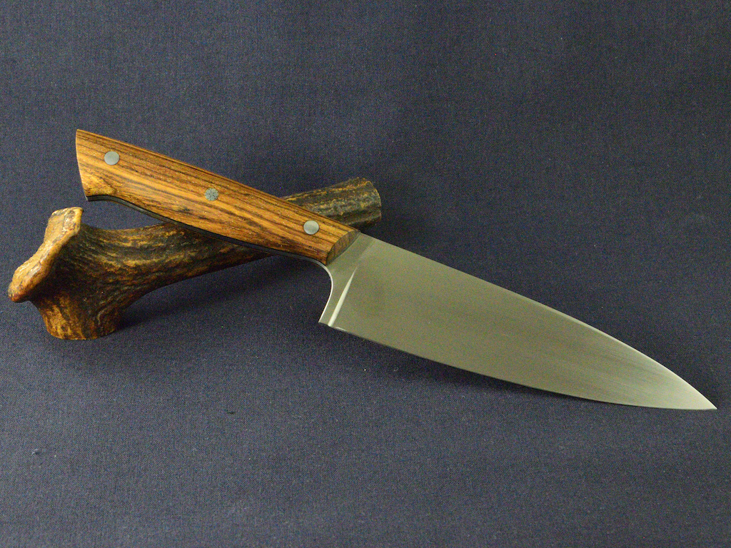

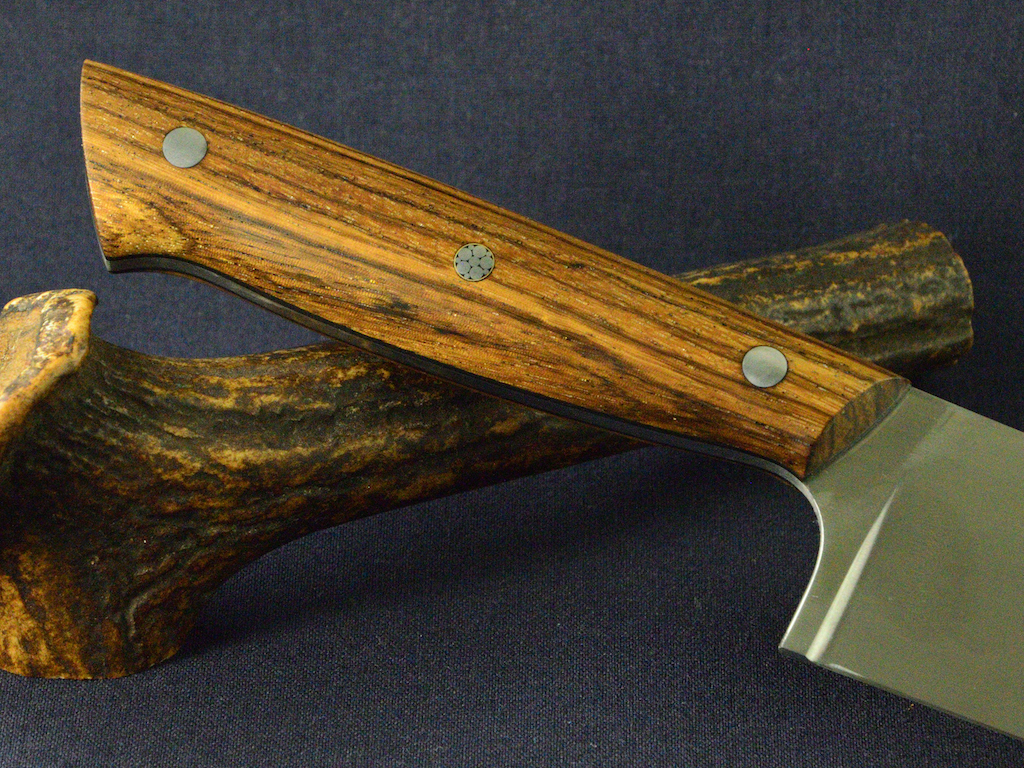

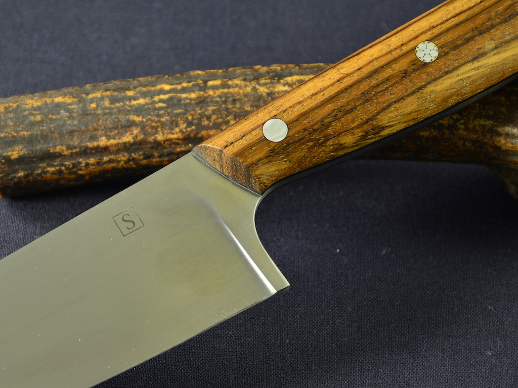

Hallo Messermacher,
Dies ist das zweite Küchenmesser meiner Kleinserie von drei "gleichen" Messern. Das erste habe ich hier Anfang Februar vorgestellt. Wieder das große Kochmesser in westlicher Form. Form und Größe alles gleich nur das Griffmaterial habe ich verändert.
Das dritte Messer ist noch nicht soweit und braucht noch ein paar Stunden.
Hier die Daten:
Stahl: 1.4153.03 aka SB1 gehärtet auf ca. 59/60 HRC
Griff: Stabilisiertes Zebrano, schwarzes Fiber, Edelstahlnieten und ein Mosaikpin
Klingendicke: 3,1 mm
Gesamtlänge: 300 mm
Klingenlänge: 170 mm
Gewicht: 204 g
Danke fürs Schauen
Roland
Hier die Daten:
Gesamtlänge: 300 mm
Gewicht: 204 g
Danke fürs Schauen
Roland

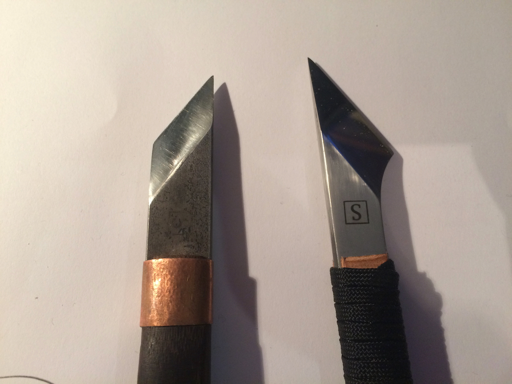

Ich haett noch eine Frage zu den beiden einseitigen Kiridashi eine Seite weiter vorn: Die sind so fuer Rechtshaender?

Hallo Fatz,
erst mal Danke
Ja die sind so für Rechtshänder angeschliffen.

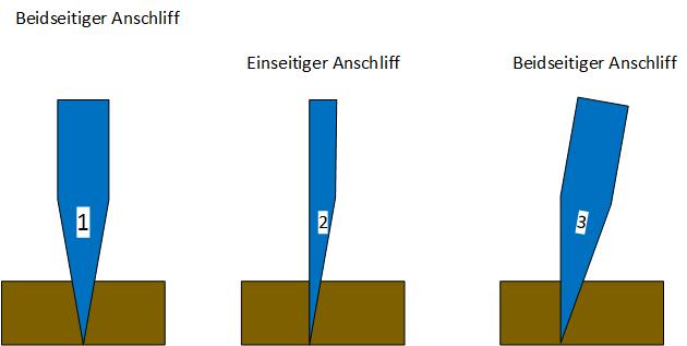

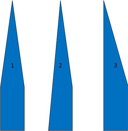

Hier zum Vergleich, das linke Messer ist für Linkshänder, rechts für Rechtshänder. Durch den einseitigen Anschliff sind rechtwinklige Anschnitte einfacher.
Roland
erst mal Danke

Hallo Roland,
AHA, dann könnte ich meins ja auch noch umschleifen? Schneide plan schleifen und rechts die Schneide anschleifen? RICHTIG oder nicht?
Gruss Gerhard
Danke fuer die schnelle Antwort Roland.
@Gerhard: wuerd ich nicht machen, da machst schnell die Haertung kaputt und viel Material verliehrst auch

Hallo Gerhard,
Ich stimme hier Fatz zu - lass es. Nicht wegen Härteverlust, man kann so schleifen dass dies nicht passiert.
Du wirst halt aus einer beidseitig angeschliffenen Klinge nie einen einseitigen Anschliff machen ohne das Messer komplett in der Dicke zu halbieren. Dein Messer hat eine Dicke von ca 3 mm, 1,5 mm wären viel zu dünn.
Dein Messer ist wie 1, Einseitiger Anschliff ist 3, ohne die Klinge zu halbieren käme höchstens ein 2 heraus. Also nur irgendetwas dazwischen.
Diese Klingenformen haben sich in z.B in Japan oder in westlichen Ländern unterschiedlich entwickelt. In Japan gibt es viel mehr spezialisierte Klingenformen- und Anschliffe für unterschiedliche Anwendungen.
Mann kann aber auch ohne diese Spezialformen gute Ergebnisse erzielen. Sonst würden z.B. westliche Sattler seit Jahrhunderten nur schlechte Arbeit abliefern. Ein Sattlermesser und auch Halbmondmesser haben einen beidseitigen Anschliff.
Die Auswirkung der Scheidenformen siehst Du oben (habe ich Dir glaube ich schon mal als PN geschickt) mit einem einseitig geschliffenen Messer ist es einfacher eine rechtwinklige Kante zu erzielen. Stell die Klinge beim schneiden leicht schräg an (3) dann bekommst Du ein vergleichbares Ergebnis.
IMHO ist das eh nur Theorie, ich habe bei meinen Lederarbeiten noch nie den Winkel der Schneidkante überprüft.
Ich hoffe Dein Messer macht Dir trotzdem Freude.
Roland
Roland

Danke Roland,
man lernt nie aus. Ist auch so ein super Messer und ich werde daran auch nichts ändern.
Gruss Gerhard
