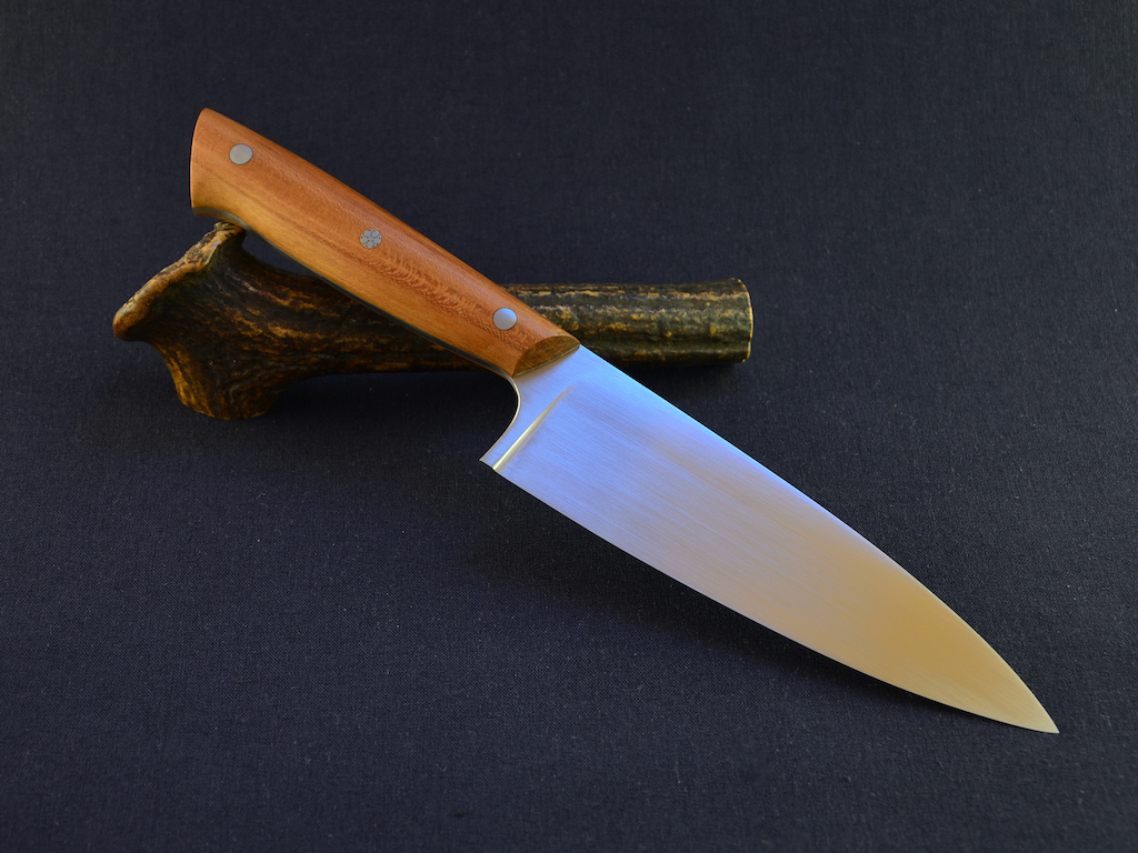

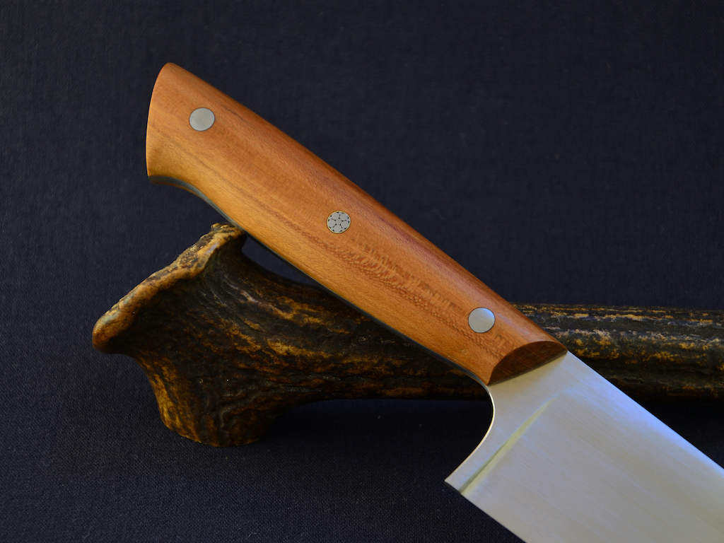

Es ist vollbracht, dies ist das dritte und letzte Küchenmesser meiner Kleinserie von drei "gleichen" Messern. Ansonsten habe ich ja schon alles über die Geschichte dieser Messer gesagt.
Wird nach Ostern übergeben werden.
Hier die Daten:
Stahl: 1.4153.03 aka SB1 gehärtet auf ca. 59/60 HRC
Griff: Stabilisiertes Pflaumenholz, Edelstahlnieten und ein Mosaikpin
Klingendicke: 3,1 mm
Gesamtlänge: 300 mm
Klingenlänge: 170 mm
Gewicht: 189 g
Danke fürs Schauen
Roland

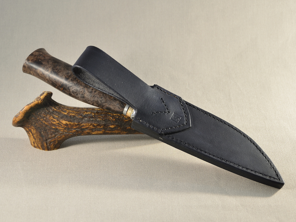

Ich kann wieder mal ein Messer zeigen.
Ein früherer Kollege aus den USA hat mich im Frühjahr angesprochen, er hätte gerne ein Messer. Nach einigem Gedankenaustausch über Materialwahl und Entwurf ist dieses Messer entstanden.
Er wollte ein Damastmesser in rostfrei, da fällt die Wahl dann schnell auf Damasteel. Das Griffholz ist das Ergebnis einer meiner Färbeversuche. Maserbirke grau gefärbt und stabilisiert, ist imho ganz gut geworden. Der Handschutz ist ein Sandwich aus Resten des Damasteels und Bronze.
An der Scheide bin ich, naja nicht gerade verzweifelt, aber im Ende habe ich zwei genäht. Wie sagte mein alter Ausbilder immer wenn man etwas nochmal machen musste: „Nicht zur Strafe, nur zur Übung.“
Das Messer ging gerade in die Post.
Hier einige Daten:
Stahl: Damasteel Muster Vinland
Griff: Stabilisierte Maserbirke grau eingefärbt, Bronze und Damasteel
Klingendicke: 3,2 mm, 25° Anschliff
Gesamtlänge: 250 mm
Klingenlänge: 134 mm
Gewicht: 165g/220 g
Danke fürs Schauen
