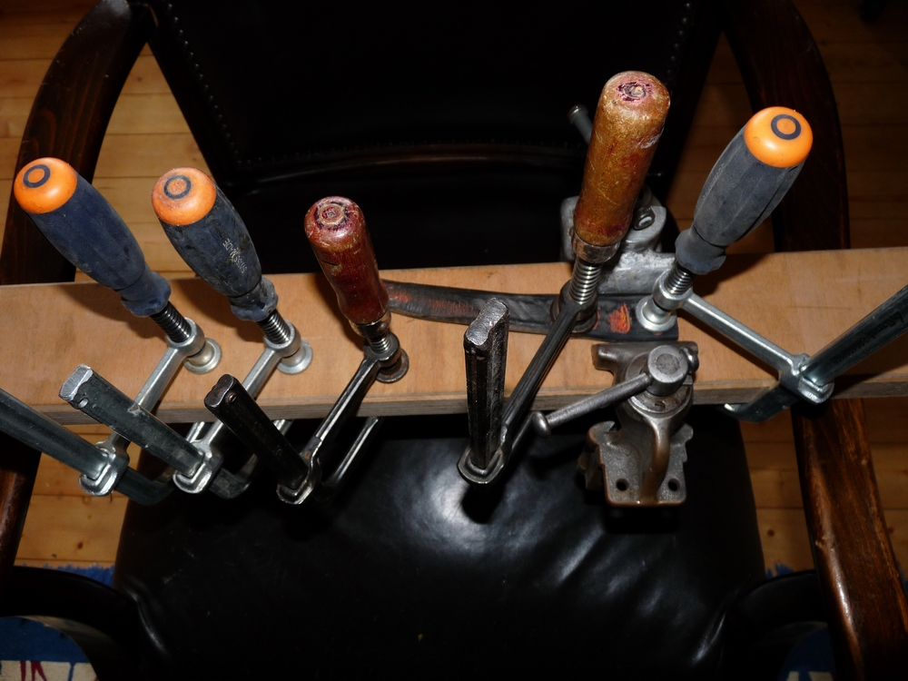

Horn ist drauf und alles halbwegs gerade.
Nicht ganz Bio.
Nicht ganz Bio.
Diese weniger und ein wenig zu warm geworden.
Die ist gut.
Die ist gut.

...jep, die Idee ist cool! Aber sag mal, dieser Bumerang als Ausgangsmaterial, hast Du da jetzt einen Streifen von der schon angeschnittenen Seite genommen oder ihn in der Draufsicht genommen und dann seitlich gerade gebogen? Wenn ersteres zutrifft, wie ich vermute, was hast Du denn da für Hörner, sind die von Dick ? Und so dick? Mach doch mal ein Bild von einem ganzen Horn! Seitlich gerade biegen kann ja wg. Memory- Effekt eigentlich nicht gehen...

Stefan : Das mit dem Memory-Effekt waren auch meine Befürchtungen aber die Teile liegen schon über ein Jahr und sind nicht zurück gekrochen. Zur Herstellung :Ich habe die Seitenwände auf gleichmässige Dicke und Breite gebracht ,die Kanten angefast und ein Ende mit mehreren Schraubzwingen fixiert. Dann mit der Hlp. erhitzt und gebogen.Das Horn verwindet sich dabei, also immer gleich eine Schraubzwinge setzen um es unten zu halten. Zum Schluss das Filet hrausarbeiten. Ich hoffe es ist verständlich. M.f.G. Gerd

...äh, verständlich? Na klar, ich sehe ja, Du leimst gerade Deinen Lederstuhl! Nein Quatsch, Deine Beschreibung ist gut ,nur auf dem Bild sieht man kaum was vom Horn. Auf Deinem Bumerang- Bild sieht es garnicht so aus, als ob das Stück für die Länge des fertigen Streifen daneben ausreichen würde, aber das kann die Perspektive sein. Was für Abmaße haben denn die fertigen Streifen und sind die Rillen passend zum Holzkern oder nur für die Leimhaftung?
Ich bin mir ziemlich sicher, dass sich das gerichtete Horn wieder zurückbiegen würde, wenn Du es vor dem Verleimen auf die gleiche Temperatur wie beim Richten bringen würdest. Es kann sogar sein, dass der fertige Bogen nicht mit zu großer Wärme nachgetillert werden darf, vielleicht würde das Horn dann die WA verziehen!

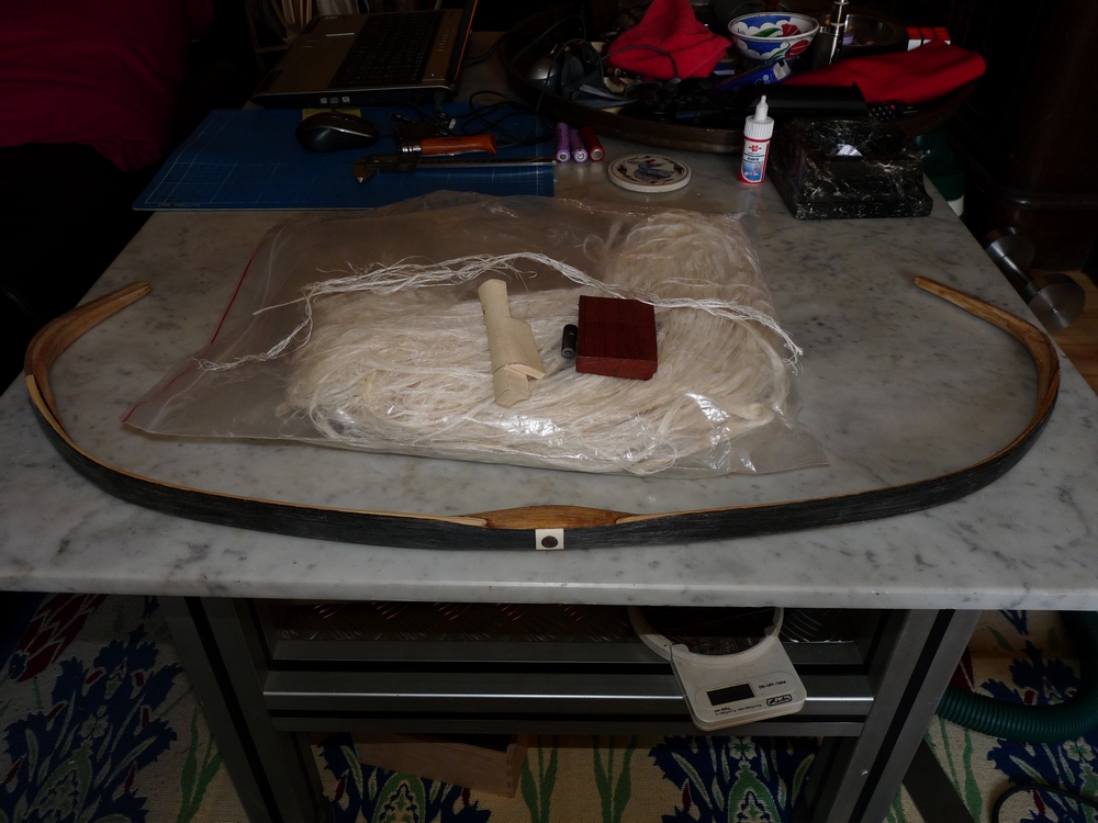

Stefan gut erkannt den Metaller. Der Tisch gefällt mir aber ich würde die Beine anders verwenden ;D. Zum Projekt :
Der Kringel ist das Wurfarmmaterial :Eibensplintholz
Die Ohren sind bald fertig

Wow, eine schöne Strecke ! Sind das Fotos " von früher", als sie noch lebten, oder lassen sie sich immer noch spannen?
Ich fürchte, mein Kompo- Friedhof ist noch größer. Nimmst Du die alten Hornstreifen nochmal, wenn sie nicht zerbrochen sind? Ich mag Deine Wickeltechniken, auf den koreanischen you tube Bogenbaufilmen lernt man die archaischen Methoden zu schätzen.
