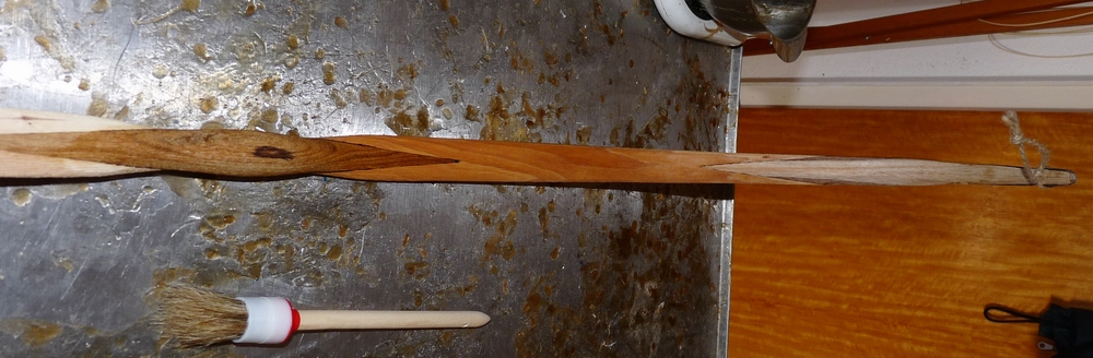

Ja das sind alte Fotos ,die meisten hatten eine delamination im Horn ,was brauchbar war habe ich wiederverwendet.

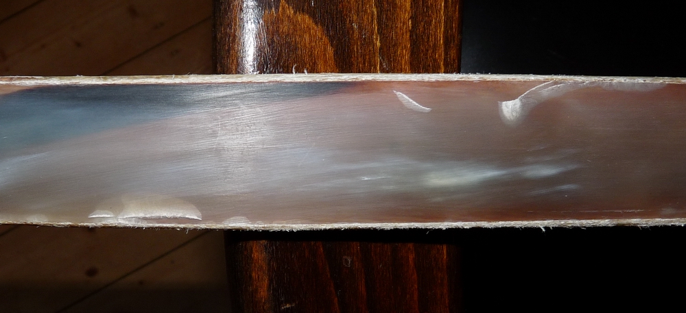

Ja Stefan so wie Zoffti schreibt, das Horn löst sich in Schichten ab. Ich werde nur noch Wasserbüffelhorn verwenden, das ist homogener. Mit meinem Leim bin ich mehr als zufrieden ,es scheint nur ein farbliches Problem für die Instrumentenbauer zu sein wenn die Schwimmblasen nicht so perfekt gereinigt sind. Er klebt besser und lässt mir mehr Zeit als die Haut und Hasenhautleime die ich vorher benutzt habe.Der nächste der fertig wird ist verzahnt geleimt.Mein Koreaexperiment läuft

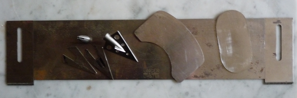

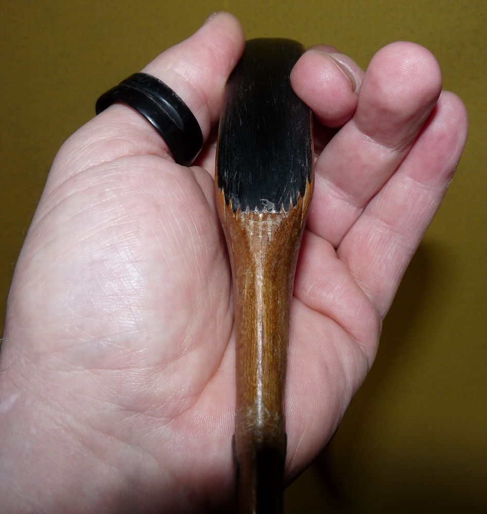

Verzahnung & Schaber.
Der ist verzahnt.
Der ist verzahnt.
So sah das fast bei allen aus.
Ich hab`s mal freigelegt.

Stefan, wenn du mir deine Adresse gibst schicke ich dir so ein Schaber, die sind aus dem Schrottcontainer meines letzten Arbeitgebers.Snake jo ,ich glaube dir das alles zu den Hörnern aber ich bin auch gebranntes Kind. Wasserbüffel hatte ich nur einmal ein schlechtes und das haben die mir von Dictum problemlos umgetauscht.Großes Dankeschön für die Idee mit der Hosengummiwicklung,das war sehr hilfreich.Jo auch dir biete ich so ein Teil an. Als Dankeschön für das was ich lernen konnte.

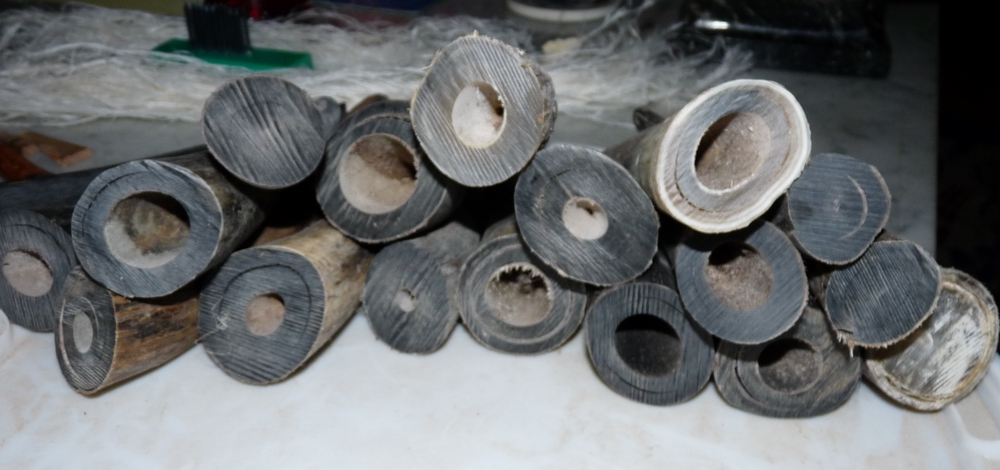

Meine Rinderhornspitzen nicht eine ohne lagentrennung.

Das Angebot nehme ich gerne an! Wofür waren die Teile denn ursprünglich gedacht? Oder hast Du sie modifiziert? Haben die auch ne gute Standzeit? Ich schick Dir eine PN mit meiner Adresse!
Zu Deinem Hornspitzen-Foto fallen mir 2 Sachen ein:
1. ich werde das Gefühl nicht los, dass Du in die Massenproduktion einsteigen willst!
2. bei Stammholz gibt es ein ähnliches Phänomen, das sich Ringschäle nennt. Man vermutet, dass es durch Wachstumsspannungen ausgelöst wird.
Wenn die Bezugsquelle für Deine Hornspitzen immer die gleiche ist, können einer oder mehrere der von Jo genannten Gründe zutreffen. Wäre auch interessant zu erfahren, welcher Stoff/ welches Spurenelement in der Nahrung fehlen muss, damit so eine Ablösung stattfindet.

Stefan das waren Perforationsmesser in der Papierverarbeitung (Herlitz) waren mal 400mm breit . Habe erst einen Bogen gerillt, das hat das Messer ausgehalten.

... komm schon Gerd, Du hast doch da als Metaller gearbeitet! Die haben doch mindestens 66 Rockwell, oder was? Keine falsche Bescheidenheit....

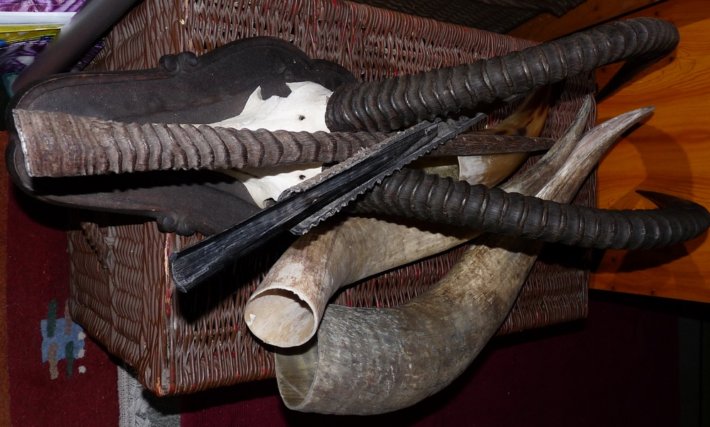

Habe gestern von unserer Dorffleischerei Rinderrückensehnen geschenkt bekommen.Stefan, 66 R. halte ich für zu hoch gegriffen,das Material läst sich mit einer feinen u. scharfen Feile noch bearbeiten, vergleichbar mit Ziehklingen.Die Hornspitzen gab es als Gesamtpaket bei Ebay. Markus, Oryxhörner habeich auch 2 Stück eins schon aufgesägt und versucht einen brauchbaren Streifen herauszuarbeiten und bin kläglich gescheitert,sehr spröde,lag wohl zu lange in der Sonne.
Immer auf der Suche nach gutem Horn.

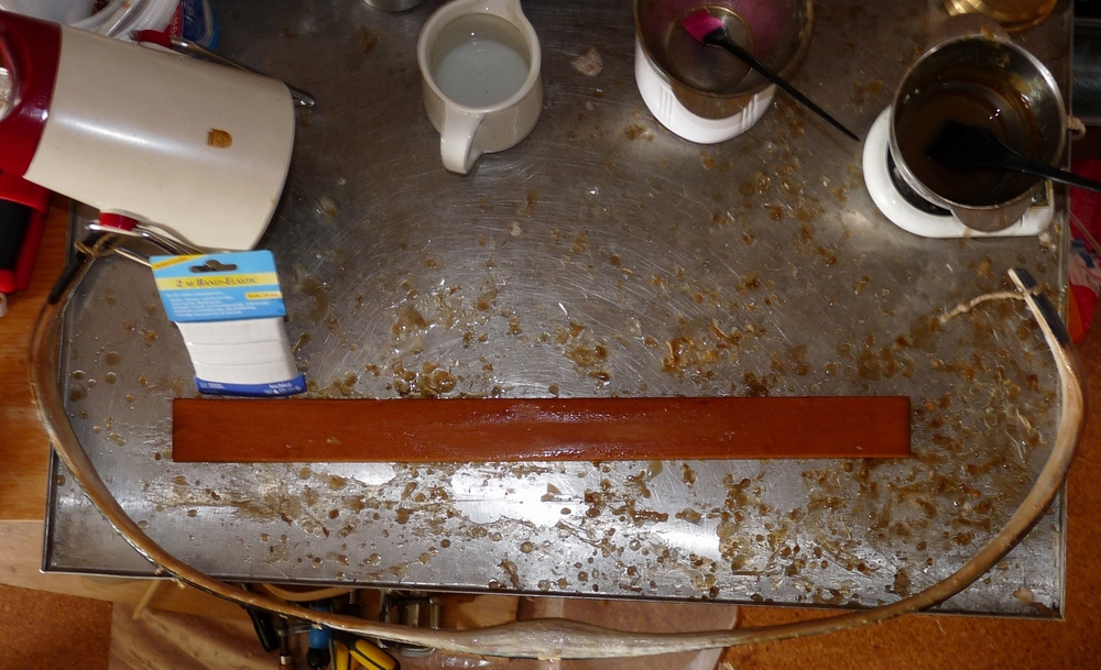

Straußensehnen vorbereiten /Die erste Lage gewaschen mit einem billigen Schampoo für fettendes Haar.Gut spülen und auf einem Brett auskämmen abweschelnd mit dem Kammrücken und Zinken alle Knoten und was sonst nicht erwünscht ist mit dem Kammrücken rausdrücken.hat min.1/2 Stunde gedauert. Troknen,abwiegen und das ganze für den anderen Arm wiederholen,plus eine kürzere Lage für den Griff.
Das Ergebnis
Das Ergebnis

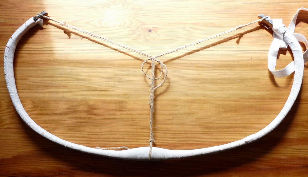

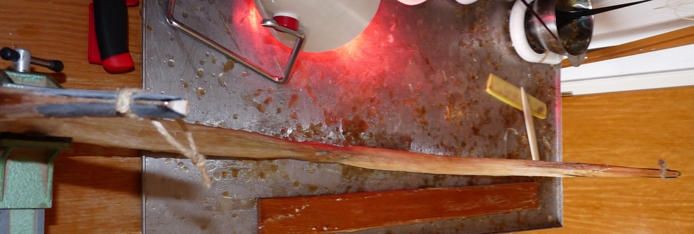

Also passen verzahnt habe ich bisher nur einen,der wartet jetzt auf ein Spannbrett,werde berichten.Heute habe ich die erste Sehnenschicht aufgeleimt.
Nach dem gelieren eine Mumie gewickelt.
Den Griff in 3 Etappen erst oben dann die Seiten,Bei der zweiten lage mache ich es umgekehrt.
Mit Rotlicht das Blech erwärmt.
