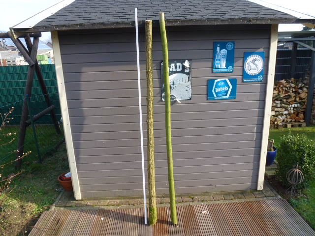

Heute habe ich mir im Park mitten in Berlin ein schönes Eiben-Männchen gefällt. Es wuchs im Unterstand unter riesigen Eichen.
Stammdurchmesser unten ca. 16cm. Die ersten 4m Stamm waren verwertbar, wobei vom oberen Stammabschnitt nur eine Seite astfrei ist.

Servus, 2 schöne Stücke gerade wenig Äste da wirst du viel Spaß haben damit.
Woher weißt du dass es Männchen sind?
Re: Es ist Holzzeit! Teil 6
Ich hoffe es! Wenn nicht, wird es wohl eher an mir liegen...
Die Zweige waren schon schwer beladen mit gelben Zäpfchen - daher: Männchen.

Was auch äußerst angenehm ist, dass beide Stämme keinerlei Drehwuchs haben und sich prima spalten ließen.
Jetzt brauchen sie erst mal viiiel Ruhe...

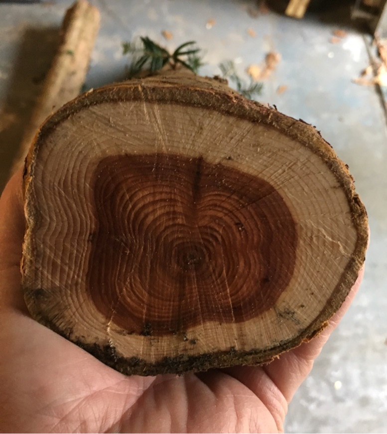

Tach,ein Bekannter hat mir dieses ca. 1,8 m langes Stämmchen voebeigebracht,
angeblich aus einer Thujahecke.Ich bin mir nicht sicher.Auf Nachfrage,ob noch Grünzeug da wäre ,sagte er ja, Äste mit dunkelgrünen,weichen Nadeln.
Kann jemand aufgrund Rinde
und Anschnitt sagen
worum es sich handelt,bzw. Thuja bestätigen?
Verdacht der Thuja liegt nahe.
Grünzeug nachliefern zur eindeutigen Bestimmung
Eibe kann ich schonmal ausschließen
Die Borke passt ja zu einer Thuja. Allerdings haben die keine eigentlichen Nadeln, sondern flache, fächerförmige Zweige mit schuppenartigen Blättchen. Die sind z.T. auch dunkelgrün. Thuja wird sehr häufig als Hecke angepflanzt.

Thuja hat doch nicht so schön gefärbtes Kernholz.
Auch die Rinde habe ich schon so gesehen.
Ich denke es kann, muss aber nicht.

Is ziemlich sicher eine der unzähligen Thujazüchtungen. Und sehr wohl haben die wunderschön gefärbtes Kernholz.
@Karpfen: Hasse vergessen? Meinen Nudelbogen aus Thuja mit dunklem Kernholz?? Hat der Oli mit geschossen.....
