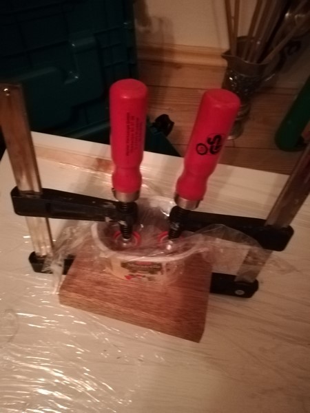

dnake für dein info ,hilft mir aufalle fälle weiter was das Micarta herstellen betrifft .. wär es möglich dna von deinem Micarta was sehn zu dürfen wie es ausschaut nach dem entformen ? woraus besteht deine form wie machst du das mit dem pressen? hast du da was spezielles an form?od. ghet normal holzform auhc mit backpapier als zwischen lage ?
HaBe
Beiträge: 106
Registriert: 02.03.2016, 12:10
Re: Harz und Härter
Beitrag von HaBe »

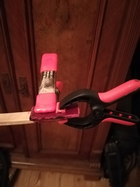

Zufällig habe ich für eine Bekannte ein paar Bilder gemacht, so kann ich sogar ein wenig was zeigen.
Da das Micarta lediglich für zwei WA-Tips benötigt wurde, habe ich die ganze Geschichte so einfach, wie möglich gehalten. Das Behältnis war vom Abendessen über, dazu zwei passende Brettchen in entsprechender Form aus Sperrholz und diese mit Backpapier umwickelt. Dazu Stoff von einem alten T-Shirt und bereits genanntes Epoxy System L. Den Rest sieht man auf den Bildern. Auf YT gibt es viele Filme mit verschiedenen Techniken. Ich würde auf jeden Fall mit einer geschlossenen Form arbeiten. Dann rutscht der Stapel nicht so leicht davon und die Sauerei mit dem Harz hält sich auch in Grenzen. Insgesamt ist die Micarta-Herstellung eigentlich ganz easy. Auf dem 2. Bild von unten sieht man eines der Brettchen.

Mozarella Micarta .. :) aber die idee mit so einem Becher hat auch was .. nix rinnt aus oder ? meine idee für die form .. ein kunsstoff form bauen und abdichten in den ecken .. angeblich ist dsa keine Hexerei mit papier gibts zum ansehn in you tube .. verschieden farbiges papier sieht nicht so schlecht aus wenn es verschliefen ist sehr bunt ..
