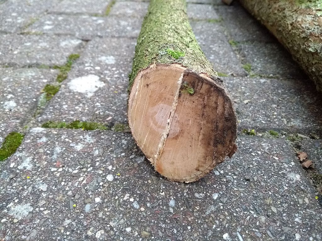

Was sehe ich denn da beim Nachbarn blühen?
Das wird doch nicht wirklich ne Cornel-Kirsche sein?
Doch ist sie, und ich bekomme sogar zwei Wassertriebe davon, weil ich so nett gefragt habe.
Einen habe ich jetzt unten im Hof liegen, viel zu lang, so um die 2,30m nicht ganz gerade und einer ist noch am Baum.
Wie trockne ich den jetzt am besten?
Möchte ihn nicht vergeigen, weil es das Holz ja nicht so häufig gibt. Durchmesser sind 8cm von meinem Stämmchen, BIlder folgen,

Wie immer: Rinde runter, halb machen, Stirnholz zuschmieren. Langsam trocknen, das Zeug reisst gern

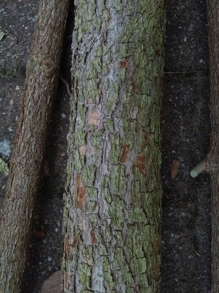

So HIer ein paar Bilder
Länge des Dicken nutzbar wohl etwa 190cm
der Andere ist etwa 200cm lang.
Die dünneren sind gedacht als Kinderbögen, oder meint ihr die sind dafür ungeeigenet?
