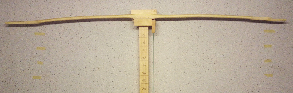

Ich habe erstmal die Nadel mit dem Astloch und Zugwaage belastet, um zu prüfen, ob sich da etwas biegt, also halbes erwartetes Zuggewicht des Bogens plus etwas drauf zur Sicherheit. Das hielt ohne Probleme. Nun denn, habe ich mich doch an den Mölle gewagt. Dabei biegt sich der Griff mit, der ist nämlich nicht dick genug, aber das macht ja nichts. Dann fiel mir auf, daß das Holz sich zwar trocken anfühlt, aber offenbar nicht ist (Wurfarme kehren nach entlasten langsam noch weiter zurück) und habe es erstmal der Wiegekontrolle unterzogen. Da waren dann noch so locker 10% vom Gewicht Wasser, was raus ging. Trocknen dauerte, örtliche Krankheitswelle erwischte mich leider schon wieder, so kam ich lange nicht mehr zum Weiterbauen.
Gestern habe ich dann weitergemacht.
Der Bogen war im Griff leicht reflex, nun nicht mehr, weswegen der Griff im Rücken eine leichte Erhebung hat. Links gegen Wurfarmende leicht deflex, rechts in der Mitte eine reflex-deflexe Stelle, aber alles sehr moderat.
Ich habe mich dann vorsichtig bis auf fast Standhöhe vorgearbeitet (einige Zentimeter fehlen zur vollen Standhöhe noch). Die ganzen Zwischenschritte zeige ich hier mal nicht als Bilder, nur aktuell abgespannt, Standhöhe und Auszugsbild. Rechts gegen Wurfarmende biegt er noch nicht so viel wie er sollte, rechts generell weniger als links.
Was meint ihr soweit?
Leider hatte ich nur das Handy dabei, bei den Bildern erscheint die linke Seite näher als die rechte (Verzerrung), was man auf den Ausschnitten oben nicht direkt sieht. Scharf sind auch nicht alle. Ich muß unbedingt die Kamera wieder mitnehmen. Dadurch kann das Auszugsbild etwas täuschen.

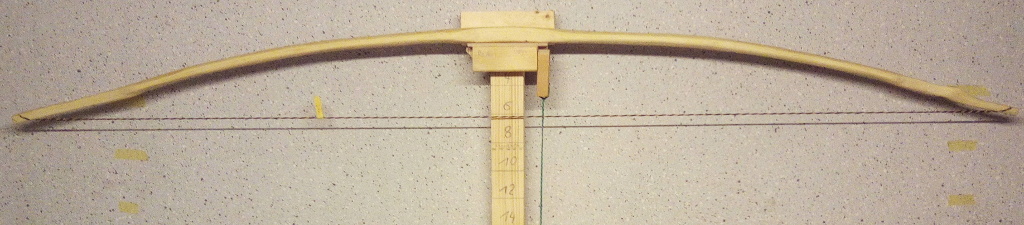

Weil beim Möllegabet mit steifen Enden das Bild täuschen kann, habe ich mal nur den biegenden Bereich als Bild herausgeschnitten und auch einen Kreis drüber gelegt (echter Kreis, nicht elliptisch, ihr wißt, was ich meine). Der höchste Punkt war etwas nach rechts verschoben.

Der rechte Wurfarm ist deutlich zu stark. Als erstes solltest du den angeleichen, bevor du weitermachst.
Ansonsten sieht es es ordentlich aus, noch keine Schwachstellen, kein übermäßiger Set, ich würde sagen, das Projekt läuft.

Servus, Mölle mit mitbiegendem Griff — der wird dir ordentlich die Hand Knüppeln (Handschock).
Ich würde die Enden auch etwas mitbiegen lassen.
Mach doch für den Bogen einen neuen Thread auf, damit auch die Kollegen ihren Senf dazugeben können, der Titel ist ja nun nicht mehr treffend.
