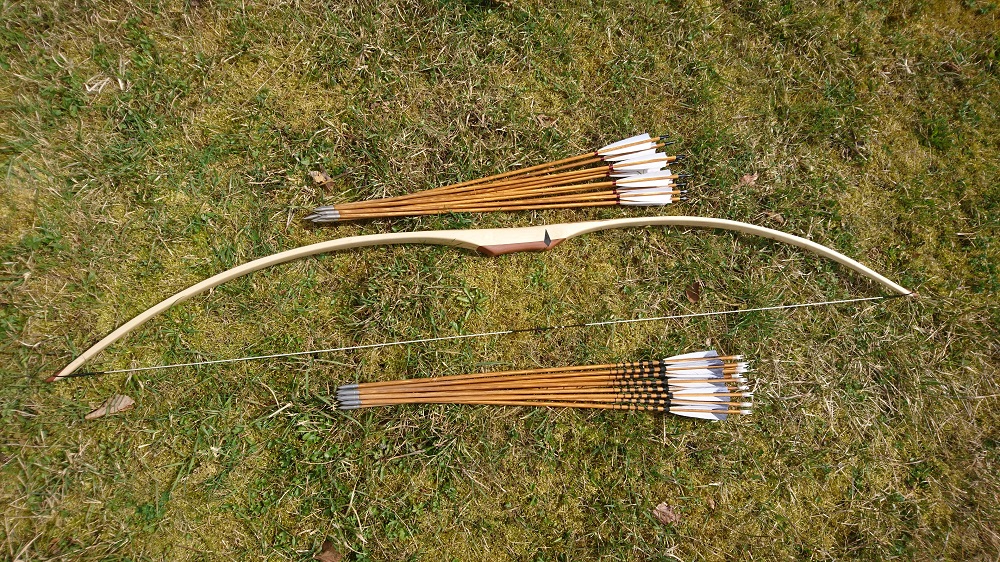

Ich möchte meinen 3. Selfbow vorstellen. Die Basis war ein auf der dicken Seite 6cm dickes Haselstämmchen.
Ich arbeitete das erste Mal mit Hasel und kann deswegen nicht sagen ob es mir nun besser gefällt als Esche. Auf jeden Fall ist das Set geringer, was aber nicht unbedingt am Holz liegen muss ::) Das ausarbeiten der Wurfarme empfand ich jedoch schwieriger als bei Esche, da der Hasel recht Drehwuchs hatte. Wurde seitlich mit Dampf korrigiert und der Riss im Griff mit Eule gefüllt. Den Bauch habe ich getoastet um ein Bisschen Set während des Tillerns raus zu bringen, wurde aber beinahe komplett weggeschliffen. Schiessen tut er ziemlich flott.
Die Daten:
Holz: Hasel, Griff und Overlays sind aus Zwetschge
Arrowpass: Schwarzes Horn
Länge NtN: 178cm
Wumms: 52lbs @ 28''
Profil: Gerundetes Rechteck, Fast Vollpyramidal
Gewicht: 588g
Im Grossen und Ganzen bin ich recht zufrieden, denn Stauchrisse wollte ich vermeiden und das ist mir gelungen.
Hier ein paar Bilder, ich hoffe er gefällt. :)

Hallo tomytom,

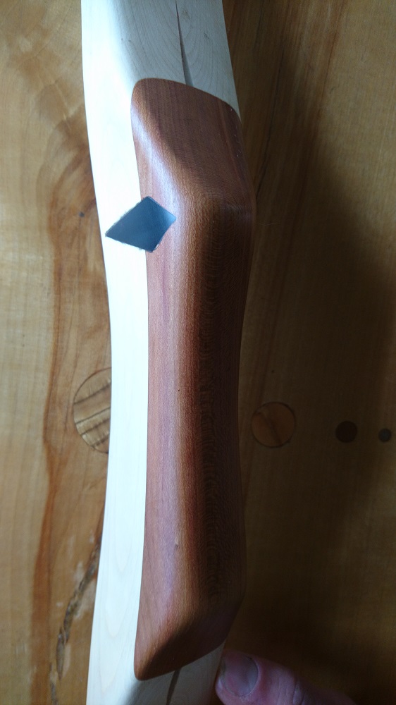

sieht gut aus Dein Bogen. Vor allem der Griff gefällt mir gut und die Ausführung des Arrowpass finde ich auch klasse.
Es mag vielleicht an der Foto Perspektive liegen aber ich denke dein unterer Wurfarm hat eine Schwachstelle bzw. der Tiller ist nich ganz i.O.
Mal sehn was die Fachleute sagen.
Viel Spaß mit deiner Haselflitsche
Gruß Mathias

Verarbeitung schaut gut aus. Den Tiller kann man so nicht wirklich beurteilen. Kannst da noch ein besseres Bild machen?

Ja das der Tiller nicht perfekt ist kann gut sein, ich tu mich da wahnsinnig schwer mit..
Rechter Wurfarm ist der obere

Unten biegt gut, oben einen Tucken weniger gut, aber immer noch in Ordnung.
Die Verarbeitung ist auch gelungen, alles in allem ein dritter Bogen, mit dem du sehr zufrieden sein kannst :)

Ein schöner Bogen ist dir da gelungen.
Ich würde die Fadeouts kürzer machen. Der Griffbereich ist lange steif. Der obere WA biegt noch etwas "eckig".

Na ick wees ja nich?! Der UWA is doch ville zu lang?!
Oder hab ick da grad een anne Waffel?

Kann sein, dass der untere Wurfarm etwas zu lang ist. Ich glaube aber eher, dass es eine Art optische Täuschung ist, weil der Tiller im oberen Wurfarm noch Potenzial hat. Für mein Auge biegt er griffnah zu stark und ich sehe eine steife Stelle in der Mitte des oberen Wurfarms. Dort würde ich noch ein klein wenig schwächen und versuchen, mehr Biegung in die äußere Hälfte des oberen Wurfarms zu bekommen, so dass der Bogen insgesamt harmonischer biegt. Die Herausforderung dabei ist, so zartfühlend vorzugehen, dass man nicht plötzlich das Zuggewicht drastisch reduziert. Im Zweifelsfall würde ich den Bogen eher so lassen und bei den nächsten Projekten versuchen, den Tiller zu verbessern. (Btw: Das ist auch bei mir immer so eine Baustelle... ;D )
Aber ungeachtet dessen: Respekt und herzlichen Glückwunsch! Für ein Frühwerk hast Du schon einiges realisiert (Griff und Overlays), was schon Fortgeschrittenenstoff ist. Wenn Dein Bogen Dir Spaß bereitet, ist es auf jeden Fall schon einmal richtig.

Hallo Tom,
ein klasse Frühwerk! Vielleicht hättest Du doch lieber Tischler werden sollen!? Auf den ersten beiden Fotos sieht der obere WA viel zu kurz und der untere entsprechend viel zu lang aus. Das ist wohl die Perspektive, denn auf dem Tillerbrett
ist die Welt wieder in Ordnung. Vermeide künftig lieber solche Bilder, sonst hast Du massig Komments über einen falschen Tiller/ falsche WA- Längen.
Wenn Du Dir das Bild mit dem Tillerbrett nochmal anschaust: 3. und 4. Rechteck rechts vom Tillerstock: Da biegt er etwas zu viel, sprich, zu griffnah. Ansonsten keine Mankos. Weiter so !

Hallo, ich sehe das ähnlich wie stefan kaletsch.
Man erkennt am wenigen Set, dass das tempern gelungen sein muss - gut gemacht.
Die recht langen Fadeouts finde ich im Zusammenhang mit der Griffgestaltung sehr gelungen - für meinen Geschmack dürften die auf keinen Fall kürzer sein.
Und das Gesamtgewicht des Bogens geht für Hasel mit steifem Griff absolut in Ordnung.
Aber das Auszugfoto :-\ :-X :'( (naja, hübsche Grashalme :D )

Horneinlage ist sauber eingearbeitet und auch sonst alles sehr ordentlich verarbeitet.

Ich finde das Zubehör auf den Bildern auch sehr interessant. Den Köcher hast Du schon mal vorgestellt, ich weiss, sehr schöne Ausrüstung.
