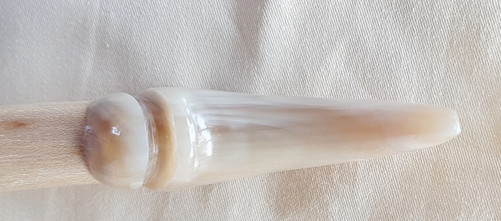

Technisch guter Bogen. Mir persönlich ist er zu 'eckig' am Bauch (...gute Ulme geht definitiv auch rund... )
Was aber gar nicht geht ist das Durchfeilen der Hornnocken bis ins Holz. Das reißt dir irgendwann die Sehnenauflage ab...
Beiträge: 6815
Hat gedankt: 277 Mal
Hat Dank erhalten: 412 Mal
Re: Neumi's "Big Feather" warbow 75,6" 100#@30" (no AMO)
Der Mann sieht aber auch alles :D
und da kommen definitiv gscheite Nocken drauf.
Blacksmith77K
Beiträge: 6025
Beitrag von Blacksmith77K »
So iss recht. :)
Beiträge: 6815
Mal von der mangelhaften Funktionalität der Nocken abgesehen hat mir die Form auch nicht wirklich gefallen.
Und ausm Nähkästchen geplaudert: Ich hab mir irgendwann mal Horn-Rundstäbe mit 16 mm D. gekauft und das iss halt einfach zu wenig Material für mich und meine Hände, um gscheite Nocken zu bauen.

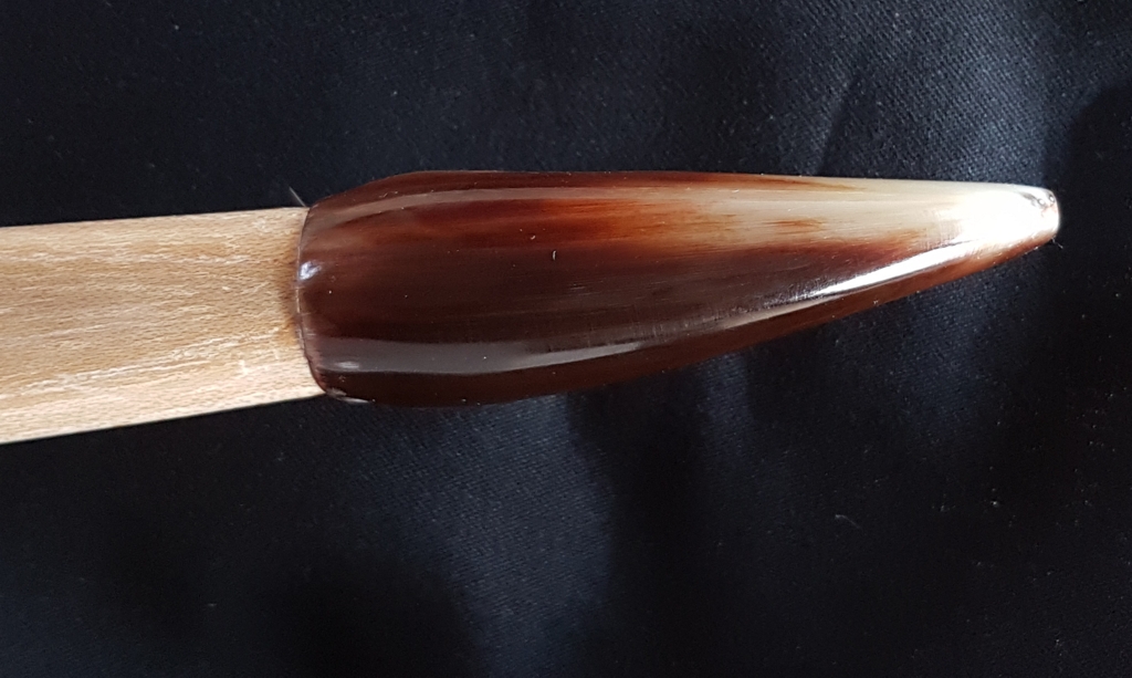

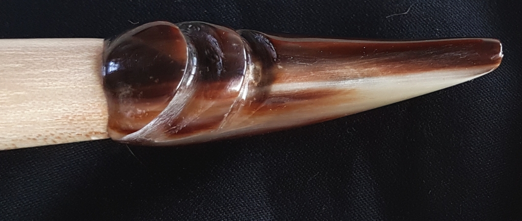

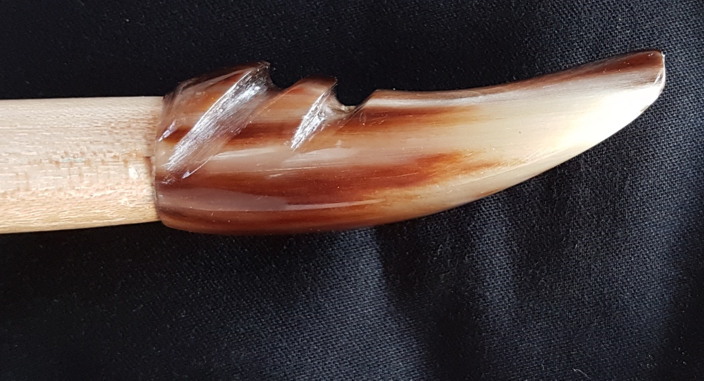

Guten Tag und Danke für das Lob - freut mich immer wenns gefällt.
Hier Fotos der neuen Nocken:
Nocke Oben
Nocke Oben
Nocke Oben
Nocke Oben
Nocke Oben
Nocke Oben
Nocke Unten
Nocke Unten
Nocke Unten
Nocke Unten
Nocke Unten
Nocke Unten
Und hier noch eine Detail-Aufnahme - der Bauch und somit der Fabkern befindet sich oben im Bild

Schöne Nocken und ja auch wirklich gute Fotos, da kommt das Holz echt gut zur Geltung, schade dass Ulme bei mir so selten vorkommt.
