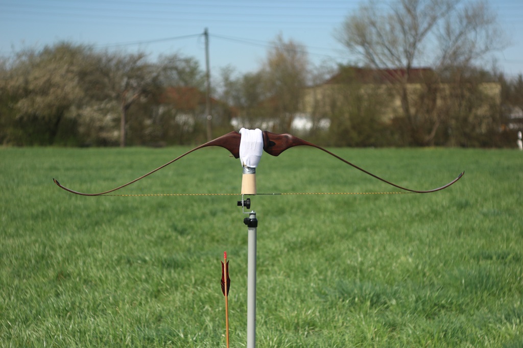

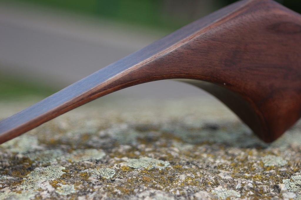

Hier mal wieder eine echte Klebe-Präsi von mir.
Mein alter Herr hat seit einer Weile Probleme im Ellenbogen des Bogenarms.
Das Schießen seines 40#@30" Langbogens ist dadurch mit Schmerzen verbunden und sauberes Ankern unmöglich.
Also dachte ich mir, ich baue ihm mal was leichtes.
Da mein 52" Modell für Auszüge über 28" eher unkomfortabel ist, musste ein neues Modell her.
Das Ziel waren eigentlich 30#@30" aber wie das bei komplett neuen Formen so ist habe ich es leicht verfehlt und es sind 25#@30" geworden.

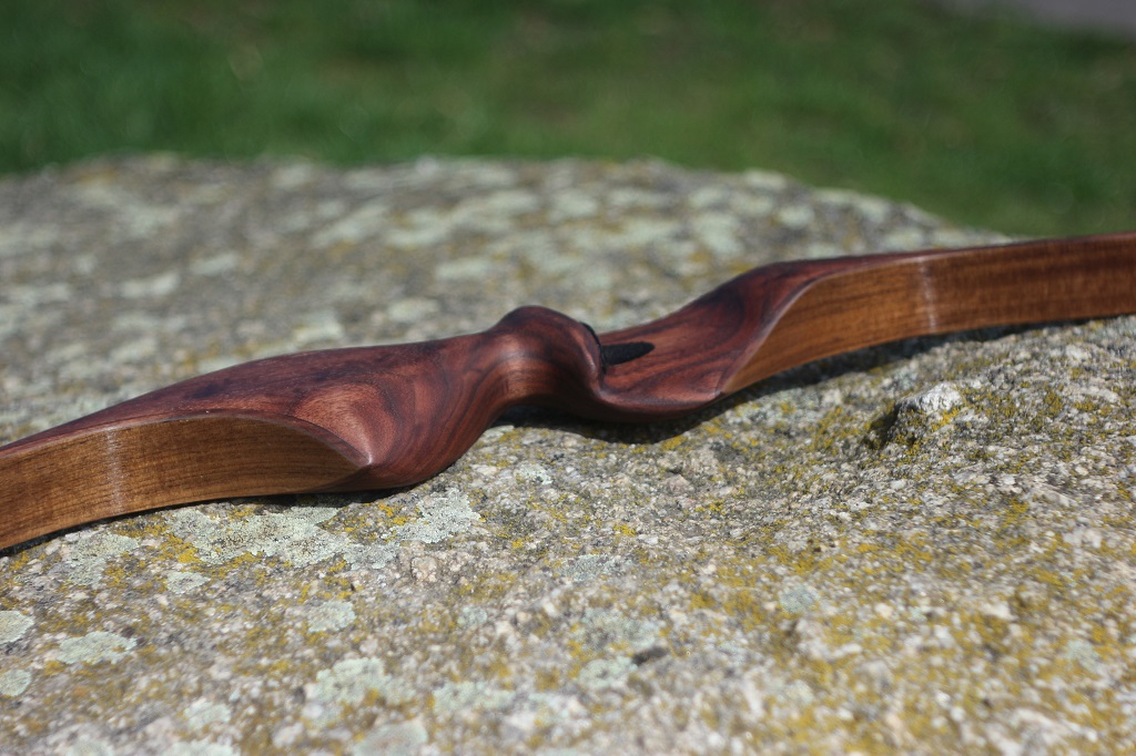

Bei dem Bogen habe ich erstmals Walnuss als Kernlaminat probiert.
Fühlt sich verdammt gut an.
Hier die ersten Probeschüsse mit 28" Auszug und 10gpp. https://youtu.be/6uwj-IwaHYo

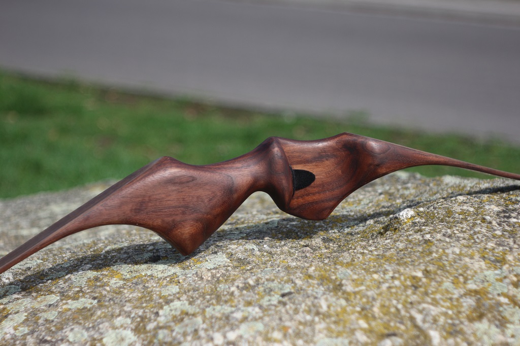

Der Riser ist auch aus Walnuss (ja, laaaaangweilig, aber ist a) ein Prototy und b) mags mein Paps glaube ich nicht so "bunt") ,
was in meinen Augen angenehm dezent und sehr edel aussieht.
Wenn es Zeit und Wetter zulassen, werde ich mit dem Zuggewichtsmonster mal einen Parcoursgang machen.
Passende 1000er Avalon-Classics mit 230gn habe ich schonmal gebastelt.
Den werde ich auf jeden Fall mit einem etwas schwererem, schicken mehrschichtigem, zierverleimtem, geoverlaytem, usw. Griffstück nochmal in 40#+ bauen.

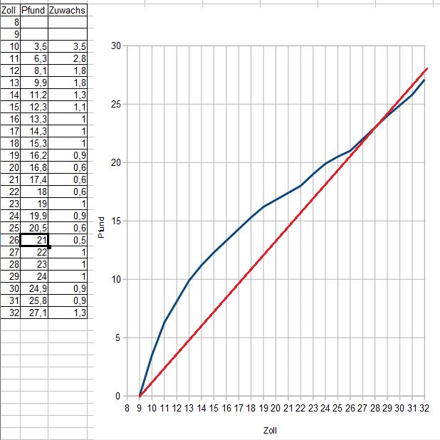

Wenn ich die Auszugskurve auch auf das Zuggewicht so hinbekomme, bin ich seeeeehr gespannt, was der bei 8gpp auf den Chrony bringt.
So, lang genug gelabert.
Daten:
Länge: 64" nach AMO
Zuggewicht: 23#@28" AMO
Sehne: 61" 10 Strang Specra
Standhöhe: ca 71/4"
Riser: Walnuss
Wurfarme: Walnuss unter Klarglas
Gewicht: 652g mit Sehne

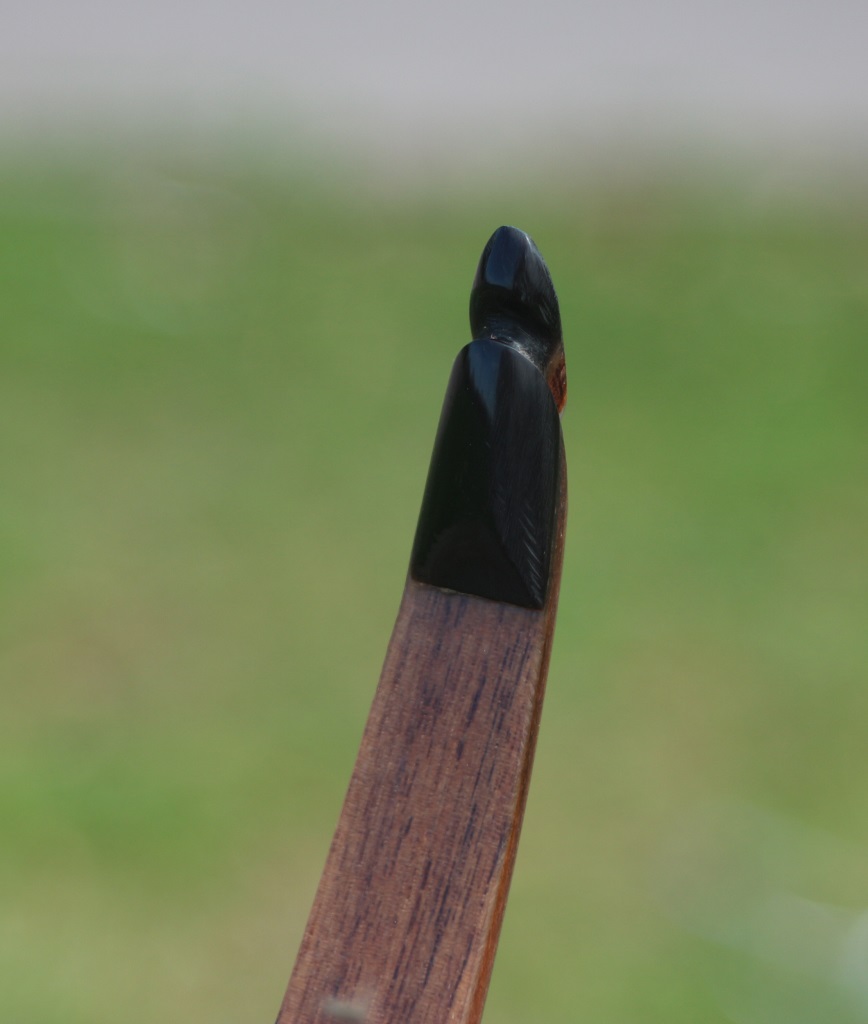

Tips: Wasserbüffelhorn
Pfeilauflage: Fell
Finish: bis jetzt 4 Lagen Schaftol , ich werde noch so 4-6 auftragen

irgendwas is ja immer
- ParaCELLsus
- Beiträge: 593
- Registriert: 24.10.2012, 10:07
Re: 64" Recurve-Prototy "Vollnuss" 23#@28"
Mensch Grombard....
...ist der Bogen schön....gefällt mir außerordentlich...verdammt schöne Arbeit
Was würdest du für einen solchen Bogen nehmen?
Würde mich mal interessieren ...
Tolles Holz und super schön gemacht! Wie gewohnt natürlich auch wieder top verarbeitet.
Ein wenig mehr Kontrast bei den Hölzern hätte ich noch einen Tick spannender gefunden - aber das ist ja nun reine Geschmackssache...
Dein Vater wird sich jedenfalls bestimmt freuen!
Das ist ja auch "nur" ein Prototyp.
Der nächste bekommt auf jedem Fall einen kontrastreichen Riser mit ein paar Zierfugen.
@Paracellsus:
Meine 48" Kinderbögen gehen bei 149€ los. Die 52" kosten ab 179€ in Jugendzuggewicht und ohne Schischi.
Den habe ich noch nicht kalkuliert.
Aber wenn der in Erwachsenen Zuggewicht ins Programm nehme muss der DEUTLICH mehr kosten.
Finde ihn gerade wegen dem beruhigenden braun spitze. Weiche formen und edle Farbe
Tach, womit ich garnix anfangen kann, ist die Griffform. Aber ich kann ja auch mit dieser Art Bogen (Glasbelegt) nicht so arg viel anfangen
Aber die Farbgebung finde ich sehr gelungen! (nämlich nur Holz und Horn)
Und die Verarbeitung finde ich erst recht gelungen - mehr als das - Meistergrad.

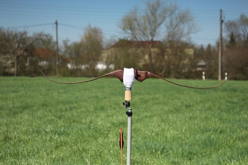

Grombard hat geschrieben:Hier mal wieder eine echte Klebe-Präsi von mir.
Was macht denn die Pommesgabel da im vorletzen Bild? Wofür ist die gut?
Ach ja, ein wunderschönes Bögli. Der Griff gefällt mir sehr gut.
Dimidium facti, qui coepit, habet: sapere aude, / incipe.
„Einmal begonnen ist halb schon getan. Entschließ dich zur Einsicht! Fange nur an!“
Die Pommesgabel ist mein Präsentationsständer.
Die Hand, die den Bogen auf den ersten Bildern hält.
Auf dem Bild steht die nur, damit ich wusste, wo ich stehen muss.
