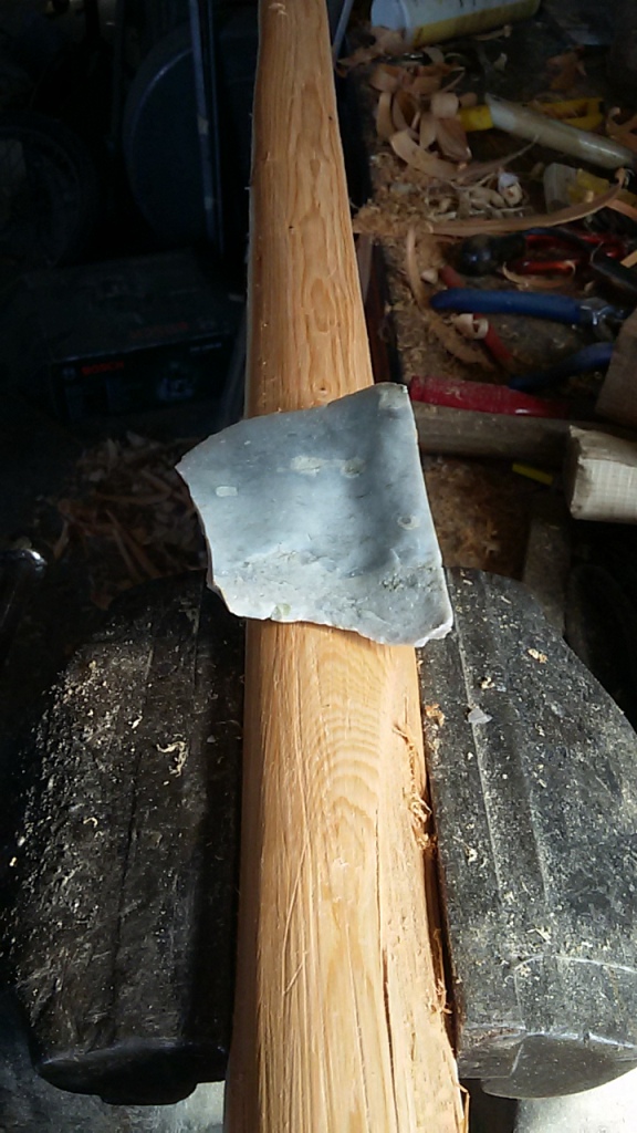

Mit dem Stein schaben geht sehr mühsam. Die Kanten sind nicht so scharf wie von einer Ziehklinge.
Also muss eine andere Idee her, und zwar mein kleiner angefangener Dechsel.
Harz schmelzen
Stein einsetzen
feddisch. damit geht es besser. Bilder mach ich noch. jedoch muss ich noch den grösseren Dechsel fertig machen. der kleine ist fast noch zu leicht.

Der Dechsel hält doch einiges aus.
Aber so richtig vorwärts kommt man nicht, und einfach ist es auch nicht.
