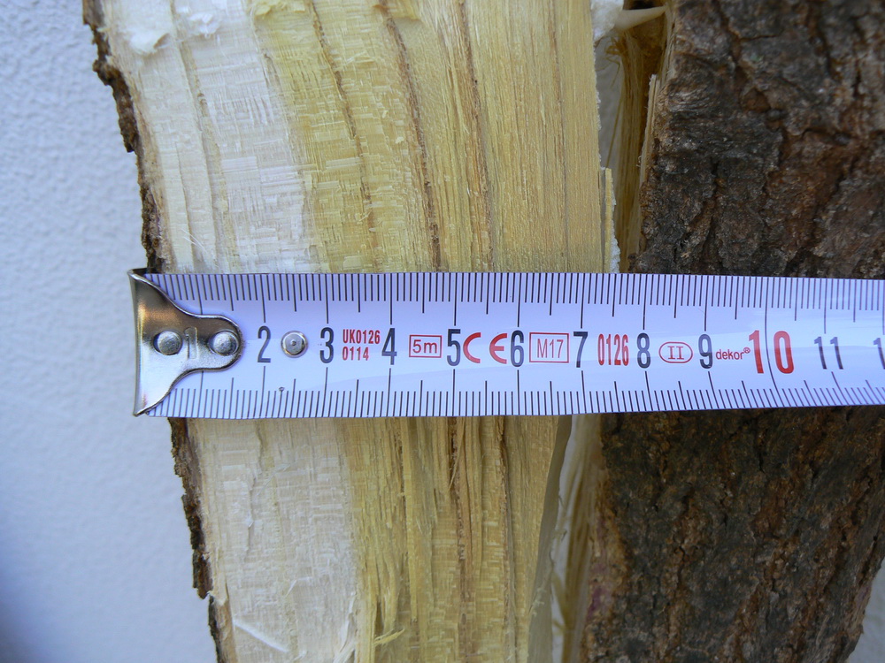

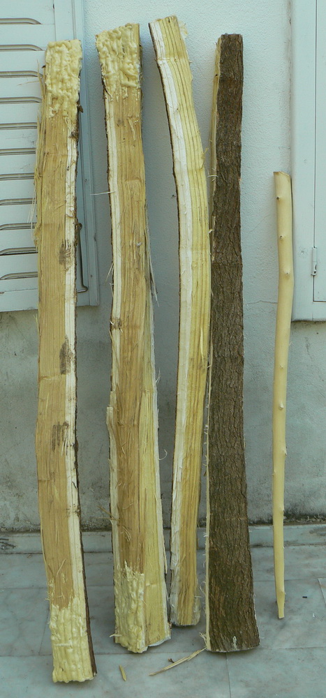

Hallo Gemeinde! Unser Haus hat gebrannt und beim Feuerwehreinsatz war ein Maulbeerbaum im Wege,ich habe in gespalten und die Stirnseiten mit dem was hier als Holzleim verkauft wird versiegelt. Er hat eine Länge von 148 cm und 1 cm Ringdicke. Nun meine Fragen an die mit Erfahrung mit dem Holz : Mit oder ohne Rinde trocknen ? Denn noch geht sie leicht runter. Welches Bogendesign empfehlt ihr mir? Den ersten Ring runter nehmen um am Bauch Kernholz zu haben, oder nur das Kernholz verwenden? Wo ich die Teile zum trocknen lagern soll ist mir auch noch nicht ganz klar ,im Sommer wird es hier über 40 Grad warm ,im Keller ist es noch sehr feucht ,die haben den ganzen Pool ins Haus gepumpt, da wird mir das Holz bestimmt schimmeln.

Sieht für mich wie Bauschaum ausElbenberger hat geschrieben:und die Stirnseiten mit dem was hier als Holzleim verkauft wird versiegelt

Meine Maulbeere habe ich entrindet und getrocknet.
Splint habe ich komplett mitgenutzt.
Meine Äste waren aber auch viel dünner. Und vor allem hatte ich nicht so mörderisch Fette Ringe.

Weiße Maulbeere is zwar nicht so gut wie die rote aber immer noch sehr gutes Holz.
Mit Rinde trocknen dann bis auf einen Ring Splint runterziehen und nen schnieken Flachbogen drauß bauen
Ich hoffe der Schaden im Haus hält sich in Grenzen
Fals du irgend ne Holzhütte hast schmeiß die da mal rein bis im Haus wieder n normales Klima herrscht.

Danke für Rat und Anteilnahme, so werde ich das machen.Kann man das Holz auch für Komposit - Wurfarme verwenden ?

Würde schon sagen.
Ich würde mit liegenden Jahrringen arbeiten und den Wurfarm komplett aus einer Spätholzschicht herstellen da das Frühholz bei Maulbeere doch eher stark bröselig ist.

Ich denke, es hat schon seine Bewandnis, dass dort wo Maulbeere wächst, anderen Hölzern der Vorzug gegeben wird.
Aber Du experimentierst ja gerne...
