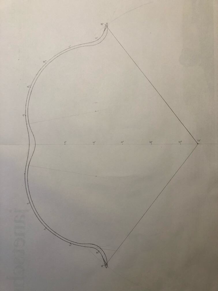

Mal ein paar Basiswerte für das Projekt:
Länge: 56“ NtN
Material: Osage Orange (Sehnenbacking vermutlich erforderlich)
Zuggewicht: 35-40# @28“
Der Wurfarm soll 32mm breit werden und zu den Tips auf 6mm auslaufen.

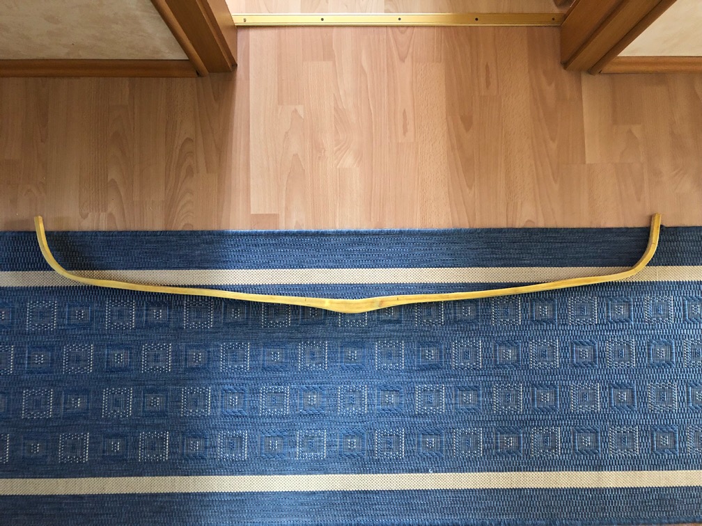

Hier ein Bild vom Plan:

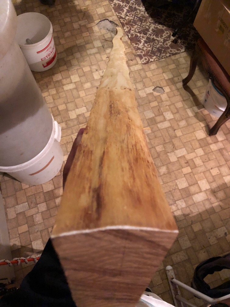

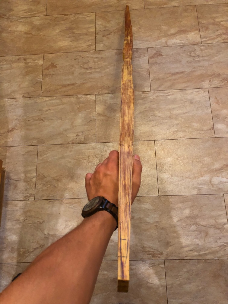

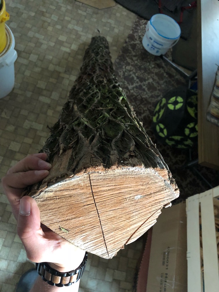

Begonnen hab ich das Projekt mit einem Viertel Stamm aus Ungarn.
Der herausgespaltene Stave war an einem Ende etwas Snaky.

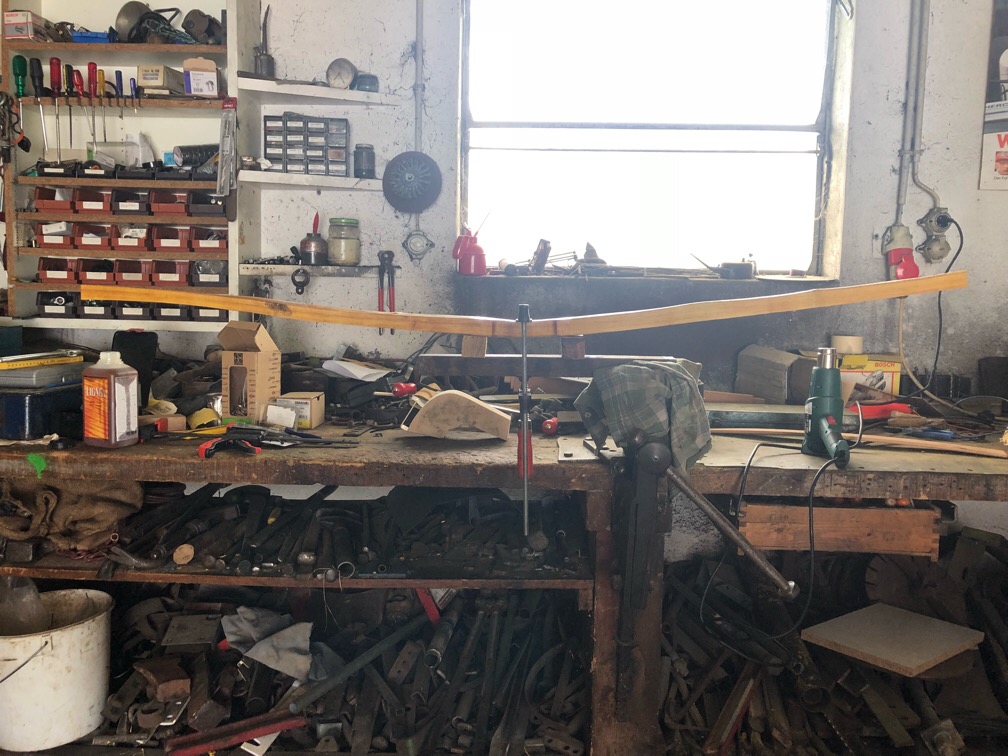

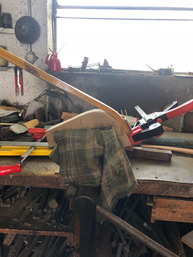

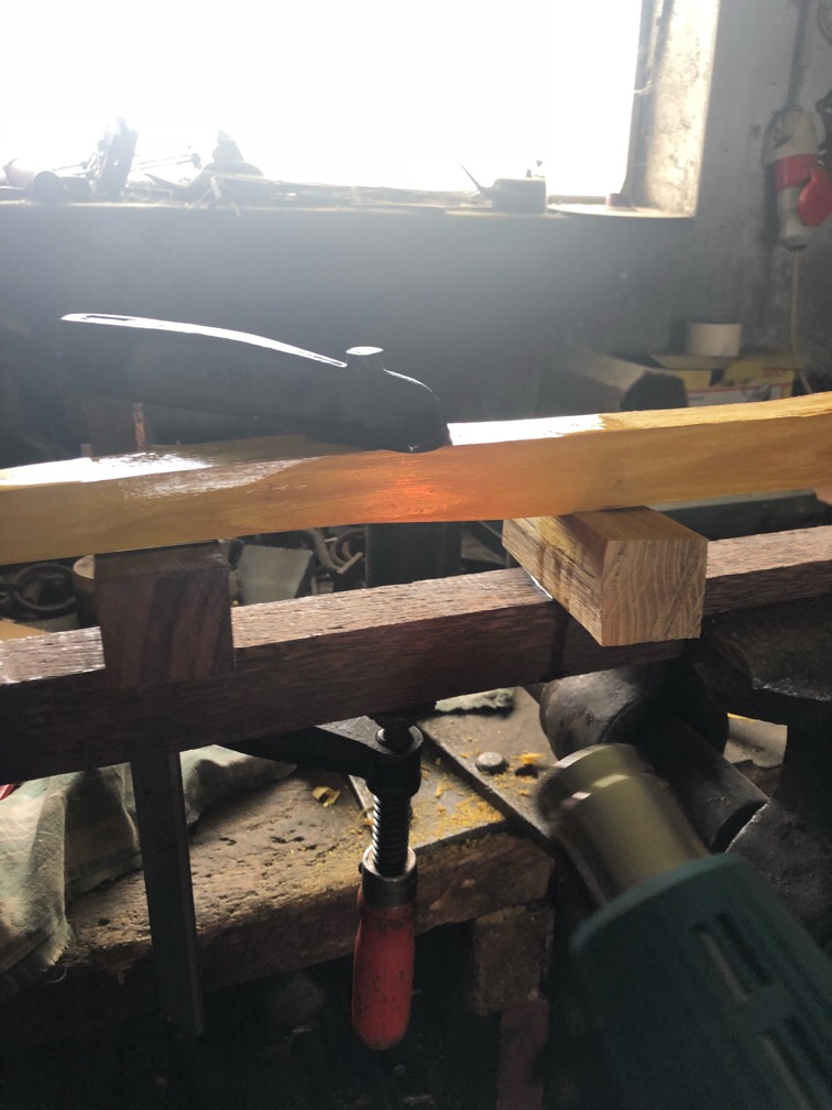

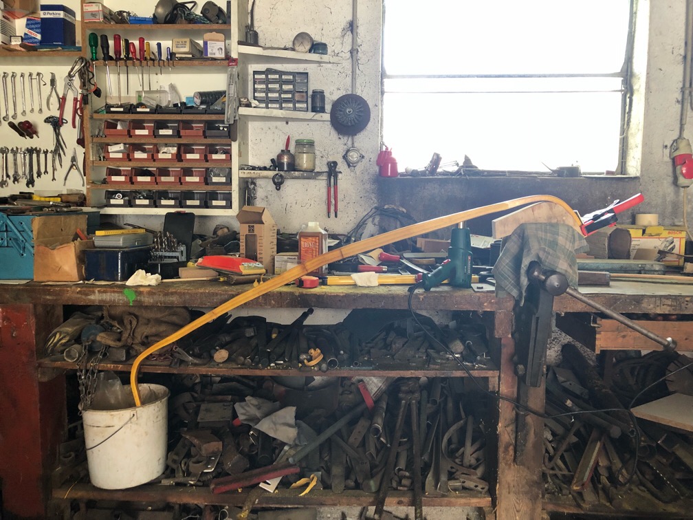

Ich hab dann mal begonnen den Stave mit dem HLF zu begradigen und im Anschluss die Recurves zu biegen.
Nunja und bis jetzt sieht eigentlich alles super aus wie laut Plan.

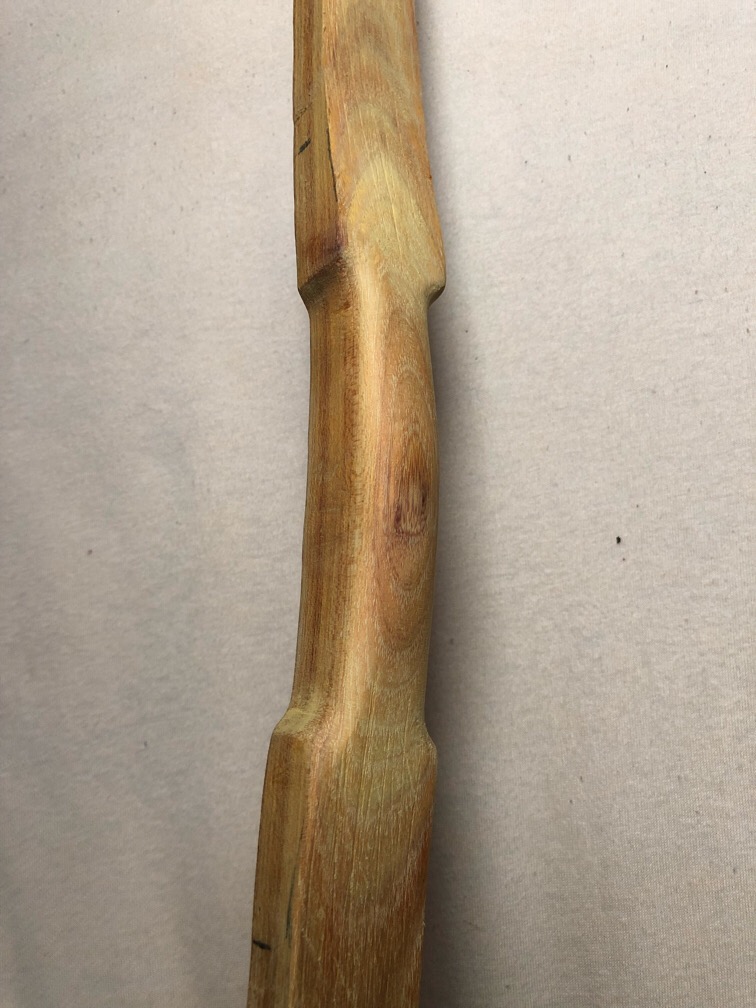

Für mich stellen sich aktuell nur 2 Fragen:
1.) Ist für einen Bogen mit 56“ NtN ein Sehnenbacking notwendig?
2.) Einer der beiden Recurves hat nach dem herausarbeiten des endgültigen Jahresringes nur noch eine Stärke von 11mm.
Ist das für einen starren Recurve zu wenig? Und wenn ja, welche Möglichkeiten habe ich um das zu korrigieren?
Die einzige Idee die ich bislang habe ist Horn zur Verstärkung aufzukleben.

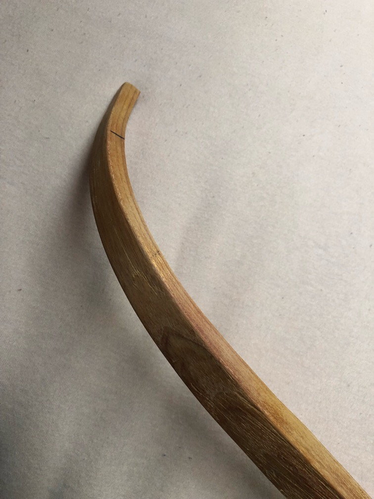

zu 2.)hast Du ein Detailfoto?

Bowster hat geschrieben:2.)hast Du ein Detailfoto?
Ich werde am Abend noch eins machen.
Snake-Jo hat geschrieben:Mag ja sein, dass das Holz das aushält. Die Belastung ist trotzdem enorm und würde immer viel Set bedeuten.
Ein Sehnenbacking gibt mehr Rückstellkraft und mehr Sicherheit für alle Fälle.
Eingebogene Recurves können wieder aufgehen. Muss man probieren. Falls ja, dann ist das kein Beinbruch:
dünnes Laminat (3 mm) aus Osage auf der Bauchseite mittels Form aufleimen. Sieht man nicht, wenn es gut gemacht ist.
Das trifft ziemlich genau das was ich vermutet habe

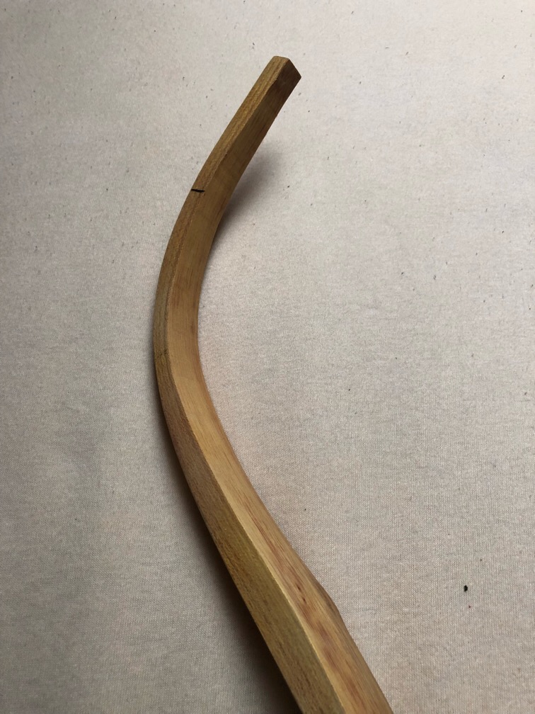

Hier jetzt wie versprochen die Detailfotos.
Die Recurves werden wsl noch um einiges kürzer.
Laut Plan wäre die Nockkerbe an der Markierung.
Ich glaube länger trau ich mich sie nicht machen.
Ich habe Angst dass sie bei größerer Länge seitlich wegkippen.
