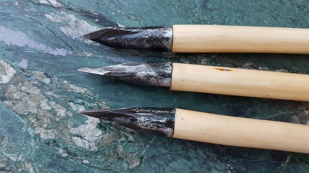

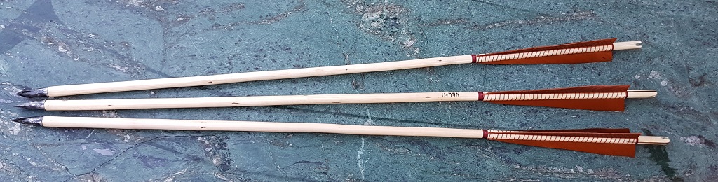

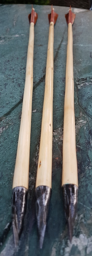

Haselnuß-Pfeile aus Schößlingen.
30,5" Länge
natürlicher Bobtail-Taper ca. 13-10 mm. Nur den Federbereich habe ich noch etwas stärker getapert.
Gewichte 921-926 grains (die Tudor-Bodkins haben so ca. 225 grains).
Truthuhn-Federn (7" Länge und ca. 5/8" Höhe - Wicklung aus Seide).
Kuhhorn-Inlays keilförmig geschliffen.
Die Pfeile fliegen super, auch wenn der statische Spine etwas unterschiedlich ist (ca. 125#, 130# und 150#).
Die Schäfte lagen ca. 4 Jahre und ließen sich dennoch hervorragend mit Hitze korrigieren (was mich allerdings, mangels Übung, gleich mal 3 Schäfte gekostet hat ::) )

Aber die „Überlebenden“ gefallen mir umso besser.
Bin gespannt wie die Haltbarkeit von Haselnuss bei dem Zuggewicht ist.
Beiträge: 6965
Hat Dank erhalten: 277 Mal
Re: Naturpfeilpräsentationen 1
Die Haltbarkeit wird auch ned anders als bei anderen Hoelzern sein: Einmal gescheit danebensemmeln und es gibt Spreisel.
Dafuer sind sie allerdings definitiv zu schoen.

Die Spitzen sehen ja furchterregend aus!
Die Pfeile sind erstklassig.

Freut mich, wenn's gefällt. Was die Haltbarkeit betrifft, sind Schößlingspfeile eindeutig im Vorteil gegenüber dem Standard. Und Hasel ist schon echt belastbar - ob die allerdings einen harten Treffer auf Stein wegstecken? Ich probiers einfach nicht aus - die Pfeile sind aufgrund des Tapers eh nur zum weitschießen gedacht.
Aber im Winter werden Haselschößlinge eingesammelt - ich hab grad noch einen einzelnen Schaft in Bau und der hatte bei gleichen Dimensionen noch mal satte 150 grains mehr Gewicht.
