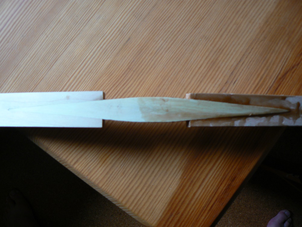

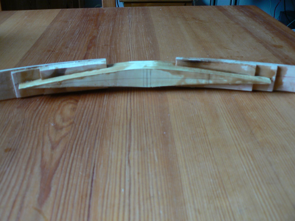

Dampfbiegen und mit Hautleim kleben dauert. Hier mal stand der Dinge. Material für die Wurfarme ist Ahorn 4X34 X450mm ein durchgehender Jahresring . Griffstück 300 mm und Siyahs 200 x18 x18 mm sind aus Maulbeere. Spleisse werden 100mm . Ich hoffe daß das Kasanknie so wie ich es geplant habe steiff genug ist, dicke Knie mag ich nicht.
