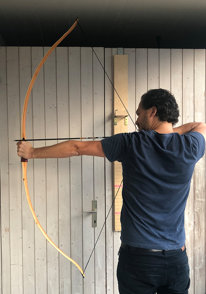

Hi Leute
Dies ist mein erster Eiben Flachbogen und erst mein vierter Bogen überhaupt (alle Fehlversuche mal ausgenommen ). Der Stave war leicht gebogen und hatte einen kleinen Twist, den ich mit Dampf und der Heissluftpistole geradegebogen habe. Er lässt sich jetzt schön ausziehen ohne dass der Bogen seitlich weggedrückt wird. Schiessen war ich leider noch nicht, das hole ich am Sonntag nach!
Hier ein paar Fakten:
47#@28"
Länge: 66,3" NtN
Gewicht: 489 Gramm mit Ledergriff
Sehne: Dacron
Arrowpass: Wasserbüffel
Hornnocke: Wasserbüffel
Finish: Holzöl
Viel Spass beim gucken
Mizzo

Re: Eiben Flachbogen
Der ist dir super gelungen! Tiller sieht gut aus. Gratulation! Lass mal hören wie er sich schießt wenn du dazu gekommen bist.
Noch einen Tipp: überstreckt deinen Bogenarm nicht so. Ist nicht gut für die Gelenke und Striemen am Unterarm sind quasi vor programmiert.
LG Felix
LG Felix
schöner Bogen aus einem Stave mit Charakter, und auch sehr sauber verarbeitet, evtl im rechten WA ein bisschen viel griffnahe Biegung, und für meinen Geschmack sind die Tipps ein wenig zu massiv, viel Vergnügen damit.
Da schließ ich mich an. Die Tipps finde ich auch etwas zu massiv, aber es ist alles wirklich schön verarbeitet. Daumen hoch!
Tach, schöner Bogen. Die Rückenkanten kannst Du ruhig noch etwas mehr abrunden. Und sehr saubere Oberflächen-Bearbeitung.
Zutreffende Optimierungsvorschläge der Vorposter.

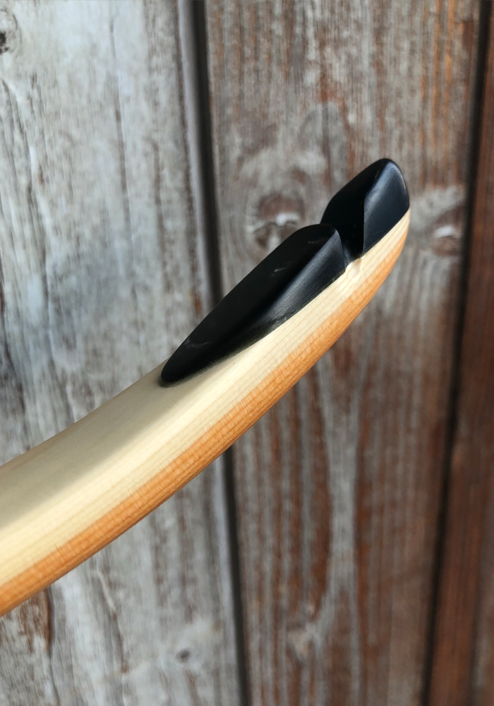

Sehr schöner Bogen! Charakter hat er auch. Gefällt mir sehr gut! Was die Verschlankung der Tips angeht, schließe ich mich den Vorrednern an. Da könnte man noch optisch und leistungssteigernd was rauskitzeln. Muss aber nicht sein...
Hi Leute
Vielen Dank für eure Komplimente und Kritikpunkte.
An die Tips taste ich mich langsam heran – ihr solltet meine anderen Bögen sehen, ich erschrak als ich sie mit diesem Bogen verglichen habe, da kleben Berge von Horn dran Leider habe ich keinen “Referenzbogen“ zur Hand wo ich abschauen kann aber das wir schon mit der Zeit.
Heute hab ich übrigens meine ersten Schiessübungen gemacht und war begeistert. Kein Vergleich mit meinem letzten Eschebogen (36#). Die paar Pfund mehr und die schlankere Bauweise hauen ordentlich rein. Allerdings wird man schneller müde beim Spannen. Ein leichter Handschock habe ich auch gespürt aber das lässt sich wohl nicht ganz vermeiden.
Moin, wenn Du aber mit der oben gezeigten Armhaltung schießt, wundert es mich nicht, dass Du vermeindlich Handschock spürst. So stark wie Dein Ellbogen überstreckt ist, spürst Du jeden Schuß, egal wie ruhig der Bogen wirft.
Hut ab schöner Bogen.
Auch der Handshock wird mit leichteren Tips weniger, also leg vielleicht doch nochmal Hand an die Enden, da kann noch einiges weg, vor allem, da du ja noch Horn draufhast.
Sehe ich richtig, dass du Carbonpfeile schießt? Denk dran, dass du nicht zu leichte Pfeile schießen solltest. Je leichter der Pfeil, desto näher am Leerschuss bist du. Das senkt die Lebensdauer des Bogens und verursacht... mehr Handshock!!!
Hallo Neumi,
Ah, ok, das macht Sinn. Ich hab mir vorhin das Video angeschaut und da sieht man gut, dass ich den Arm überstrecke. Ich muss dringend mal ein Schiesstraining absolvieren da führt keinen Weg vorbei. Man kann wohl nicht alles vom Youtube lernen ;-)
Hallo Martin
Vielen Dank
Nein, es sind für den Bogen abgestimmte Holzpfeile etwas über 400grain. Das sollte schon passen.
Die Tips werde ich noch etwas nachfeilen, das ist ja schnell gemacht und lohnt sich sicher.
PS: auf dem Bild sind Carbonpfeile, da hast du recht ;-) Aber diese nutze ich für meinen kleineren Bogen.
@Mizzo, der Bogen ist sehr schön geworden. Gratuliere. Den Eibensplint hast du wunderbar rausgearbeitet.
Wegen dem Handschock, neben einem etwas eingedrehten Arm (unter Muskelspannung) versuche mal, den Bogen etwas lockerer zu greifen, nur zwischen Daumen und Zeigefinger fixieren und im Handballen gegenhalten. Die restlichen drei Finger locker an den Griff legen ohne viel Kraft. Und alle Gelenke mit denen du im Bogenarm den Bogen fixierst nicht durchdrücken sonder unter Muskelspannung ganz leicht abgewinkelt. Ein möglicher Handschock kann dann ohne massive Wirkung auf die Gelenke über die Muskeln abgebaut werden.
