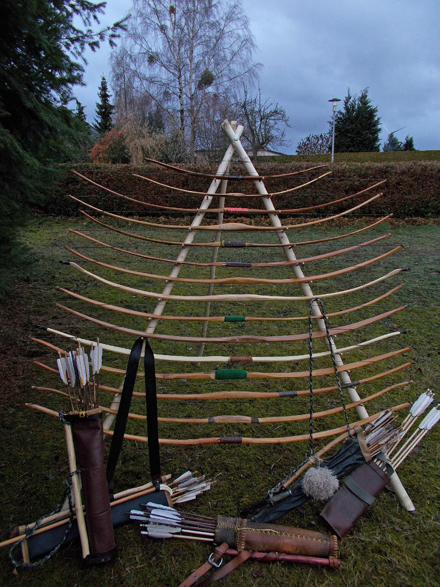

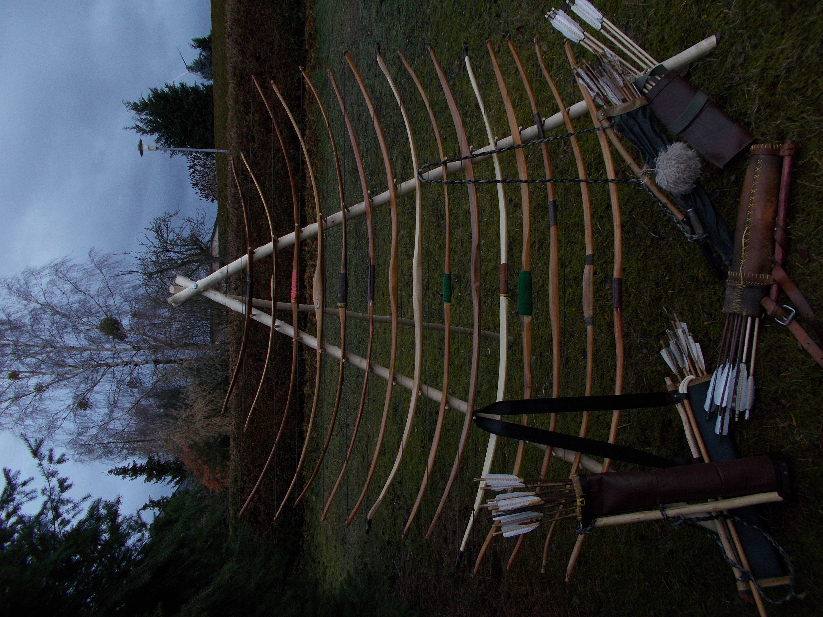

Vor einiger Zeit hatte ich mal nachgefragt, ob jemand sowas hat. Nun hab ich meine Version fertig und möchte sie euch
mal zeigen. Die drei Stützen sind Ahornstämmchen und die Auflagen Raketenstöcker oder gebrochene Pfeilschäfte.
Grüße Mühle

@Mühle: Die Bilder sind grausam dunkel. Ich habe mir erlaubt, das letzte etwas aufzuhellen.
Gute Idee!
Ich kann mir auch gut vorstellen, dass ein Veranstalter (Turnier, Bogentreffen) so ein Teil hinstellt, damit nicht die wertvollen Bögen allesamt im Gras rumliegen.
Gute Idee!
