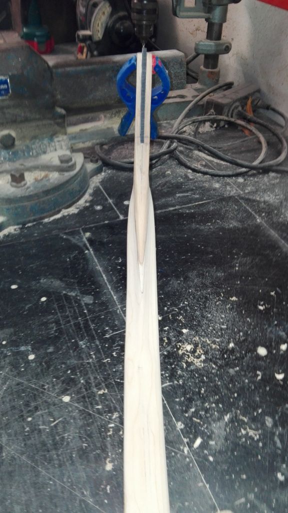

Und weiter geht´s....
Heute konnte ich einiges erledigen. Ich habe den Rahmen grob auf Maß gebracht und habe das Horn, sowie den Rahmen verzahnt und angepasst. Anschließend wurde bei tropischen Temperaturen das Horn aufgeleimt. Ich hoffe es hält alles...

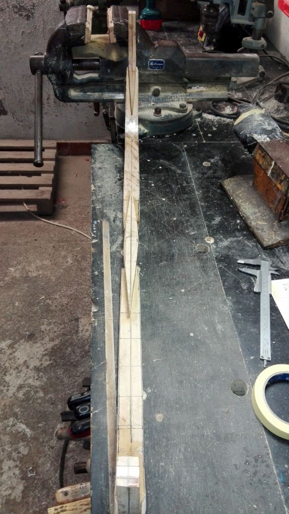

Die Maße auf den Rahmen gezeichnet

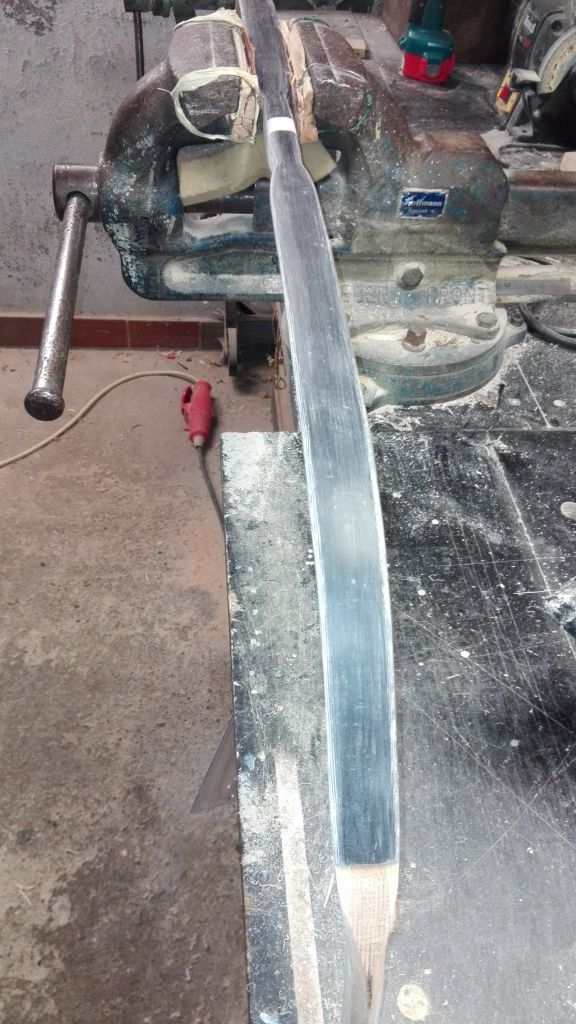

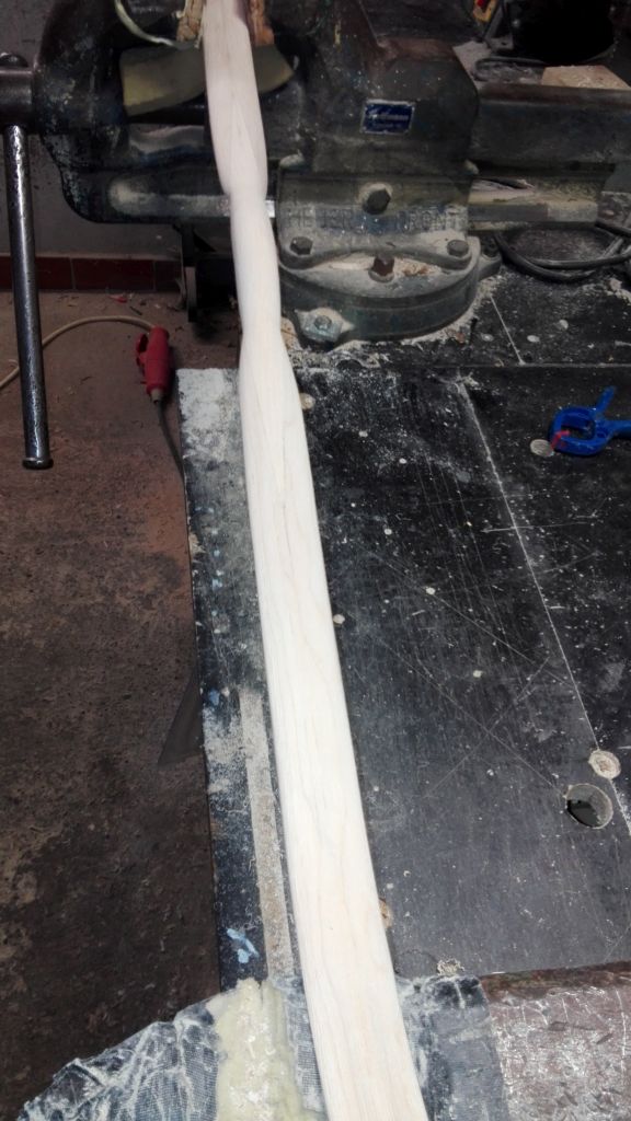

Nochmals die Flucht überprüft

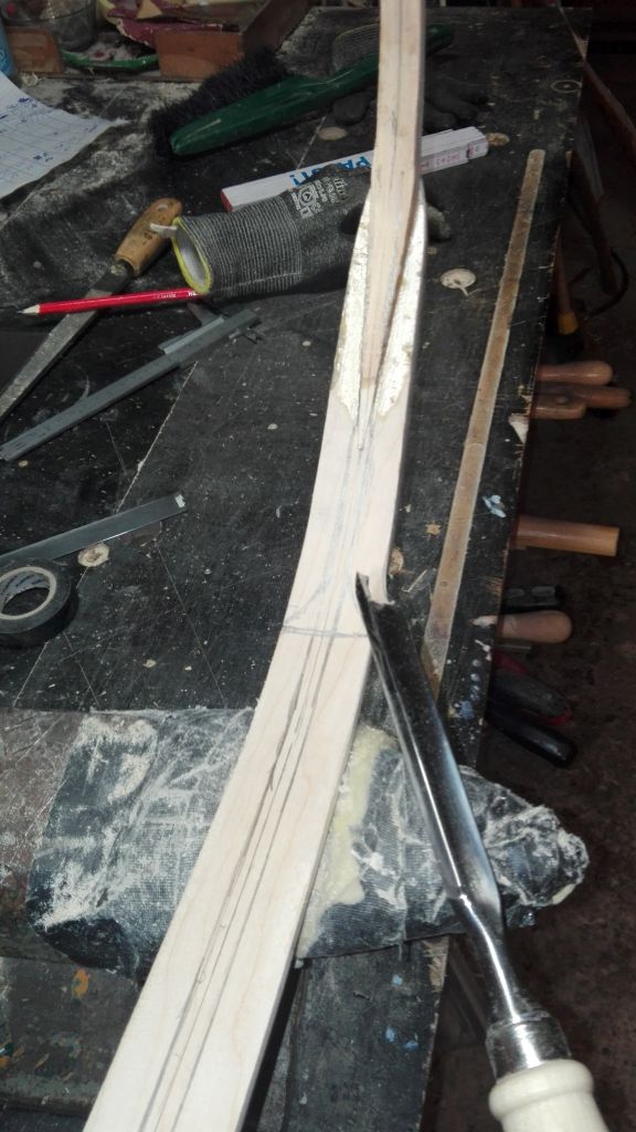

Rahmen mit ewtas Überstand ausgeschnitten

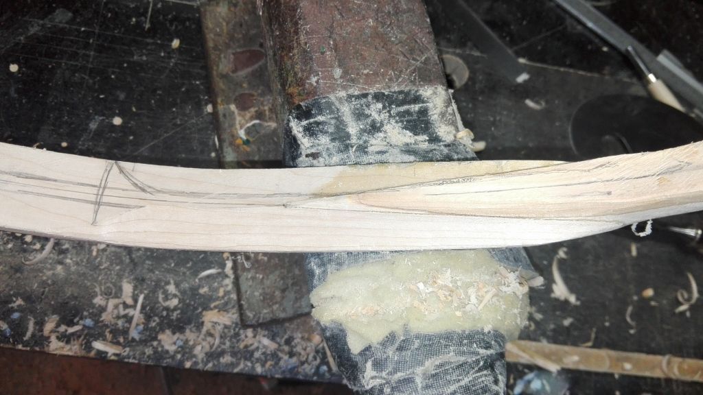

Horn leicht gewölbt verzahnt
Mal wieder grundiert mit 10%tigem Hautleim
Fast fertig , nur noch die eine Seite wicklen...
Jetzt darf er trocknen...

So es ging ein wenig weiter.
Ich habe den Bogen nochmals in der Flucht kontrolliert und ihn auf die endgültige Breite gebracht. Der Celik habe ich aus Geweih erstellt und angepasst, sowie das Horn zu de Seiten verrundet. Den rest mache ich nach Weihnachten, da ich erst dann dazu komme die Sehnen aufzubringen.

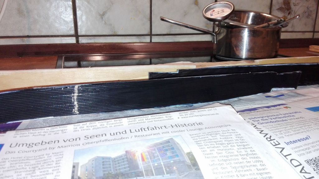

wieder mal am grundieren
Erst die Seiten aufbauen
