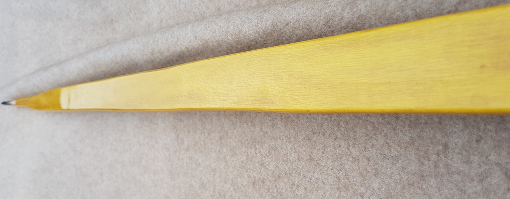

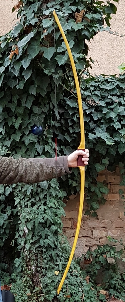

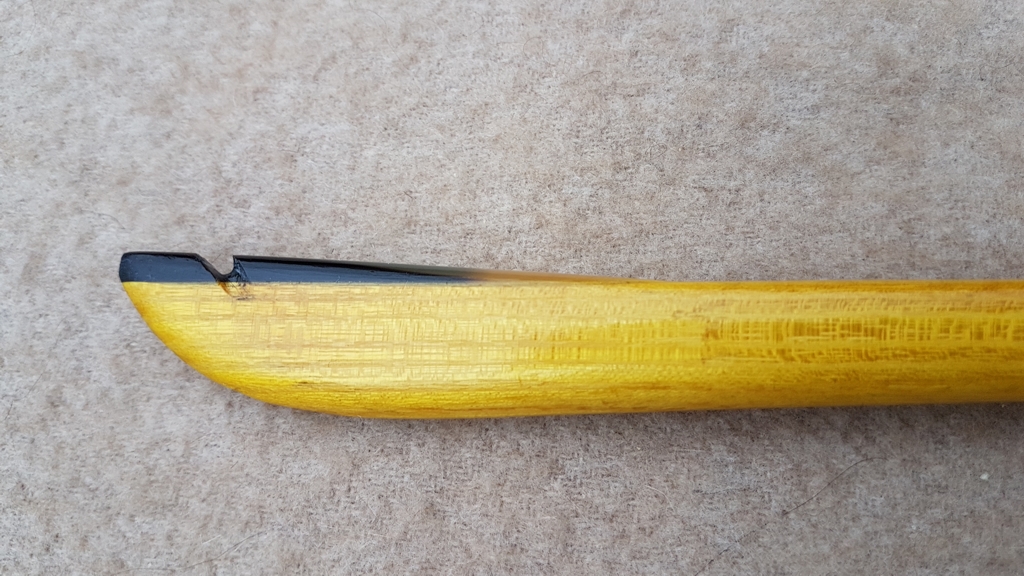

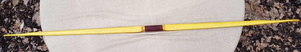

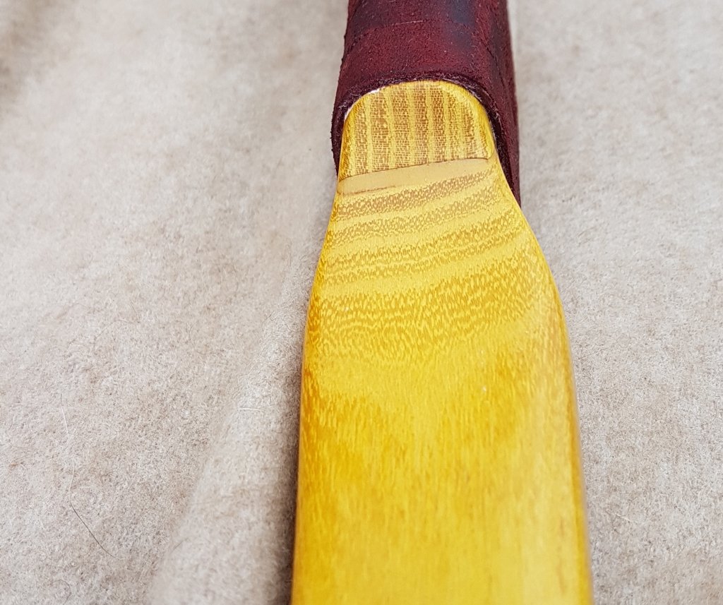

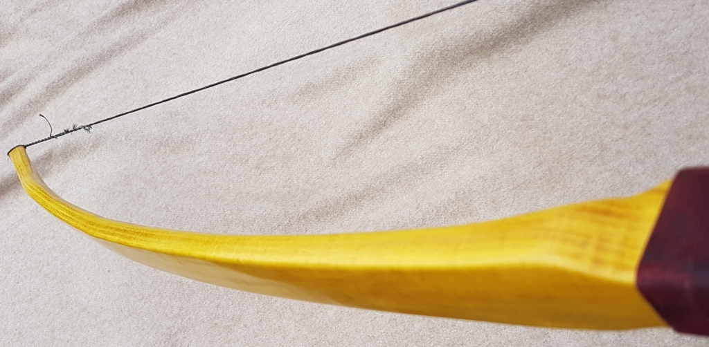

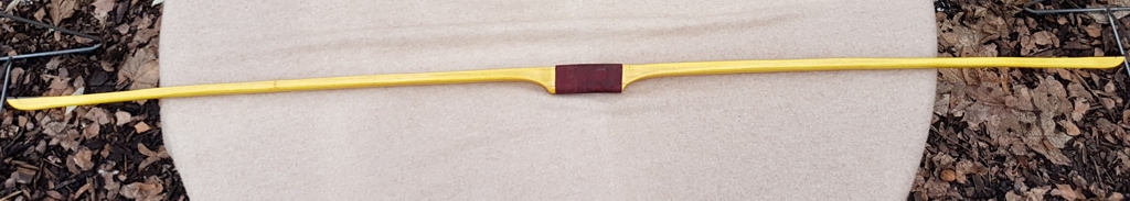

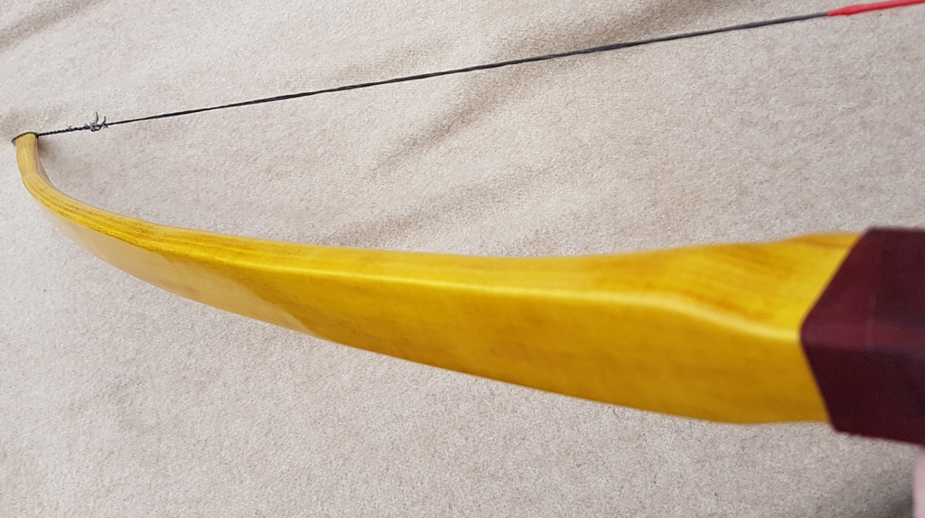

Hier auch mal wieder ein Bogen von mir.
Holz: Osage Orange Billets
Zuggewicht: 80#@28" AMO
Länge N/N: 66,5"
Gewicht ohne Griffleder: 699g
Nockoverlays: Rinderhorn
Sehne: 10 Strang BCY-X

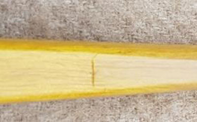

Die Billets lagen seit 2014 rum, irgendwann 2016 hab ich Billets abgespalten, weil das Holz sehr dick war und ich glaube 2017 habe ich die dickeren Billets mit V-Spleiß verklebt. Dann irgendwann dieses Jahr habe ich etwas lustlos daran rumgeschnippelt und ich glaube vor 2-3 Wochen entschieden, dass der Bogen noch 2018 fertig werden soll.
Hier sieht man die Dinger im Lieferzustand:
http://www.fletchers-corner.de/viewtopi ... 8d#p457856
Und hier isser fertig und da mir der Bogen mit 85# zu stark war hab ich auf 80# reduziert. Jetzt passt das.
Länge N/N: 66,5"
Zuletzt geändert von Neumi am 30.12.2018, 23:04, insgesamt 1-mal geändert.
- Beiträge: 6413
- Hat gedankt: 202 Mal
- Hat Dank erhalten: 287 Mal
Re: Neumi's "Runny Nose" Osage O. 80#@28" (AMO)
Und hier noch mehr Fotos

Ein echtes Prachtstück mit sehr schönen Overlays und super Tiller.

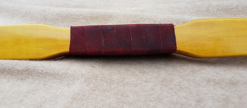

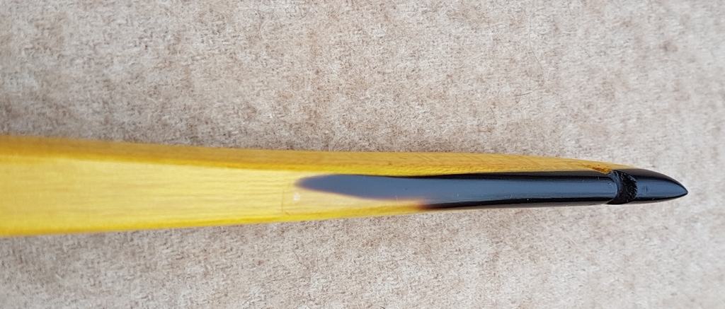

Servus, schöner Osage Seflbow mit harmonischem Tiller und die Nocken sind echt gelungen
Der Griff ist mir etwas zu eckig ich mag es halt lieber mehr verlaufend, ist aber halt Geschmackssache.
Das Girffleder ist auch toll gewickelt, Thumbs up und guten Rutsch.

Mir gefallen die Nocken. Sauber gearbeitet und schön schmal. Passen zum Bogen.

Schöner Tiller, ich mag das kantige Design, falls Du mal Weitschussdaten hast..

Tolles Holz in klassischem Design und mit würdigem Zuggewicht.
Das ganze wie bei dir gewohnt, sauber verarbeitet.
Gefällt mir sehr, der Bogen.

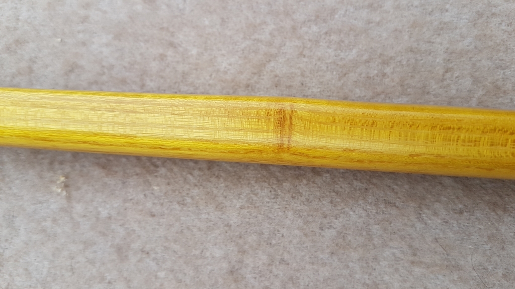

Was hast da als Finisch drauf?

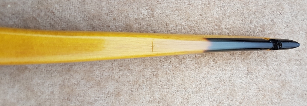

Das ist das Hornende - das dürfte eher am Foto liegen, dass man das so sieht.
Der Bogen wurde zuerst geölt, dann mit Schellack-Benzoe-Mix überzogen und zum Schluss mit meinem Wachs-Harz-Mix (Biene, Carnauba, Dammar) poliert. Das ist dann nahezu wasserdicht.
Die Billets waren nicht von Richard, sondern 2014 bei Matthias Wiltschko gekauft.
