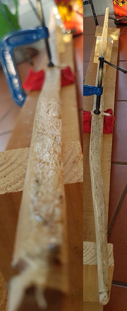

Heute habe ich den Bogen nochmal mit Ziehklinge und Schleifpapier bearbeitet.
Freestyle getilllert. Den Tillerstock habe ich nicht verwendet. Nur so pi mal Daumen in der Hand getillert.
Als nächstes bekommt er eine Schicht Straußensehnen.
Erst danach gehe ich richtig ans tillern.
Damit die Sehnen einigermaßen trocknen können, habe ich jetzt im voraus versucht etwas Gas zu geben.

Re: Saplingbow 11 Becknbauer Hartriegel
Heute habe ich die Sehnen aufgebracht.
Leider sparsam fotografiert.
