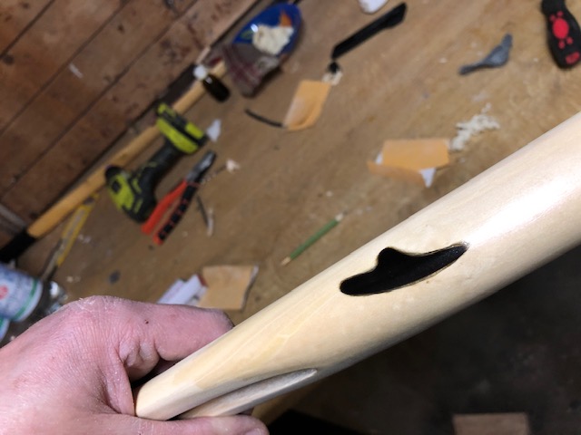

Nun konnte ich mich wieder dem Holler widmen. Ich habe mich an einem Horninlay versucht. Gelernt habe ich dabei, sich vorher gut zu überlegen, welches Werkzeug man dafür braucht und es dann auch zu kaufen. Mit stand leider nur das hier zur Verfügung:
Zuerst habe ich die Form am Stave angezeichnet und anschließend ein Stück Horn grob in Form gebracht. Dafür hat sich die Schleifmaschine mal wieder bewährt. Anschließend habe ich abwechselnd am Stave ein wenig rumgehobelt (mit Schraubenzieher und Hammer) oder ich habe das Horn weiter in Form geschliffen. Als das Inlay dann so einigermaßen gepasst hat, wurde es mit zwei Zangen vor den Föhn gehalten und in "Griffform" gebogen. Jetzt Eule in die Aussparung gestrichen und leicht mit dem Föhn erwärmt. Danach konnte ich das Inlay in den Epoxy-See hineinlegen und mit zwei Klemmen fixieren. Nach dem Trocknen habe ich den Bereich glattgeschliffen:
Den Bogen hab ich noch ein wenig nachgetillert.
Geil, dass er kaum Set entwickelt hat. Schießen tut er gut mit 38#@29". Jetzt gibt es noch ne Sehne und Danish Oil als Finish, Griffleder würde den Schwarz/Weiss-Kontrast von Holler und Horn stören.
Liebe Grüße, Lutz
